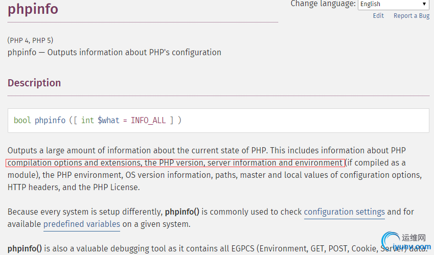

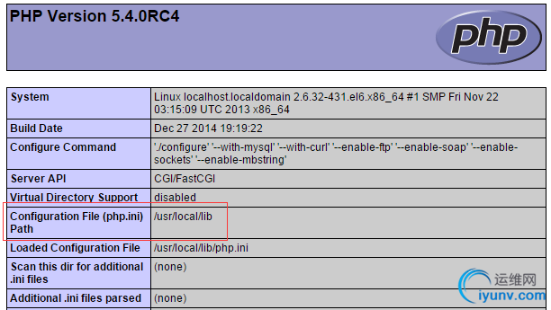

  我知道,到这里有些同学犯困惑了,找不到php.ini文件,学生还是提倡多看官方文档的介绍:http://php.net/manual/en/function.phpinfo.php
  按照上面的介绍,写个php页面<?php echo phpinfo(); ?>,再从浏览器访问该页面就能看到
