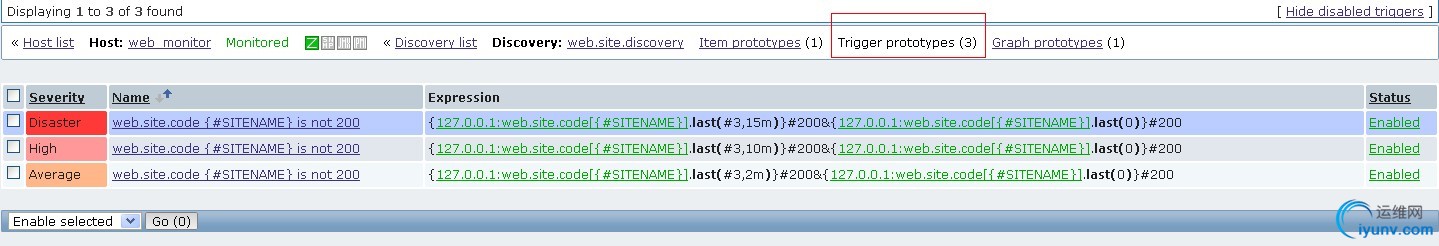

  报警级别的设置:3个报警级别

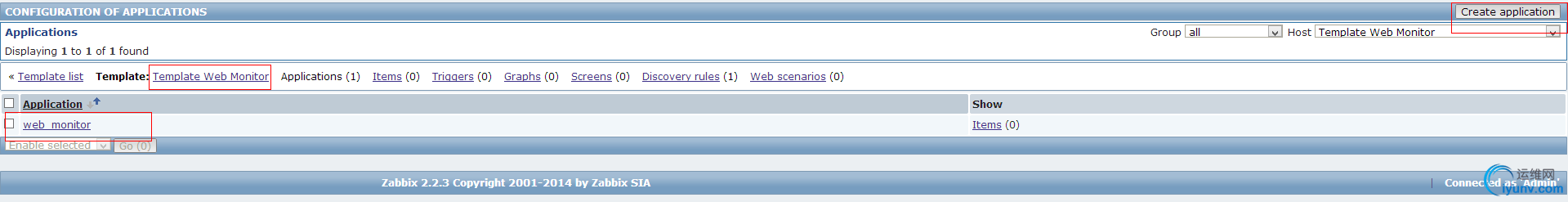

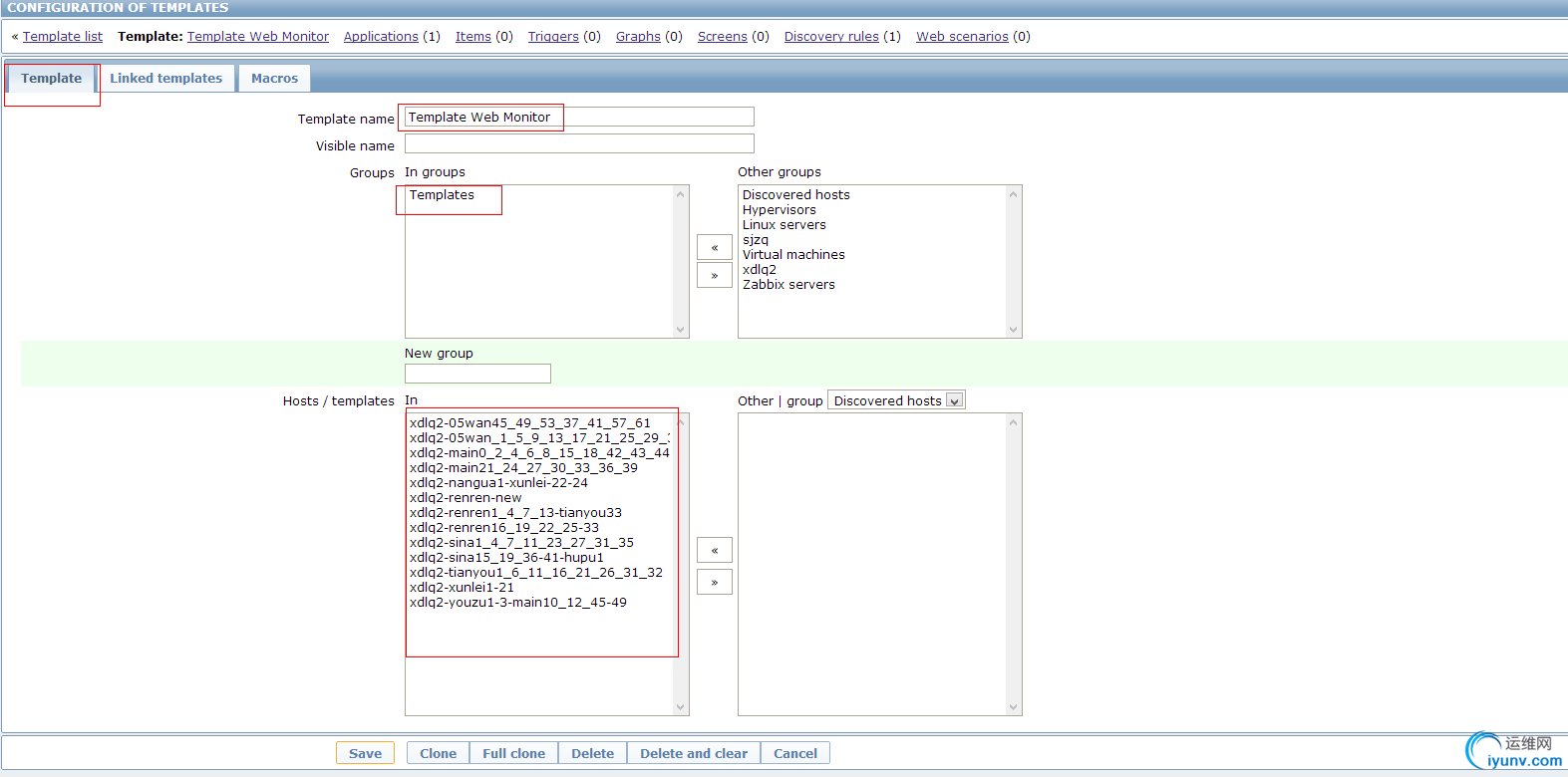

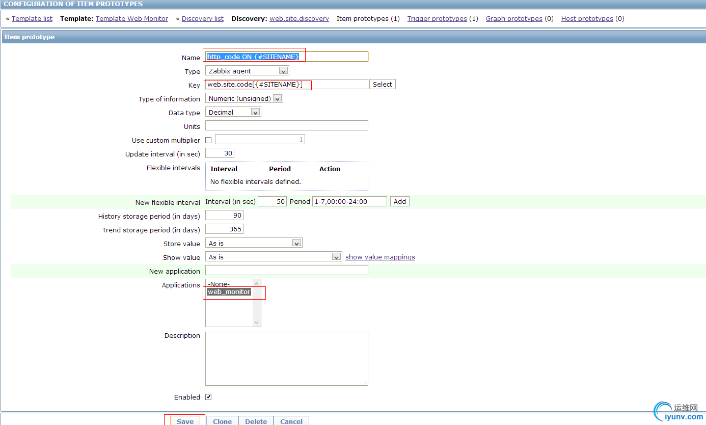

      4.下面我们来配置下discovery模版,配好后直接应用到服务器即可。

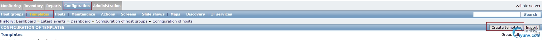

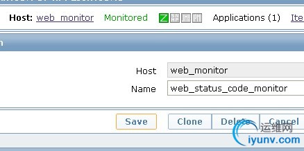

      (1)创建模版,并应用到需要监控的服务器上

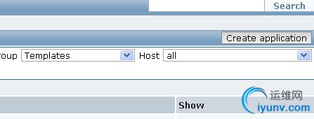

      (2)在新建的Template Web Monitor模版的Application中创建新应用

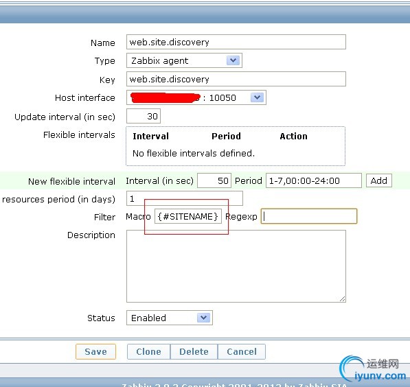

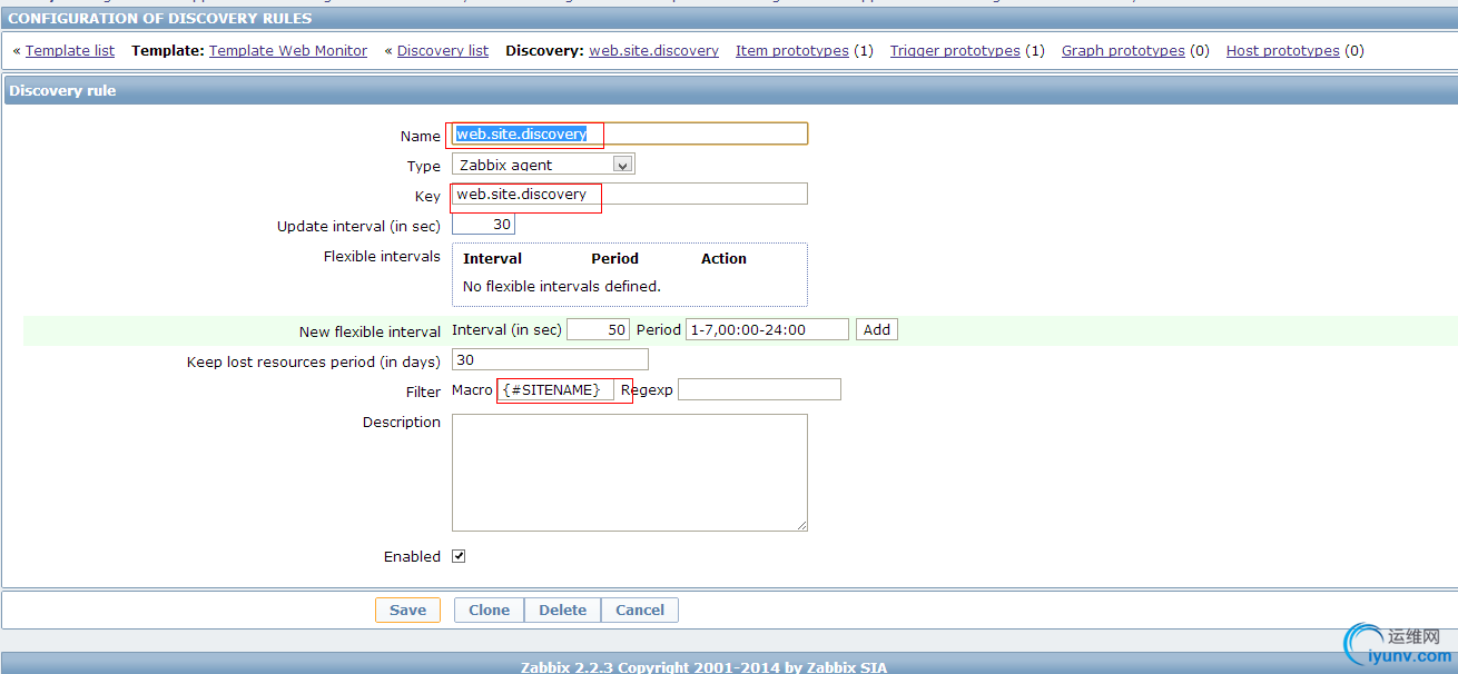

      (3)在在新建的Template Web Monitor模版的Discovery rules中创建新rule
      (4)在新建的web.site.discovery中创建Item porototyoed

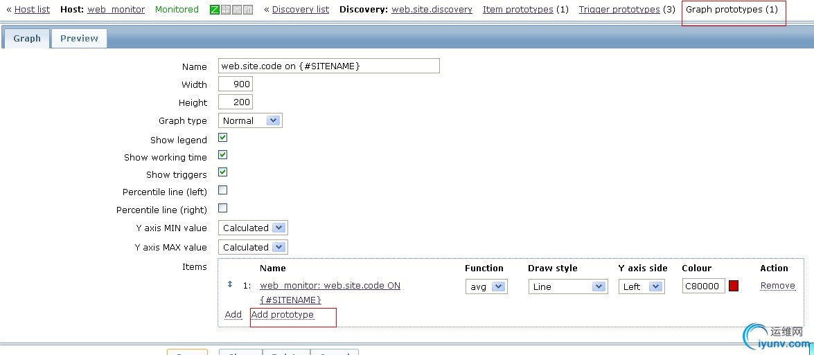

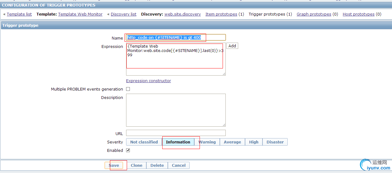

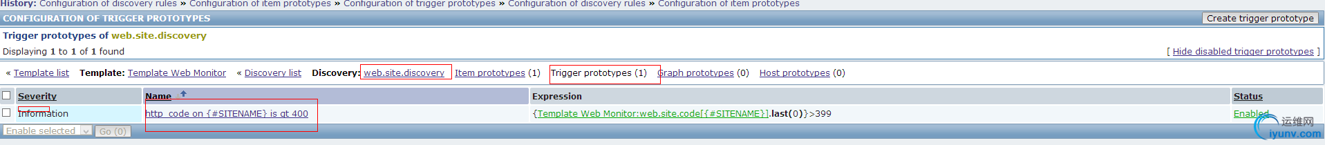

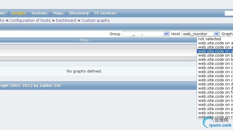

      (5)在新建的web.site.discovery中创建Trigger porotypes,此处设置为状态码大于399就报警。
      ok,配置完后我们的web url监控就完成了
