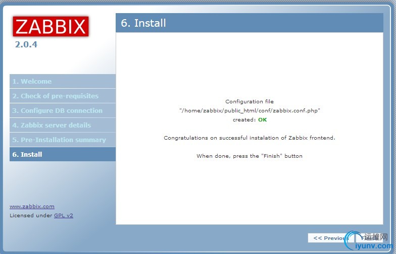

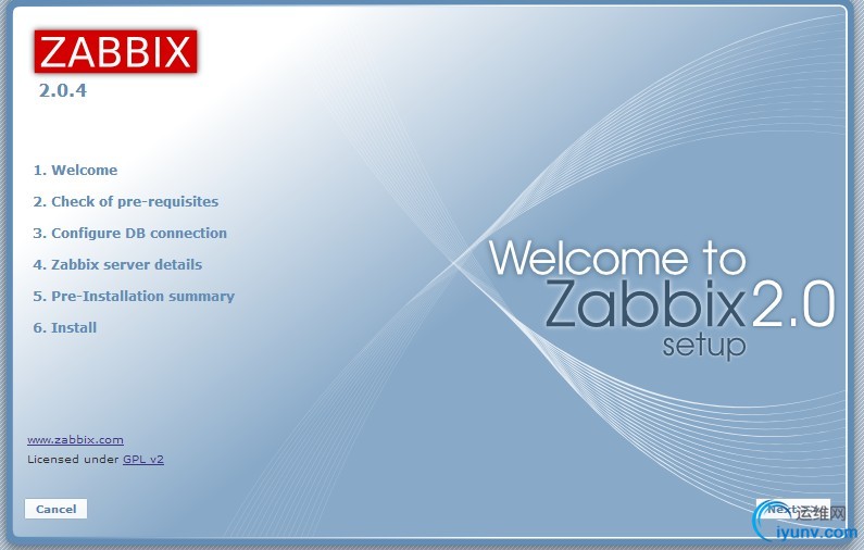

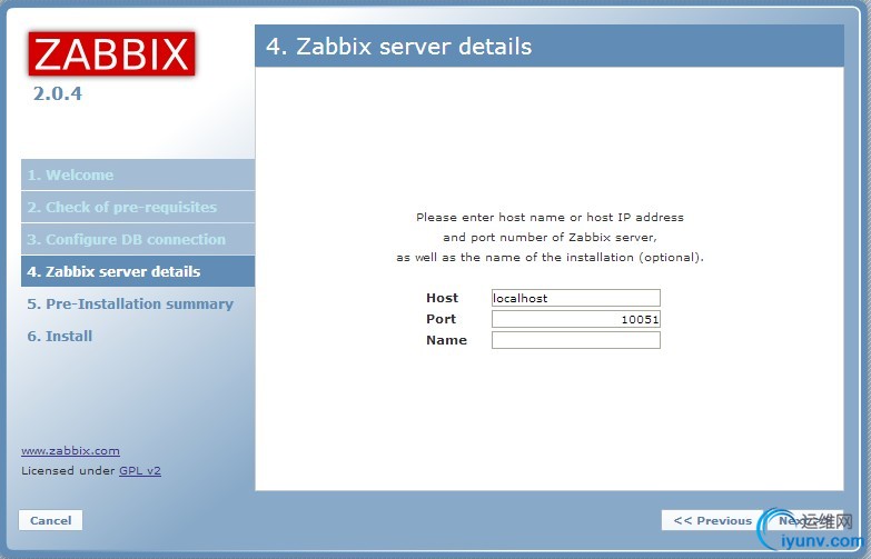

地址:http://10.6.1.181/zabbix
账号:Admin
密码:zabbix
  相关界面截图如下:

15$ZBX_SERVER = 'localhost';
16$ZBX_SERVER_PORT = '10051';
17$ZBX_SERVER_NAME = '';

  接着,就可以登录到Zabbix系统的主界面
  至此,Zabbix的Server端已经部署完成,接下来我们在zabbix-client-1上部署agent。
