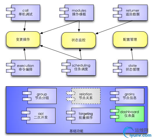

salt的主要功能及使用
  摘要:
本文介绍Salt的主要功能和基本使用,包括minion节点的管理,批量操作,以及非常重要的配置管理。 掌握了这些内容,可以使用Salt极大提高运维的效率(事实上,Salt对于开发阶段也能提供很大的帮助,开发和运维的界限正在逐渐模糊)。
2013-06-25评论
目录
  • 1 批量操作(targeting)
  • 2 节点分组(nodegroups)
  • 3 命令编排(execution)
  • 4 节点信息(grains)

  Salt的介绍中提到了Salt支持变更操作、配置管理、状态监控所需的一些功能,如下图:
salt_functions
  本文详细介绍如何使用这些功能。
  如果想对Salt的功能和使用有一个初步的了解,最好参考官方文档:Salt Stack Walkthrough。
