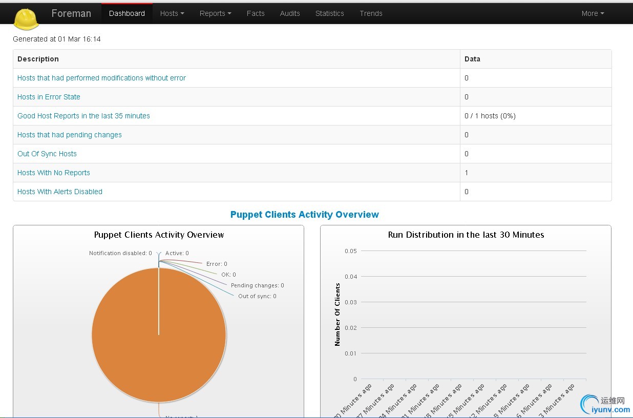

  # 现在在 Dashboard, Hosts, Facts 应该能看到数据了

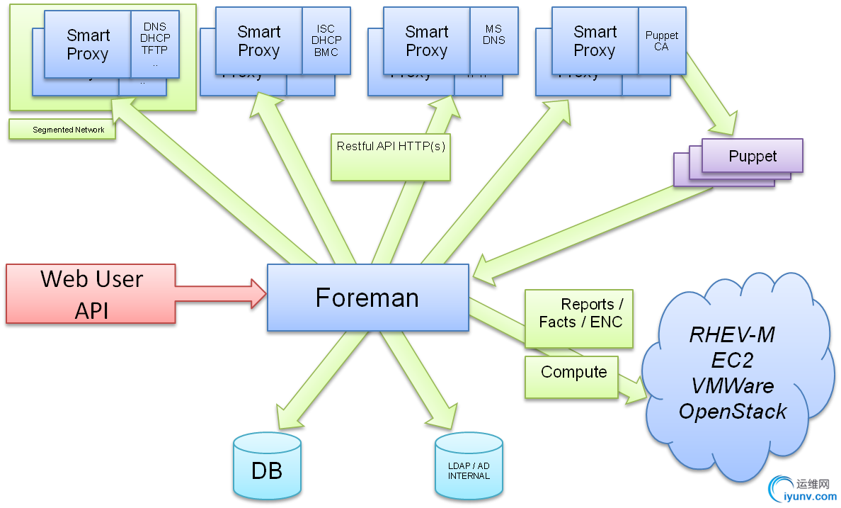

6. 配置 foreman 的Smart Proxies

  • foreman架构

  界面如下
  官方文档为http://theforeman.org/manuals/1.1/index.html
