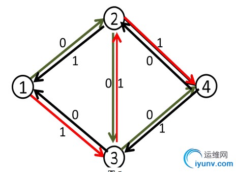

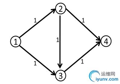

  我们通过bfs遍历后得到第一条增广路 1 - 2 - 3 - 4 ,然后就不存在增广路径了,其实并不是这样,这个网络流的最大流明显为 2 ,我们可以是使用一个叫反向边的概念来解决这个问题,如图:
  这样就解决了增广路算法中的一些细节问题;
