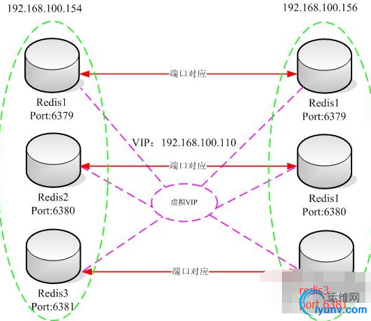

、redis三主三从部署图   公司最近要上线多实例redis主从,可用的redis服务机器一共有两台,其中前端1为redis主机,前端2为redis从机,而且主机上需启用三个主redis,备机上与之对应启动三个从redis,这就需要keepalived支撑三个主redis的故障切换和恢复,其中192.168.100.154为主redis,192.168.100.156为从redis,具体部署如下图:

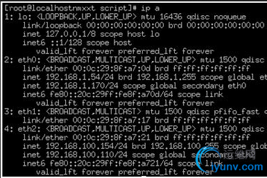

1、  查看主redis的IP状态,可以看到获取到了VIP。

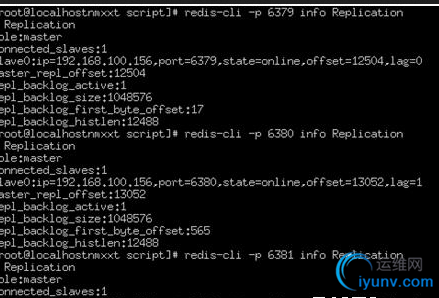

查看redis信息,看到三个主redis状态,与之对应的slave状态是online的。

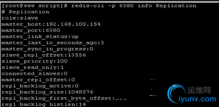

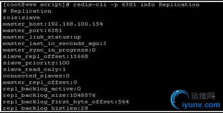

2、查看从redis的IP状态,看到三个从redis状态是up的。
