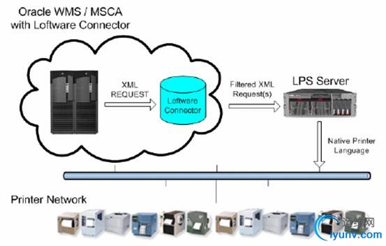

9, Oracle条码打印解决方案
  当你要在Oracle 的WMS和MCSA下打印条码标签时,Loftware Connector将是一个最简便的解决方案。Loftware Connector是一个基于Java的应用程序,可直接装入Oracle数据库。通过Oracle的API与Oracle 的WMS和MCSA集成在一起。当Oracle系统触发一个打印任务时,带有数据的XML请求就会通过API传递到Loftware Connector。经过Connector整理,XML请求将被递交给Loftware LPS处理,发给指定打印机完成打印任务。Loftware Connector已经过Oracle认证。

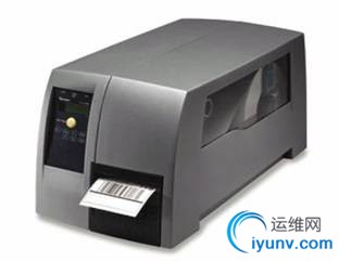

  随着射频识别(RFID)技术的推广应用,条码标识和射频标识(RFID)共存于一个标签或系统的情况越来越普遍。同时打印条码和编码射频标识(RFID)标签便成了一个基本需求。因此,应运而生的便出现了双功能的条码/射频标识(RFID)标签打印机。Intermec Intellitag PM4i是一款面向RFID应有多功能的标签打印机。它是在Intermec PM4i智能标签打印机的基础上开发的新产品。Intermec Intellitag PM4i打印机遵循当前的RFID标准,无需主机系统编程便可同时对RFID标签编码和进行条码、文字、图形打印。Intellitag PM4i可脱机工作,独立完成打印和编码任务。
