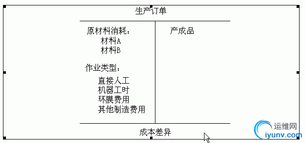

  ·        生产订单上的成本归集
  如上图所示,生产订单的投入和产出可能是不平衡的。在月末通过差异计算和生产订单结算操作,系统将自动生成会计分录,
  借/贷:产成品-生产差异
  贷/借:生产成本—生产定单差异,
  即差异被结转到产成品科目中,同时更新获利能力分析数据中的成本数据(即获利能力分析中的成本数据以生产成本为准),最后会计手工计算应该由本月已销售产品分担的生产成本差异后,制作FI凭证,调整总帐中的主营业务成本及库存商品成本金额。
