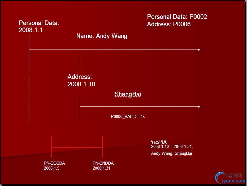

  那么如果两个信息记录的数据如果时间段不是严格匹配的,这也是非常正常的情况,那么程序会如何输出呢?如下图2所示:
  员工名字叫Andy Wang,他在2008.1.1被雇佣,地址是Shanghai,在2008.1.10才录入系统。报表需要输出员工的姓名和地址。那么必须取两个信息类型:个人信息和地址信息。在Join两个信息类型的时候,系统会自动按照每个时间点分为多条记录。这个例子的话,会自动分成两段:2008.1.1 - 2008.1.9, 2008.1.10 - 9999.12.31。然后如果某个信息记录在某个时间段有数的话,自动生成的变量PXXX_VALID就会被赋值'X'。那么如果用户屏幕上输入查询日期:2008.1.5 - 2008.1.31。程序输出就是:2008.1.10 - 2008.1.31 Andy Wang, Shanghai。之所以这样输出,是由于2008.1.10之前是没有地址的。所以在2008.1.1-2008.10这个时间段p0006_valid为空值。
