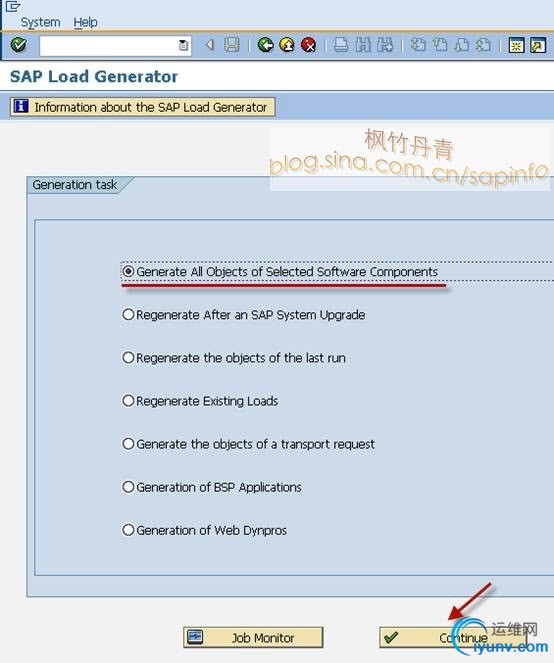

  在前台执行事物码SGEN,进入图 2界面,有多种编译的选择,如全部生成、重新生成系统升级后的(System Upgrade),最后两项是针对BSP、WEB相关组件的(两者均与网页有关)。本例选择第一项,对所选组件的全部对象进行编译。选中后点击“Continue”按钮进入图 3界面。
  图 2 初始界面(选择对组件的全部对象编译)

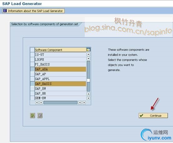

  图 3 组件选择
  图 3界面选择要编译的组件(Software Component),如果全选则时间非常长所以要谨慎,本例选择两个基本组件(SAP_BASIS、SAP_APA),选择后点击“Continue”按钮继续。

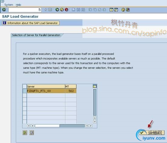

  图 4是选择服务器,无其它选项,再次点击“Continue”按钮继续。
  图 4 选择Server

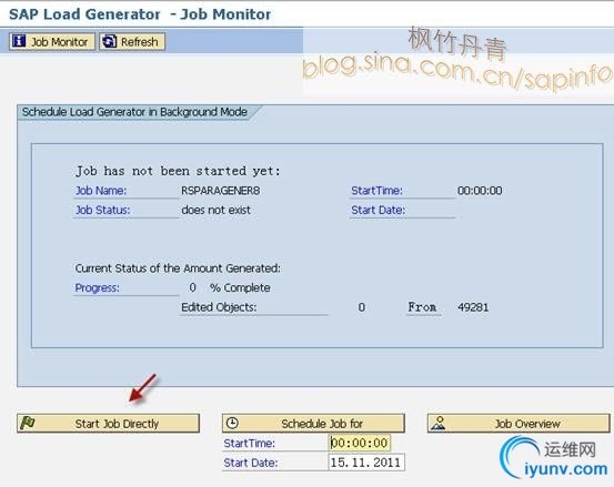

图 5 任务调度选择
  图 5是任务调度界面,可以选择立即执行或指定时间执行,本次选择在后台立即执行点击“Start Job directly”按钮,生成一个后台作业,前台操作就可以退出了。
  在前台再次执行事物码SGEN,可以看到编译的进度,如图 6所示,可以看出仅选择的两个组件需编译近5万个对象,目前编译了362个,评估还需10小时55分钟完成(机器档次低并且是在虚拟机中运行)。
  图 6 进度查看

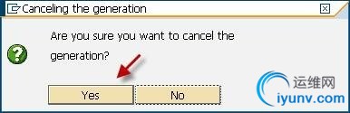

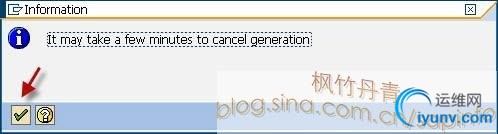

  如果在长时间的编译过程中需要暂时中断,可以在图 6界面下部点击右边的“Terminate Generation”按钮,系统弹出图 7对话框询问是否中断(cancel),在其点击“YES”按钮,系统弹出图 8对话框告知中断需要数分钟时间,此时后台的任务仍在继续,需要耐心等候。
  图 7 中断提示对话框
  图 8 中断信息(提示需数分钟时间)

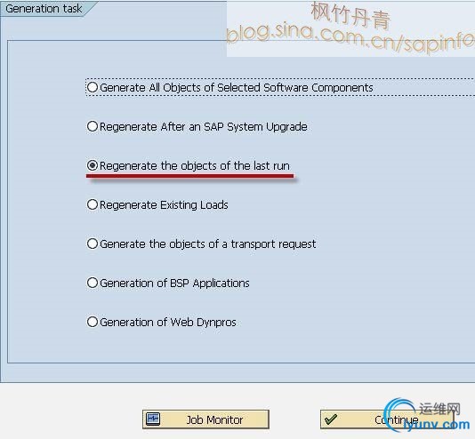

  当编译任务停止后,就允许关闭SAP服务器了。如果还想继续完成上次的任务,可在前台再次输入事物码SGEN进入,如图 9所示选择重新执行上次任务,按“Continue”按钮再次运行。
图 9 选择继续任务(last run)
