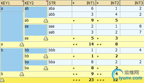

7.12.     排序、分类汇总
"决定此列是否进行分类汇总与大汇总。注:如果不设置gt_sort-subtot,则只有大汇总,不会进行分类小汇总
gt_fieldcat-do_sum = 'X'. "设置了gt_fieldcat-do_sum就会有大汇总,分类小汇总要出现的前提之一也是必须要设置此属性,另外还需对gt_sort-subtot进行设置;如果此参数(gt_fieldcat-do_sum)不设置的话,则大汇总与小汇总都没有
gt_sort-spos = '1'."排序的顺序,如果根据多个字段来排时,决定哪个先排
gt_sort-fieldname = 'KEY1'.
gt_sort-up = 'X'."升序,如果不指定排序(即gt_sort-up、gt_sort-down都没设置时),默认为升序只要某字段参设置了gt_sort-down/up,则在展示时,排序以后垂直网格中相邻相同的单元格就会合并起来(即分类合并,如果要避免合并,请在布局中设置"no_merging"为"X")
"是否需要以此字段进行分类小计(小计汇总)
gt_sort-subtot= 'X'."是否需要以此字段进行分类合并、并进行小计(注:与本列是否参与排序无关系,只要设置此属性就进行分类合并且小计——但前提是要对gt_fieldcat-do_sum也进行了设置)
APPEND gt_sort.
CALL FUNCTION 'REUSE_ALV_GRID_DISPLAY'
    EXPORTING it_sort     = gt_sort[]
