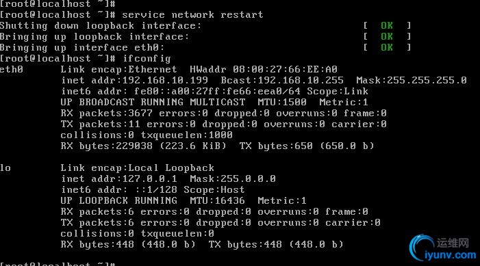

一:Linux6.4一台(192.168.10.199)

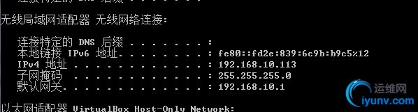

测试二:win7(物理机,IP:192.168.10.113)

接下来我们在Linux上安装vsftpd
这里我为了加快进程就安装好了

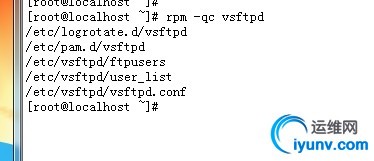

我们查看一下vsftpd产生哪些配置文件
第一个是日记文件
第二个是虚拟用户认证配置文件
第三个是限制
第四个是黑白名单
第五个是vsftpd的配置文件(核心)

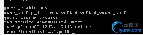

在里面添加如下几行信息
Guest_enable=yes  开启虚拟用户
User_config_dir=/etc/vsftpd/vsftpd_vuser_conf  虚拟用户配置文件存放目录
Guest_username=vuser 虚拟用户映射到系统账号
Pam_service_name=vsftpd.vuser   PAM认证文件

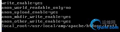

Ⅵ:进入/etc/vsftpd/vsftpd_vuser_conf目录,创建与虚拟用户名相同名称的文件(虚拟用户名即vuser.txt中的用户名名),比如创建test1。这个目录是手工创建出来的,默认没有的。
Ⅶ: 在test1中填写如下信息
write_enable=YES
anon_world_readable_only=NO
anon_upload_enable=YES
anon_mkdir_write_enable=YES
anon_other_write_enable=YES
local_root=/usr/local/amp/apache/htdocs/test1(此路径根据虚拟用户要访问的目录对应修改)全部

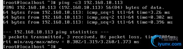

先来互拼一下,看看网络到底通不通.(如果不通关闭防火墙iptables -F)

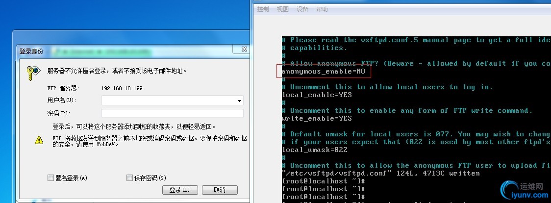

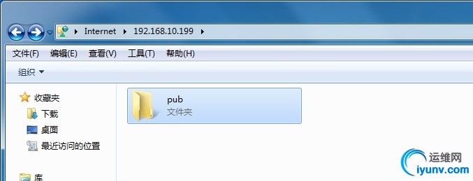

如果一开始访问不了的话,我们把防火墙和selinux全部关掉在试我们发现此时是可以访问了,但是不要用户和密码,那就说明我们的主配置文件内的匿名用户还开启中。我们去把他关掉在试试看。还有没有同样的错误。看,我们修改了主配置内的匿名,不允许登录了,测试成功了。
总结:客户端根据创建的虚拟用户连接服务器,虚拟用户映射到系统账号vuser登录ftp,然后FTP根据配置文件vsftpd.conf的设置(user_config_dir=/etc/vsftpd/vsftpd_vuser_conf)找到虚拟用户配置文件的存放目录,然后根据虚拟用户的配置文件指定的目录路径(local_root=/usr/local/amp/apache/htdocs/demo)访问到指定的目录。(注:虚拟用户访问到的文件根目录属主需要改成vuser)
