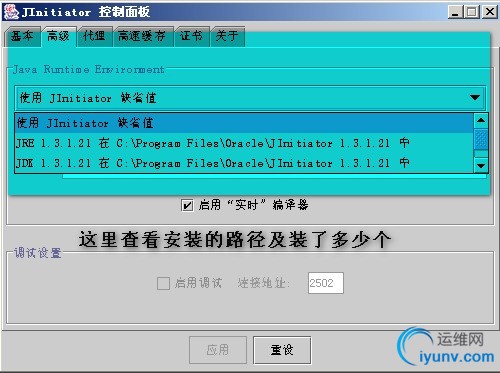

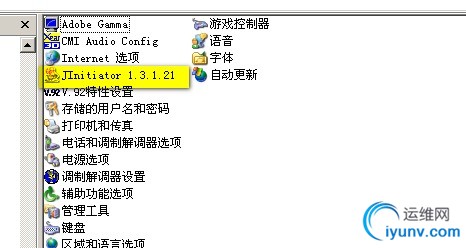

原因2:安装了多个JInitiator 1.3.1.21,只代替了其中一个JInitiator 的jvm. 检查是否多次安装了JInitiator ,可以通过控制面板中的JInitiator
如图:
双击它,
查看正确的安装路径及启用的JInitiator
一般情况下,只要你这里的jInitiator不是乱码的话,那你的form打开也就是正常的.顺便提一下,
这里也可以用来清除oracle cache.

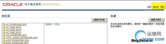

解决方案1:在sqlplus中,字符集的设置是通过设置nls_lang来实现的,EBS中则是通过设置首选项中的“客户机字符编码”
来实现.
路径: 首选项-> 一般首选项 ->
客户机字符编码
来源:
http://moonsoft.itpub.net/post/15182/478667

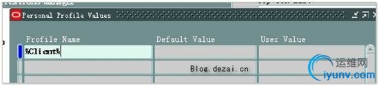

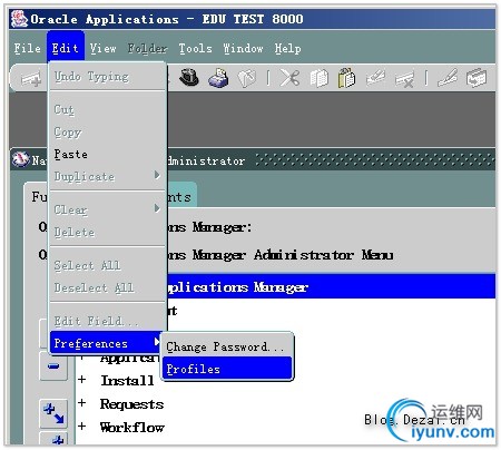

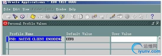

解决方案2:在系统中修改个人的配置文件 在系统管理员的职责里面
FND: NATIVE CLIENT ENCODING  ----> ZHS16GBK
