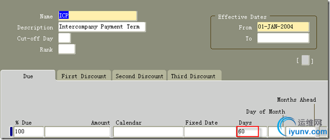

  如上图所示,该Payment Term固定在60天以后到期

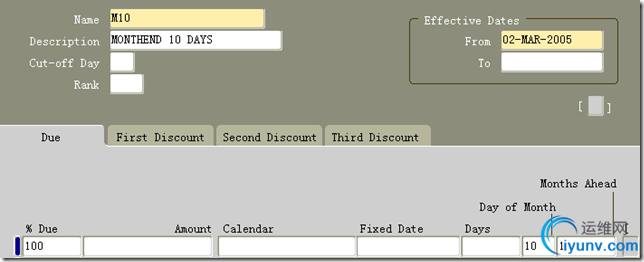

  如上图所示,该payment term固定在下个月的10号到期

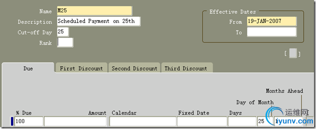

  如上图所示,固定以25号为分界线,如果在25号以前(到24号为止),那么到期日就是下个月的25号,如果是在25号以后(包括25号),那么就要到下下个月的25号才会到期。

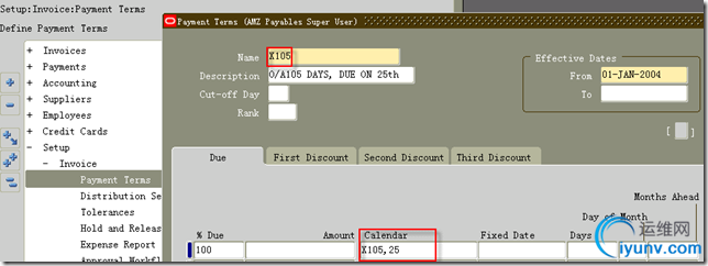

  4、以某天为分界线来划分到期日的第二种方法:

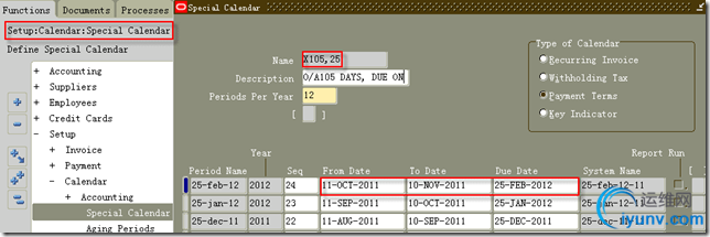

  这种是设定在Calendar栏位,所以还需要去Calendar检查设定,具体设定如下所示:
  这个的设定步骤比较麻烦,需要一个一个设定,且如果没有设定的话,抓出来的资料是会有问题的。
