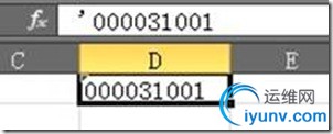

或者
fnd_file.put_line(fnd_file.output, '<div>''000031001</div>');
解释:
前一种方法,在Excel中,= 代表公式,而用双引号括起来之后就是字符串的意思,就是说设置当前单元格为等于当前的值转换为字符串的意思,类似于 oracle的 to_char() ;后一种方法,Excel中,在单元格值最前面加一个单引号表示这个单元格为“坏公式”,就是不自动计算的意思,Excel单元格要显示公式,也是这种方法。

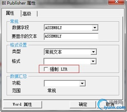

2. XML Publisher 报表
XML publisher 报表除了用上面的两种方法以外,还可以设置XML Publisher属性来解决这个问题,直接看属性截图:
   属性设置为 “强制LTR”(对于打印可以LTR,而对于用报表输出的数据查找系统,则建议不要用方法,因为LRT实际在字段前后加了特殊块符号: DSC0003.png ) ,强制为数据格式,在Excel中就不会转化为数字了,对应的 XML publisher 脚本代码为:
<fo:bidi-override direction=&quot;ltr&quot; unicode-bidi=&quot;bidi-override&quot;><?ASSEMBLY?></fo:bidi-override>
