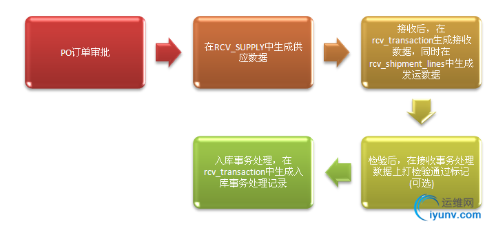

2.  接下来,当我们为po订单做接收的时候,系统会生成相应的shipment信息,经过测试,每次接收会生成一个新的shipment头,每个接收行会生成一个新的shipment行。所以,对于po接收,其接收的transaction id与发运行的shipment line id是一一对应的,在做po入库的时候,可以利用这一点,通过shipment line 找到可以入库的parent transaction id。另外,对于po接收,其在发运行中的quantity received与quantity shipped字段的值总是一样的,因为发运记录是完全参照接收记录生成的。
3.  对于直接入库的订单,接收后将同时在RCV_TRANSACTION中生成接收记录以及入库记录;
对于标准接收则分为接收和入库两个步骤,接收生成接收事务处理记录,并且同时在MTL_SUPPLY中可以找到mtl_supply_type为“RECEIVING”的记录,表示存在可入库记录了,入库来源是“RECEIVING”。入库后再同一张表(RCV_TRANSACTION)中生成入库事务处理记录;虽然接收后在MTL_SUPPLY表中可以查到可入库的信息,但是因为接收后已经在RCV_TRANSACTION中产生了接收事务处理记录,理论上来说,以上两者的数据应当是等价的,但是这时候我们习惯于从RCV_TRANSACTION表中查找可以入库的记录。
对于需要检验的接收入库,在接收后,需要完成检验,对接收记录打上检验通过标记后,才能进行入库动作,最终生成入库事务处理记录。
标准订单接收入库数据流向图

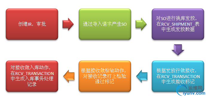

对内部请购单生成的Sales Order的接收入库内部请购单因为涉及到内部销售订单以及发运信息,所以比PO单的接收多了若干环节,显得较为复杂。基本的数据流如下:
1.  创建内部请购单,审批成功后,通过请求生成对应的Sales Order,完成从PO表到OE表的第一个步骤的数据流动。可以通过OE表的Reference字段来追溯对应的请购单(IR)。这时候虽然在MTL_SUPPLY中也产生了供应数据,但是这个时候是无法对这个IR进行接收的,因为对应的SO还没有发运记录,没有发运怎么能接收呢。
2.  对SO进行挑库发放,确认发运后,在 RCV_SHIPMENT中生成了发运记录。完成了第二个步骤的数据流动。注意,由于存在SO拆行,以及分批发运的状况,所以发运行与IR的行是不存在严格意义上的数量对应关系的,一个IR行生成的SO行,可能被拆分在若干个发运记录中,这也是在做IR接收入库时,接口表要求插入发运信息的原因,对于IR的接收,是以发运事务处理为单位的。发放确认后,在MTL_SUPPLY中,将可以找到supply_type_code为“SHIPMENT”的供应记录,表示从这个时刻起,这个IR相关的订单可以开始接收了,接收来源是“SHIPMENT”;
3.  接下来的步骤基本和PO接收入库一致。值得注意的是在对IR生成的SO做接收时,可以发现一个明显的特点,接收事务处理界面中的可接收记录根据发运方式被拆成了多行,而不像PO接收时那样一个PO行对应一行可接收记录。这也直接说明了对于IR来说接收是以发运为单位进行的。
