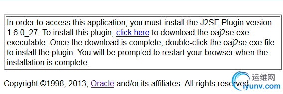

  用Firefox访问EBS,无法打开form,并且出现如下图1所示的提示:
  图1:Firefox打开form提示
  上图1的提示是指没有安装jre1.6.0_27插件,可是前面明明已经安装了,出现这个提示的原因是火狐浏览器默认是“禁用”了java插件,所以只要启用火狐对java的支持即可。启用步骤如下:

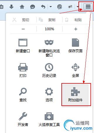

  图2:打开菜单 -> 附加组件
  打开火狐的菜单,进入附加组件的“插件”下,如下图3所示:

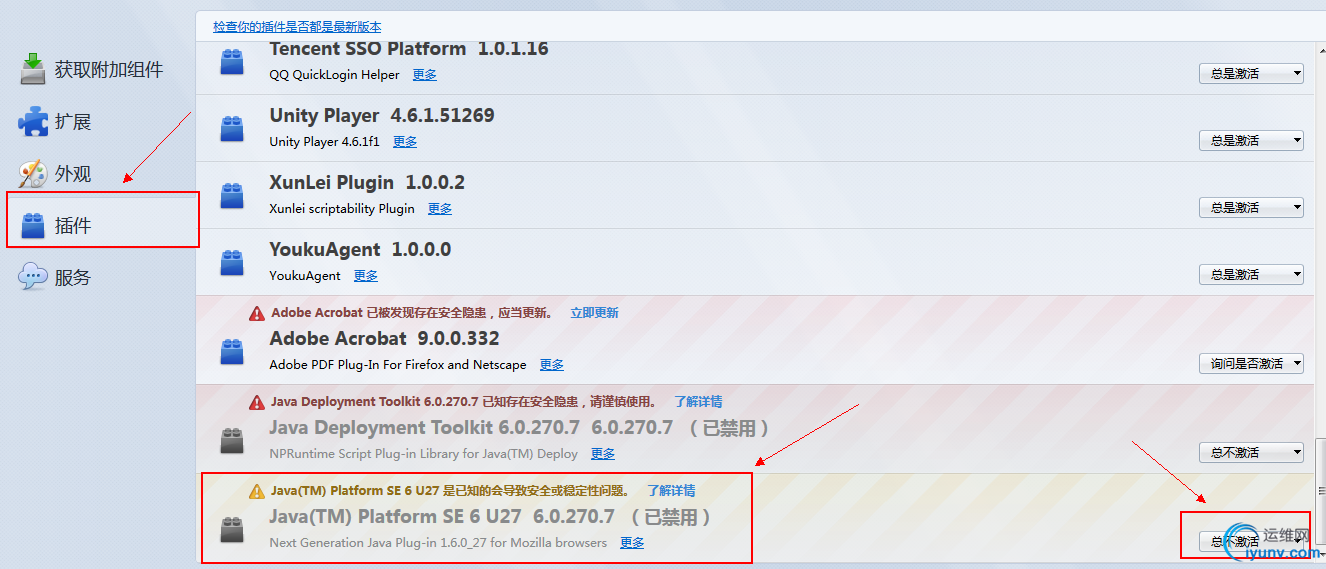

  图3:插件
  可以看到“Java(TM) Platform SE 6 U27 6.0.270.7(已禁用)”后面的设置是“总不激活”,如下图4将其设置为“总是激活”即可。
  图4:设置为“总是激活”
  然后重启火狐浏览器,再次进入EBS,发现form可以正常打开。
