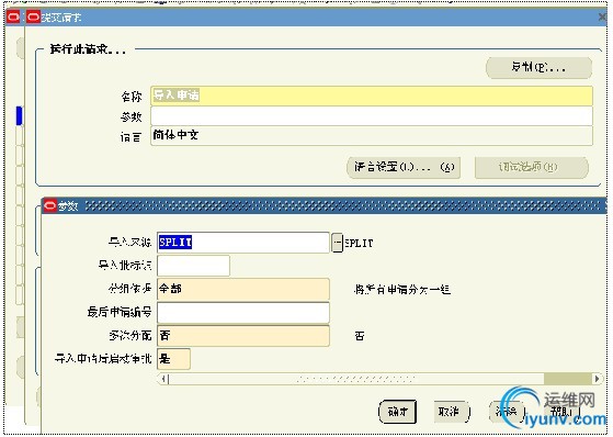

至于如何从接口表po_requisitions_interface_all 中转化为已批准的PR,这里有两种方法
方法1:将导入申请设成一个计划,定时跑此请求
  方法2:编写一个Procedure,将导入申请这段的代码加入

说明一下:
1.关于在oracle客户端正确取道PROFILE值的解决办法:fnd_global.APPS_INITIALIZE的说明
USER_ID : The USER_ID number
RESP_ID : The ID number of the responsibility
RESP_APPL_ID : The ID number of the application to which the responsibility belongs
首先找到三个参数的值:
user_id ,resp_id ,resp_appl_id
select user_id from fnd_user where user_name ='yourusername'
select RESPONSIBILITY_ID,APPLICATION_ID from fnd_responsibility where RESPONSIBILITY_KEY=yourrespkey ;
然后:执行
BEGIN
fnd_global.APPS_INITIALIZE(user_id => youruesr_id ,esp_id => yourresp_id,resp_appl_id =>yourresp_appl_id);
END;
这样就可以得到值正确的值了:
select fnd_profile.value('GL_SET_OF_BKS_ID') FROM DUAL;
2.关于fnd_request.submit_request的用法 网上搜索一下就可以了,我这里就不再说明了
方法一跟方法二的实质都是一样的.
