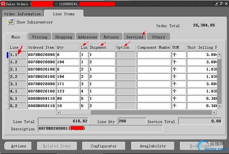

  销售定单行界面的唯一性字段“Line”是非数据库字段,F11不可输入
  假如我们要在销售定单行界面DataLoad(修改字段),那么如何对销售定单行界面把你所需要的订单行找出来呢?
  解决方法:
  Line字段是有5个字段拼接起来的
  Line := line_number || '.' || shipment_number || '.' || option_number || '.' || component_number || '.' ||service_number;

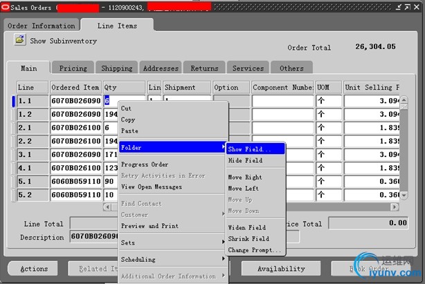

  当然上面一些字段默认是Hide的,要把它们Show出来。
  Form源代码关于如何拼接Line字段:
