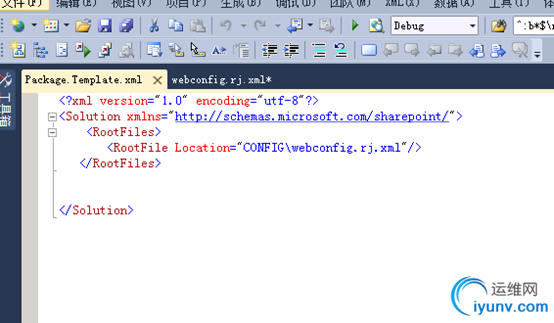

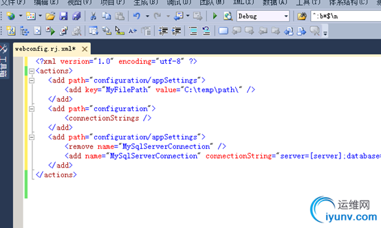

  1.在sharepoint解决方案里添加14文件夹下的CONFIG文件夹,新建webconfig.**.xml文件(本文中使用的是webconfig.rj.xml),编辑内容;
  2.修改解决方案包,如下;

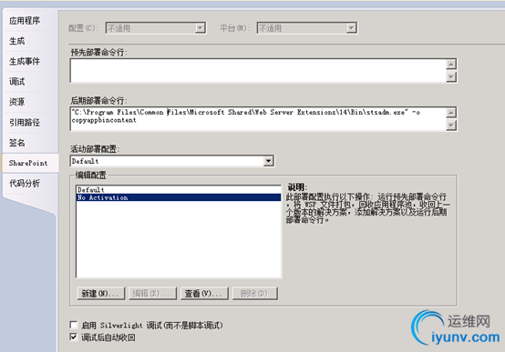

  3.添加后期部署命令行,如果解决方案里没有这一步,也可以直接在cmd中直接运行;
  "C:\Program Files\Common Files\Microsoft Shared\Web Server Extensions\14\Bin\stsadm.exe" -o copyappbincontent

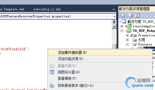

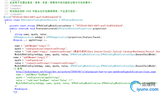

  2.参考一下URL编写代码
  http://didierdanse.net/blogs/dev_en/archive/2009/09/11/sharepoint-how-to-use-spwebconfigmodification-class.aspx

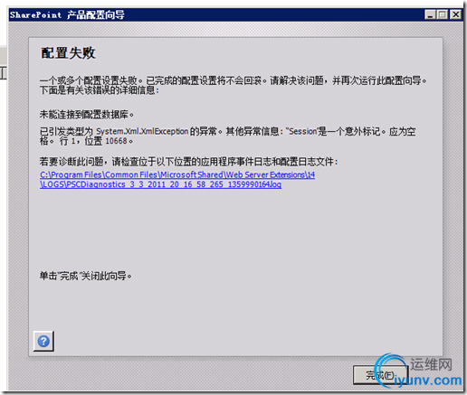

  遇到个问题,开启Session的情况下,出来以下错误,使用命令行“disable-SPSessionStateService”关闭Session后,恢复正常,原理未明
  未能连接到配置数据库。
  已引发类型为 System.Xml.XmlException 的异常。其他异常信息: “Session”是一个意外标记。应为空格。 行 1,位置 10668。
  System.Xml.XmlException: “Session”是一个意外标记。应为空格。 行 1,位置 10668。

DSC00010.gif DSC00011.gif private const string SPWebConfigModificationOwner = "1d206cbc-2a9c-4177-88c8-f384aceb3d9c";
public override void FeatureActivated(SPFeatureReceiverProperties properties)
string name, xpath, value;
SPWebApplication webApp = (properties.Feature.Parent as SPSite).WebApplication;
#region ..: appSettings :..
name = "add[@name='SSOMapProvider']";//此处的@后面的值必须与value里的标识对应,不然RemoveAllModifications无法移除            xpath = "configuration/system.web/siteMap/providers";
value = "<add name='SSOMapProvider' type='gas_SSOMapProvider.SSOMapProvider,gas_SSOMapProvider, Version=1.0.0.0, Culture=neutral, PublicKeyToken=cc8ee07059daf82d' NavigationType='Current' />";
SPWebConfig.ModifyWebConfig(webApp, SPWebConfigModificationOwner, name, xpath, value, SPWebConfigModification.SPWebConfigModificationType.EnsureChildNode);
/* 参?考?
name = "add[@key='KeyName']";
xpath = "configuration/appSettings";
value = "<add key='KeyName' value='Value' />";
ModifyWebConfig(webApp, name, xpath, value, SPWebConfigModification.SPWebConfigModificationType.EnsureChildNode);
#endregion
// 把此段放到调用里,避免用户已经配置的信息丢失                        try
webApp.Farm.Services.GetValue<SPWebService>().ApplyWebConfigModifications();
catch (Exception ex)
SPWebConfig.RemoveAllModifications(webApp, SPWebConfigModificationOwner);
throw ex;
public override void FeatureDeactivating(SPFeatureReceiverProperties properties)
//回?收?后ó删?除y配?置?
try
System.Diagnostics.EventLog eventLog = new System.Diagnostics.EventLog();
eventLog.Source = SPWebConfigModificationOwner;
eventLog.WriteEntry(ex.Message);
throw ex;
