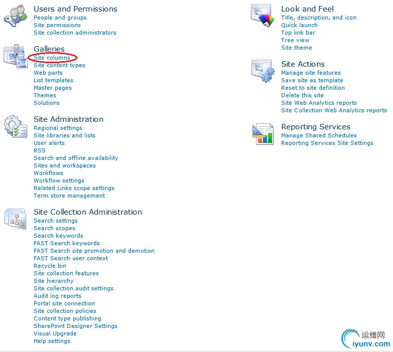

  在Sharepoint中我们可以通过管理界面查看到系统的Site Columns,我们可以通过相应Site Collection的Site Setting进入管理界面,在Galleries中可以通过SiteColumns进入对应管理界面。

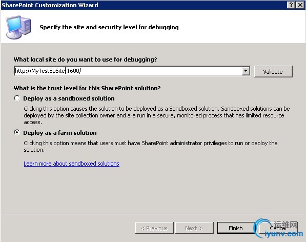

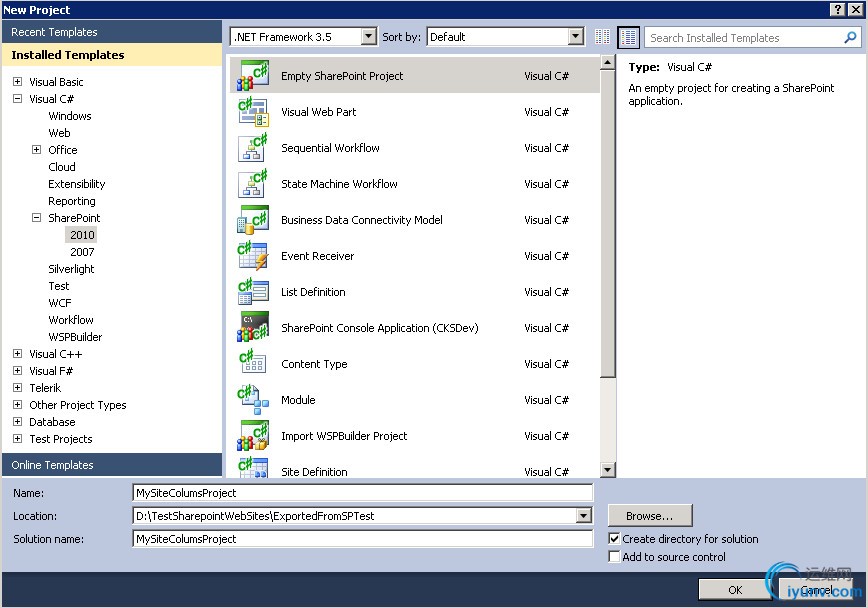

  首先打开VS2010,创建一个新的Sharepoint Project,命名为MySiteColumProject.如下图
   DSC0001.jpg     在接下来的提示框中选择此Solution为Farm模式

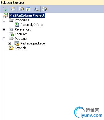

  新建立的空项目如下

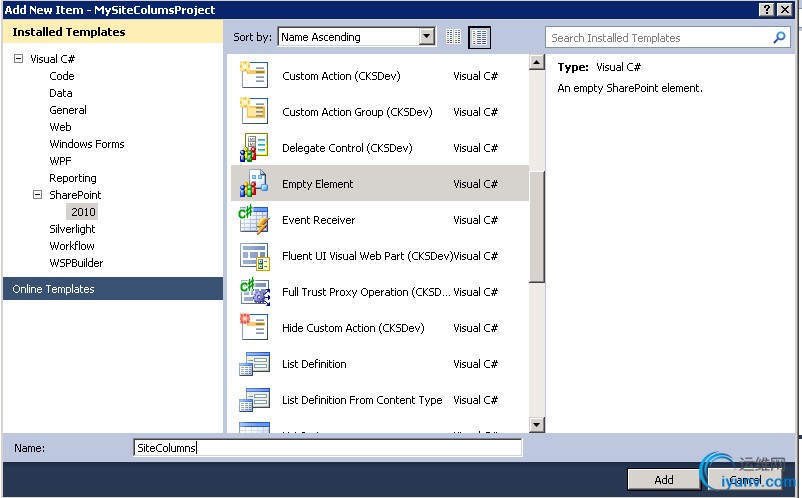

  在此空项目中添加一个新的Empty Element,命名为SiteColumns

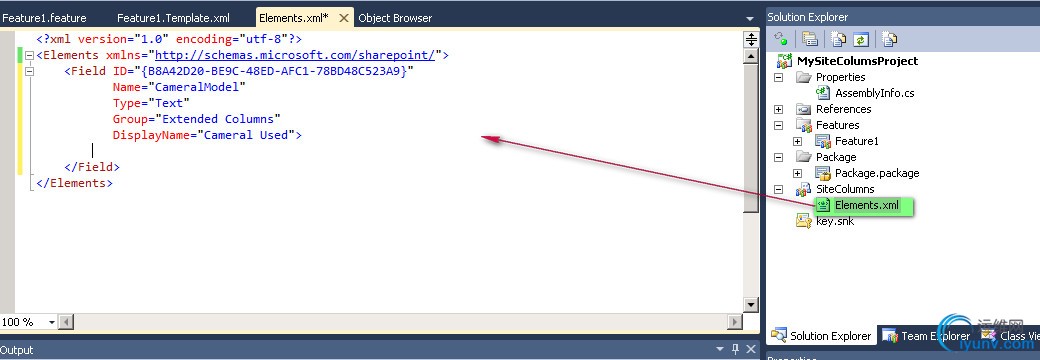

  在SiteColumns的Elements.xml中有一个Elements元素,在此元素下我们可以加入许多个Element,这里的Element就是我们所指的Site Column。在本例中我们加入如下代码:
  上面的代码中:

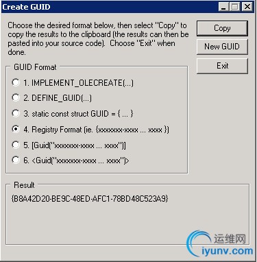

  ID需要我们指定,我们可以使用GUID工具来获取:
  这里需要提示的是Field的Guid上不能忽略大括号,否则将导致部署失败。
  Name就是我们给这个Site Column所指定的名字

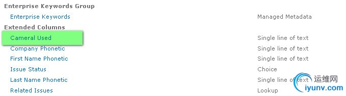

  接下来我们Build并部署此Solution,然后到Sharepoint网站上去查看,可以看到此Site Column已经出现在预期的位置
