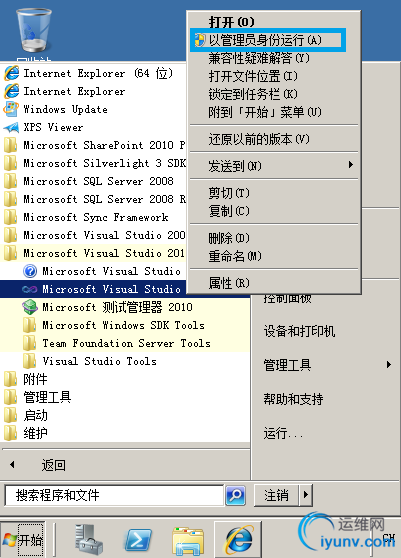

  • 现在,右击开始菜单中的Microsoft Visual Studio 2010快捷方式,并单击以管理员身份运行选项,以管理员身份启动Microsoft Visual Studio 2010。通过以这种方式(用管理员权限)启动Visual Studio,可以在附加到SharePoint工作者进程时保持Visual Studio调试程序正常工作。

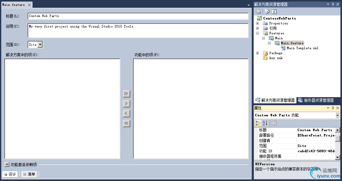

  • 在功能设计器中打开Main功能。使用功能设计器将该功能的标题说明更改为如下值:
    标题: Custom Web Parts
    说明: My very first project using the Visual Studio 2010 Tools
  • 您还必须将Main功能的范围设置从默认值Web更改为Site。不必对此产生困惑。只要记住,将范围设置为Web,表示对当前功能实行网站级别的激活,而将范围设置为Site,则表示网站集级别的激活。由于Web部件的部署要求某个功能的作用域必须为整个网站集,以便正确部署Web部件的说明文件,因此,此处必须将范围设置为Site。

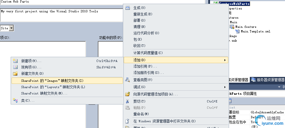

  • 现在,您将向当前项目添加一些图片,以便这些图片被部署到SharePoint的Images文件夹中。要正确执行该操作,首先要向您的项目添加一个映射文件夹来作为SharePoint的Images文件夹。在解决方案资源管理器中,右击ContosoWebParts项目,展开添加菜单,并选择SharePoint的 "Images" 映射文件夹命令。
  • 在完成上述步骤之后,您应该看到Images目录已存在于您的项目之中。您还应该在Images文件夹中看到一个与ContosoWebParts项目同名的子文件夹。这充分展现了SPT如何确保最顺畅的SharePoint开发过程。当向您的项目添加图片文件时,不要将其直接添加到Images文件夹中。而是要将这些图片添加到ContosoWebParts子文件夹中,从而避免这些图片的文件名与Microsoft部署在Images目录中的图片文件产生文件名冲突。

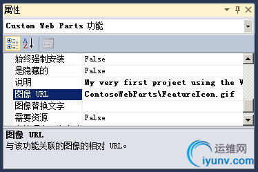

  • 您首先要使用的GIF文件为FeatureIcon.gif,将Main功能的Image Url属性更改为FeatureIcon.gif。
    • 在功能设计器中打开Main功能,并确保该窗口处于活动状态。
    • 在Main功能的属性列表中查找目标属性。
    • 将图像Url属性更改为相对于Images的URL地址ContosoWebParts\FeatureIcon.gif。
  • 将您对Main功能所做的设置进行保存。

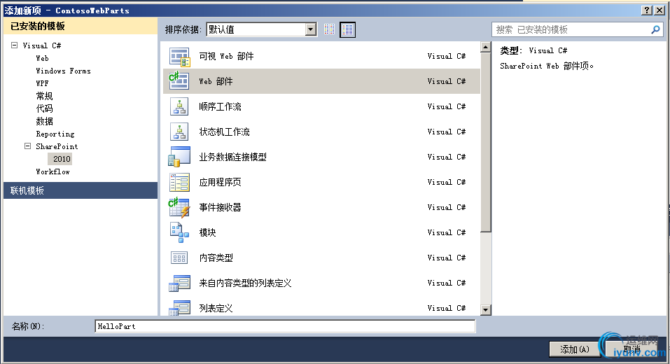

  • 向ContosoWebParts项目添加一个名为HelloPart的新Web部件。
    • 在解决方案资源管理器中,右击ContoWebParts项目,并选择添加» 新建项。
    • 选择Web 部件项目模板,并将其命名为HelloPart。
  • 查看HelloPart Web部件的SPI节点。您应该看到其中包含3个SPI文件,分别为Elements.xml、HelloPart.cs 和
    HelloPart.webpart。

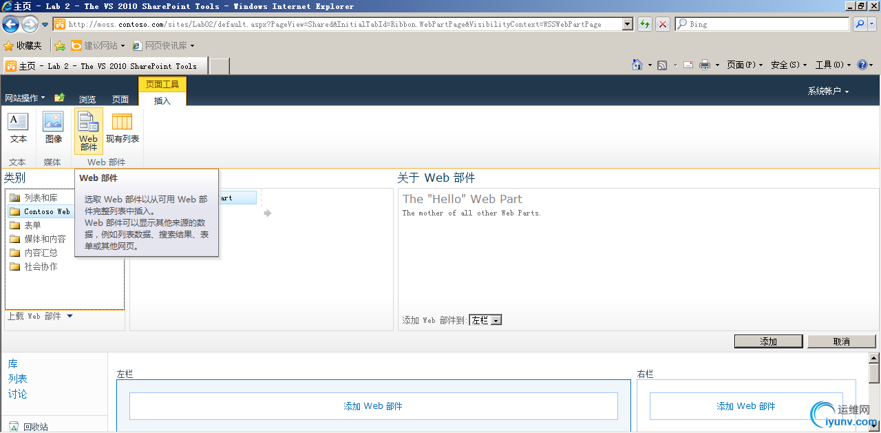

  • 现在,将把您刚刚创建的用于测试的Web部件实例添加到Web 部件页。导航到default.aspx主页。当前页面顶部的功能区包含一个标题为页面的选项卡。单击页面选项卡,并点击编辑页面按钮,以便让您进入用于为当前页面添加、修改和删除Web部件的编辑模式。确保左栏Web部件区域已被选择(被选择的区域由深蓝边框表示),以便让页面工具上下文选项卡显示出来。单击功能区中的插入选项卡,并单击Web 部件按钮,如下图所示。

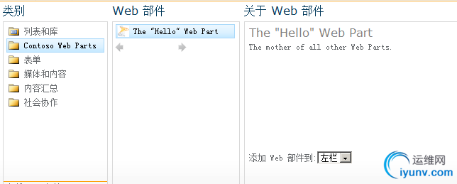

  • 此时,您应该看到用于向页面添加新Web部件的全新SharePoint 2010用户界面。您应该看明白Web部件的分类方式,例如列表和库and Libraries、社会协作
    和 内容汇总。您还应该看到一个新的名为Contoso Web Parts的自定义类别,这是您曾在elements.xml文件中编辑Group属性时所创建的。当您在左侧区域中选择Contoso Web Parts类别时,您应该看到已添加到HelloPart.webpart的Web部件出现在右侧区域,并带有The "Hello" Web Part标题。当您选择The "Hello" Web Part时,确保右下方的下拉列表框已被设置为Left
    Web部件区域(如下所示),然后,单击Add按钮,将该Web部件添加到当前页面。

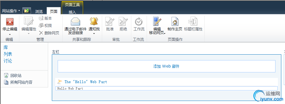

  • 此时,您已经完成了创建、部署和测试Web部件的所有必要操作。该测试Web部件实例应该如下所示。
在此次练习中,您已经创建了一个Web部件,并将其添加到您的项目中,又将您的项目添加到示例SharePoint网站中。
