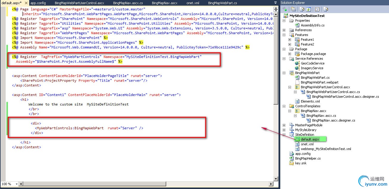

  4、在Default页面上引用 Web Part

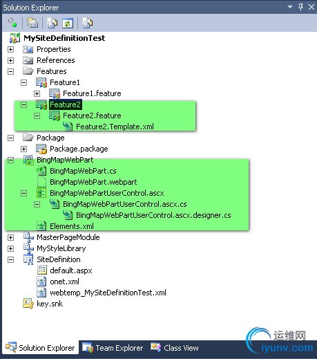

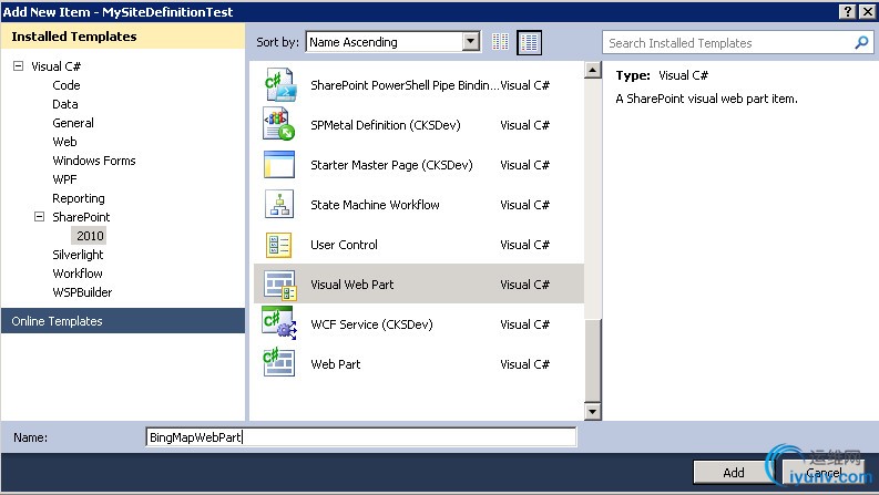

  首先,我们需要在此项目中引入Visual Web Part。这个Visual Web Part还包含另一个用户控件,此用户控件用于导航操控我们的地图。
   所以请先在项目中新添加一个Visual Web Part,命名为BingMapWebPart,如下图:
   点击Add按钮后系统会给我们自动创建好Visual Web Part的框架,
  并且还会新添加一个Feature名为Feature2,把我们的BingMapWebPart放到这个Feature2中:

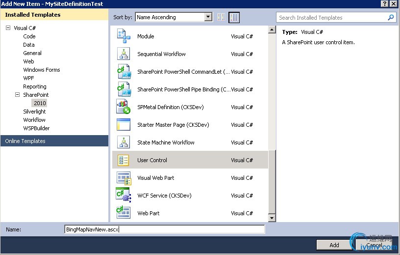

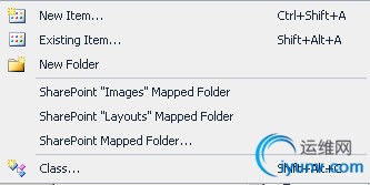

  我们先不管新增控件的代码,先继续加入所需的其它内容,这里再添加一个用户自定义控件BingMapNav.ascx ,它提供了导航按钮以便于我们对地图进行zoom in/out, pane left/right/top/bottom等操作。
  添加方法是先给项目Map一个ControlTemplates目录,再在这个目录下添加一个名为BingMapNav.ascx (下面示意图中是BingMapNavNew,但这里请使用BingMapNav命名) 的用户控件。

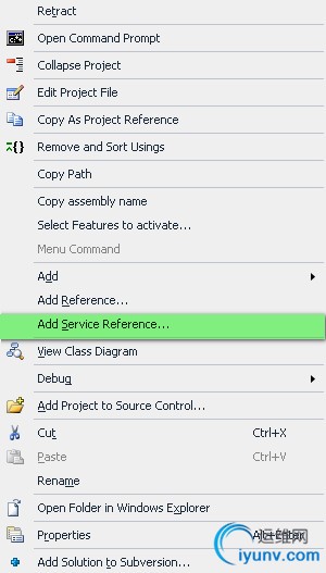

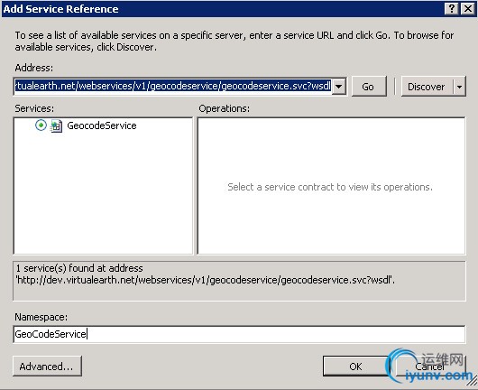

  接下来我们要引入Bing Map的Service,方法是选中项目,点击鼠标右键,在弹出菜单中选择Add Service Reference,如下图
  在设置窗口输入如下地址
  http://dev.virtualearth.net/webservices/v1/geocodeservice/geocodeservice.svc?wsdl
并作如下设置
  点击确定,照上面同样的方法添加
http://dev.virtualearth.net/webservices/v1/imageryservice/imageryservice.svc?wsdl
  并命名在NameSpace栏输入ImageryService。

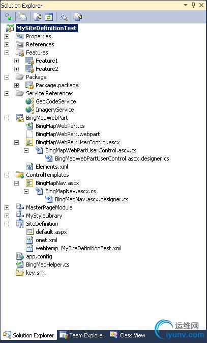

}  此时我们的项目如下图:
  接下来我们要回到前面创建的创建的Visual Web Part与 User Control来修改其相应的代码。

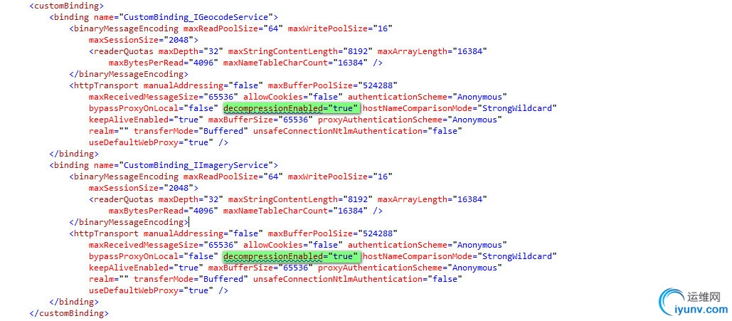

}  作完了上述工作后,任务还没结束,我们还需要修改app.config文件以配合Web Service的使用。因此请打开项目内的app.config文件,找到标识的内容并删除 decompressionEnable="true"
  app.config的代码内容如下:
<?xml version="1.0" encoding="utf-8" ?>
<configuration>
    <system.serviceModel>
        <bindings>
            <basicHttpBinding>
                <binding name="BasicHttpBinding_IGeocodeService" closeTimeout="00:01:00"
                    openTimeout="00:01:00" receiveTimeout="00:10:00" sendTimeout="00:01:00"
                    allowCookies="false" bypassProxyOnLocal="false" hostNameComparisonMode="StrongWildcard"
                    maxBufferSize="65536" maxBufferPoolSize="524288" maxReceivedMessageSize="65536"
                    messageEncoding="Text" textEncoding="utf-8" transferMode="Buffered"
                    useDefaultWebProxy="true">
                    <readerQuotas maxDepth="32" maxStringContentLength="8192" maxArrayLength="16384"
                        maxBytesPerRead="4096" maxNameTableCharCount="16384" />
                    <security mode="None">
                        <transport clientCredentialType="None" proxyCredentialType="None"
                            realm="" />
                        <message clientCredentialType="UserName" algorithmSuite="Default" />
                    </security>
                </binding>
                <binding name="BasicHttpBinding_IImageryService" closeTimeout="00:01:00"
                            realm="" />
                    </security>
                </binding>
            </basicHttpBinding>
            <customBinding>
                <binding name="CustomBinding_IGeocodeService">
                    <binaryMessageEncoding maxReadPoolSize="64" maxWritePoolSize="16"
                        maxSessionSize="2048">
                    </binaryMessageEncoding>
                    <httpTransport manualAddressing="false" maxBufferPoolSize="524288"
                        maxReceivedMessageSize="65536" allowCookies="false" authenticationScheme="Anonymous"
                        keepAliveEnabled="true" maxBufferSize="65536" proxyAuthenticationScheme="Anonymous"
                        realm="" transferMode="Buffered" unsafeConnectionNtlmAuthentication="false"
                        useDefaultWebProxy="true" />
                </binding>
                <binding name="CustomBinding_IImageryService">
                </binding>
            </customBinding>
        </bindings>
        <client>
            <endpoint address="http://dev.virtualearth.net/webservices/v1/geocodeservice/GeocodeService.svc"
                binding="basicHttpBinding" bindingConfiguration="BasicHttpBinding_IGeocodeService"
                contract="GeoCodeService.IGeocodeService" name="BasicHttpBinding_IGeocodeService" />
            <endpoint address="http://dev.virtualearth.net/webservices/v1/geocodeservice/GeocodeService.svc/binaryHttp"
                binding="customBinding" bindingConfiguration="CustomBinding_IGeocodeService"
                contract="GeoCodeService.IGeocodeService" name="CustomBinding_IGeocodeService" />
            <endpoint address="http://dev.virtualearth.net/webservices/v1/imageryservice/imageryservice.svc"
                binding="basicHttpBinding" bindingConfiguration="BasicHttpBinding_IImageryService"
                contract="ImageryService.IImageryService" name="BasicHttpBinding_IImageryService" />
            <endpoint address="http://dev.virtualearth.net/webservices/v1/imageryservice/imageryservice.svc/binaryHttp"
                binding="customBinding" bindingConfiguration="CustomBinding_IImageryService"
                contract="ImageryService.IImageryService" name="CustomBinding_IImageryService" />
        </client>
    </system.serviceModel>

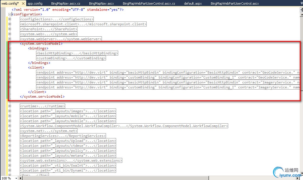

</configuration>  然后请打开你测试网站的Web.config文件,把此处app.config的 <system.serviceModel>的内容复制到网站Web.config的对应节内
  如果你不把app.config的<system.serviceModel>内容复制到网站的Web.config对应节内,你就会遇到如下的类似报错:
Could not find endpoint element with name 'BasicHttpBinding_IGeocodeService' and contract 'GeoCodeService.IGeocodeService' in the ServiceModel client configuration section. This might be because no configuration file was found for your application, or because no endpoint element matching this name could be found in the client element.
at System.ServiceModel.Description.ConfigLoader.LoadChannelBehaviors(ServiceEndpoint serviceEndpoint, String configurationName) at System.ServiceModel.ChannelFactory.InitializeEndpoint(String configurationName, EndpointAddress address) at System.ServiceModel.ChannelFactory`1..ctor(String endpointConfigurationName, EndpointAddress remoteAddress) at System.ServiceModel.ChannelFactory`1..ctor(String endpointConfigurationName) at System.ServiceModel.EndpointTrait`1.CreateSimplexFactory() at System.ServiceModel.EndpointTrait`1.CreateChannelFactory() at System.ServiceModel.ClientBase`1.CreateChannelFactoryRef(EndpointTrait`1 endpointTrait) at System.ServiceModel.ClientBase`1.InitializeChannelFactoryRef() at System.ServiceModel.ClientBase`1..ctor(String endpointConfigurationName) at MySiteDefinitionTest.GeoCodeService.GeocodeServiceClient..ctor(String endpointConfigurationName) at MySiteDefinitionTest.BingMapHelper.GeocodeAddressGeocodeResponse(String address) at MySiteDefinitionTest.BingMapWebPart.BingMapWebPartUserControl.btnGetMap_Click(Object sender, EventArgs e)   最后,我们需要修改我们的Default.aspx页面的代码,在此页面上引入我们定义的Visual Web Part。代码如下:
<%@ Page language="C#" MasterPageFile="~masterurl/custom.master"
     Inherits="Microsoft.SharePoint.WebPartPages.WebPartPage,Microsoft.SharePoint,Version=14.0.0.0,Culture=neutral,PublicKeyToken=71e9bce111e9429c"  %>
<%@ Register Tagprefix="SharePoint" Namespace="Microsoft.SharePoint.WebControls" Assembly="Microsoft.SharePoint, Version=14.0.0.0, Culture=neutral, PublicKeyToken=71e9bce111e9429c" %>
<%@ Register Tagprefix="Utilities" Namespace="Microsoft.SharePoint.Utilities" Assembly="Microsoft.SharePoint, Version=14.0.0.0, Culture=neutral, PublicKeyToken=71e9bce111e9429c" %>
<%@ Register Tagprefix="asp" Namespace="System.Web.UI" Assembly="System.Web.Extensions, Version=3.5.0.0, Culture=neutral, PublicKeyToken=31bf3856ad364e35" %>
<%@ Register Tagprefix="WebPartPages" Namespace="Microsoft.SharePoint.WebPartPages" Assembly="Microsoft.SharePoint, Version=14.0.0.0, Culture=neutral, PublicKeyToken=71e9bce111e9429c" %>
<%@ Import Namespace="Microsoft.SharePoint" %>
<%@ Import Namespace="Microsoft.SharePoint.ApplicationPages" %>
<%@ Assembly Name="Microsoft.Web.CommandUI, Version=14.0.0.0, Culture=neutral, PublicKeyToken=71e9bce111e9429c" %>
<%@ Register  TagPrefix="MyWebPartControls" Namespace="MySiteDefinitionTest.BingMapWebPart"
  Assembly="$SharePoint.Project.AssemblyFullName$" %>
<asp:Content ContentPlaceHolderId="PlaceHolderPageTitle" runat="server">
    <SharePoint:ProjectProperty Property="Title" runat="server"/>
</asp:Content>
<asp:Content ID="Content1" ContentPlaceHolderId="PlaceHolderMain" runat="server">
    <h1>
        Welcome to the custom site  MySiteDefinitionTest
        </br>
        </br>
         <div>
           <MyWebPartControls:BingMapWebPart  runat="Server" />
         </div>
    </h1>
</asp:Content>  项目图如下:

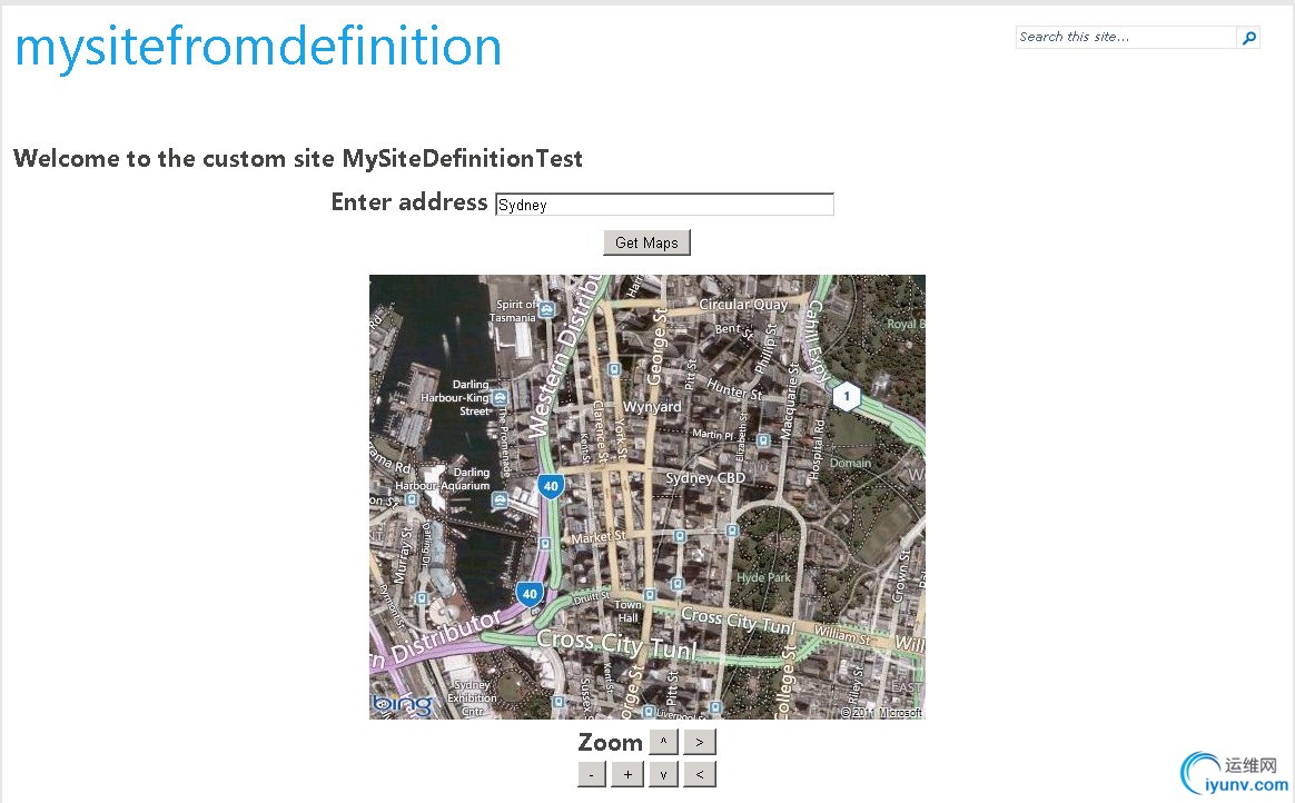

  到此,我们的工作已告完成。接下来请Build并部署我们的项目,然后到你的测试网站上通过 Site Action-->New Site来使用我们定义的Site Definition模板创建一个Site,当系统创建好这个新的Site后,就会自动显示此Site的Default页面
  效果如下
