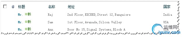

  作为实验对象,我们创建了一个自定义列表,名为Manager. 添加如下的自定义栏和数据:
生成实体模型

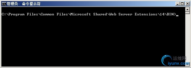

  现在,我们就可以为以上列表生成实体模型。使用这个文件夹下的 SPMetal.exe来生成模型类:
  C:\Program Files\Common Files\Microsoft Shared\Web Server Extensions\14\BIN
打开命令行,进到该文件夹:
  运行如下命令:
SPMetal.exe /web:http://你的站点 /code:SiteEntities.cs

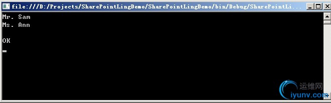

  我们先试一下查询country 为USA 的managers :
using (SiteEntitiesDataContext ctx = new SiteEntitiesDataContext("http://moss.contoso.com/sites/Lab01"))
var result = ctx.Manager.Where(m => m.国家 == 国家.USA);
foreach (Manager项目 manager in result)
Console.WriteLine(manager.名称);
  注: 我们可以使用 LINQ 或 Lambda 表达式来进行查询。上面的例子中我们用的是Lambda。
运行该应用程序,我们可以看到如下的结果。

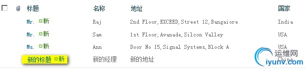

  如果要在Manager 列表中插入数据,可以使用如下代码:
         Manager项目 manager = new Manager项目();
         manager.名称 = "新的经理";
         manager.地址 = "新的地址";
         manager.国家 = 国家.China;
         ctx.Manager.InsertOnSubmit(manager);
         ctx.SubmitChanges();
  执行以上程序后,打开SharePoint 中的Manager 列表,可以看到如下结果:

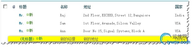

更新项
  如果要更新SharePoint 中的列表项,可以使用如下代码:
        Manager项目 manager = ctx.Manager.Where(m => string.IsNullOrEmpty(m.标题)).FirstOrDefault();
         if (manager != null)
               manager.标题 = "新的标题";
  我们可以在SharePoint 上看到更新后的实体:

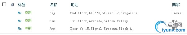

删除项
  如果要删除SharePoint 中的列表项,可以使用如下代码:
        Manager项目 manager = ctx.Manager.Where(m => m.标题.Length>3).FirstOrDefault();
             ctx.Manager.DeleteOnSubmit(manager);
  我们可以看到在SharePoint 中的该项已被删除:

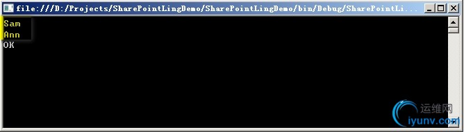

StringBuilder output = new StringBuilder();
foreach (Manager项目 manager in ctx.Manager.Where(x => x.标题.Length >= 3))
output.AppendLine(manager.名称);
Console.WriteLine(output.ToString());

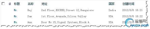

将这个文件添加到我们的项目后,在我们进行查询时可以使用创建者,创建时间,修改者,修改时间了:
using (SiteEntitiesDataContext model = new SiteEntitiesDataContext("http://moss.contoso.com/sites/Lab01"))
string dateStr = ("2012/8/6 16:22").ToString(CultureInfo.InvariantCulture);
DateTime convertedDate = DateTime.SpecifyKind(DateTime.Parse(dateStr), DateTimeKind.Utc);
foreach (Manager项目 manager in model.Manager.Where(x => x.Created > convertedDate))
output.AppendLine(manager.标题 + " " + manager.名称);
  还是用原来的Manager列表,在当前视图中增加显示“创建时间”一栏:
  以上的代码查询所有创建时间晚于16:22的列表项。结果如下:

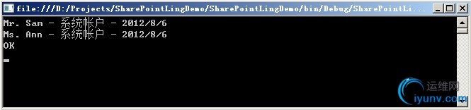

  需要注意的是,作者和修改者这两个栏是User类型的。直接输出这些字符串的话可能会含有很多你不需要的信息。解析这钟字符串的一个简单方法是创建一个SPFieldUserValue,用当前的SPWeb和这个字符串作为参数。然后,我们可以从SPFieldUserValue.User中提取出实际需要的SPUser信息。
比如:
using(SPSite site=new SPSite("http://moss.contoso.com/sites/Lab01"))
using (SPWeb web = site.OpenWeb())
SPFieldUserValue t = new SPFieldUserValue(web, manager.CreatedBy);
Console.WriteLine(manager.标题 + " " + manager.名称 + " - " + t.User.Name + " - " + manager.Modified.ToShortDateString());
  输出结果为:
