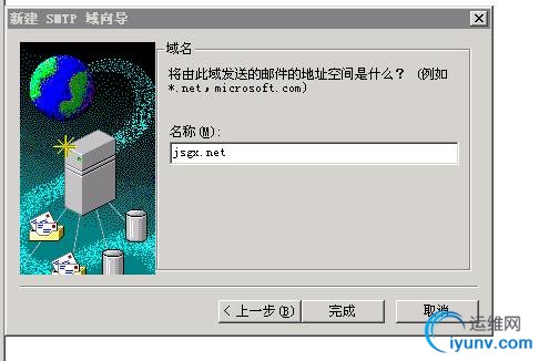

四、然后会跳出一个对话框:
输入域名,必须服务器外网的邮箱域名,也是你发信的@后面的那一部分。

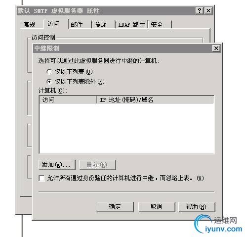

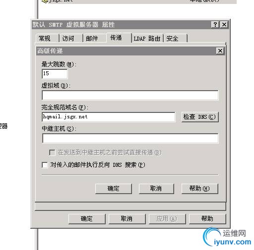

五、右击“SMTP虚拟服务器”,选择“属性”,其中“访问”-“中继限制”和“传递”-“高级”如图所示设置(域名设置成你自己域名,PS:完全规范域名,我用了本机的前缀,你也可以不加,DNS检查通过就行):
