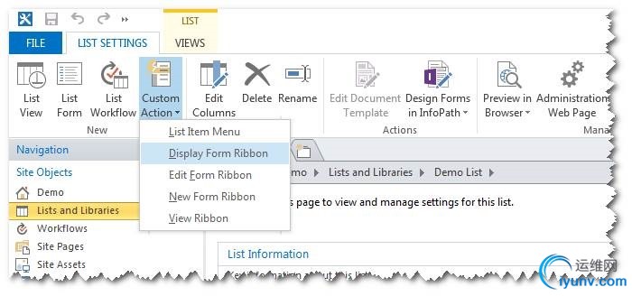

  1、打开列表,切换选项卡到列表设置,如下图:

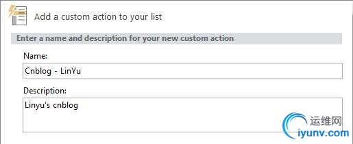

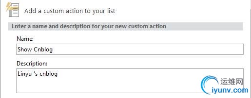

  2、创建一个ListItem Menu,填写Name和Description如下图:

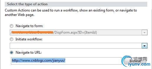

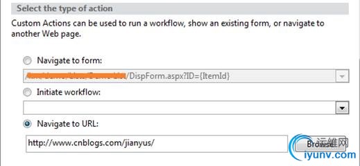

  3、填写导向的Url,或者初始化WF,或者导航到From页面,如下图:

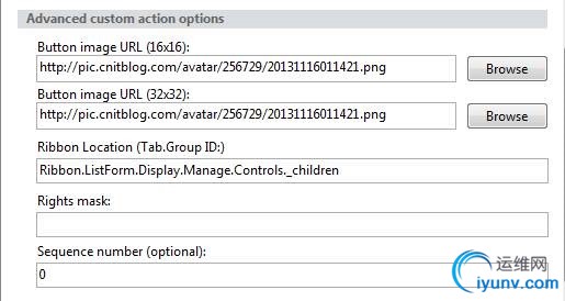

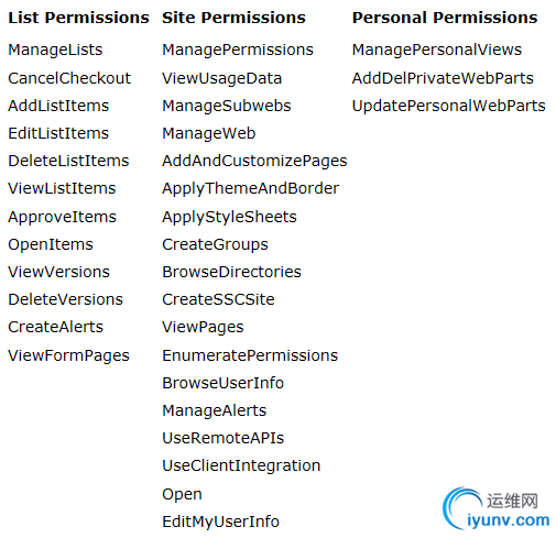

  4、填写图片、看到这个菜单的权限和顺序号(可选),如下图:

  6、同样,还可以添加Ribbon菜单,选择Display From Ribbon,如下图:
  7、填写Name 和Description,如下图:
  8、填写Url,如下图:

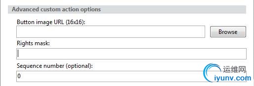

  9、填写Ribbon上的图片地址和权限、顺序等,如下图:

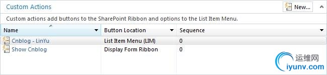

  11、当然,还可以在Custom Actions里管理我们的自定义操作,如下图:
  12、权限级别划分,可以根据这个设置谁能看到这个自定义操作;
