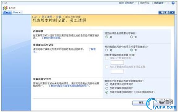

  Step2  启用列表的内容审批。通过"列表设置"→"版本控制设置",启用列表的内容审批。设置"仅限可批准项目的用户"可以查看列表中的草稿项目,如图2所示。
  图2  启用内容审批

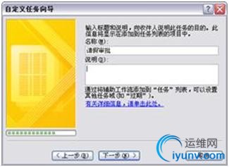

  Step6  设计审批步骤需要采集的数据。单击"数据"链接,在自定义任务向导中输入任务名称为"请假审批",如图7所示,再单击"下一步"按钮。
  图7 添加"请假申请"

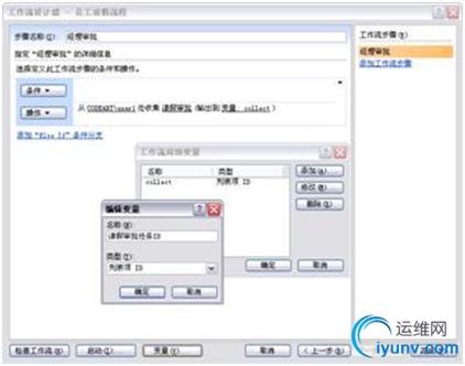

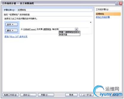

  Step7  修改审批任务ID变量名。通过添加"从用户处收集数据"动作创建了一个任务内容类型,在工作流运行的时候,会创建一个任务列表项,这个列表项的ID会被放到流程的变量中,以便从工作流中可以访问任务数据。我们把存放这个任务列表项ID的变量名修改为"请假审批任务ID",如图11和图12所示。
  图11 修改工作流变量名
  图12重新选择任务ID绑定到的变量

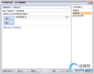

  Step8  添加审批完成后的处理逻辑。再添加一个工作流步骤,名称为"审批完成",如图13所示。
  图13  添加审批完成步骤

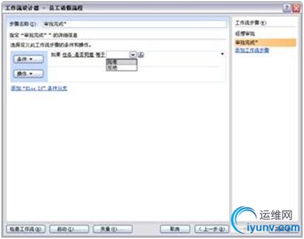

  Step9  添加判断条件。经理审批同意时需要批准列表项,并且将请假休息添加进日程列表中,首先需要添加判断经理审批是否同意的条件,查找到审批任务列表项的是否同意字段,进行判断即可。从"条件"菜单中选择"比较任意数据源",如图14和图15所示。
  图14  添加比较任意数据源条件
  图15  比较任意数据源
  比较任意数据源条件是"如果值等于值"的形式,第一个值可以绑定到当前列表项的任意字段,或者是其他列表项的字段。这里我们要把它绑定到任务列表的"是否同意"字段。
  单击"值",再单击"绑定"图标,在定义工作流查找窗口中,选择数据源为"任务",选择域为"是否同意",设置匹配值为任务ID匹配工作流变量中的"请假审批任务ID",如图16所示。
  图16  绑定到是否同意字段
  设置条件为任务的"是否同意"字段值等于"批准",如图17所示。
  图17  设置判断条件为"批准"

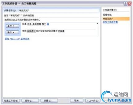

  Step10 添加列表项审批操作。在"操作"中选择"设置内容审批状态",并将内容审批状态设置为"已批准",如图18所示。
  图18 添加审批操作

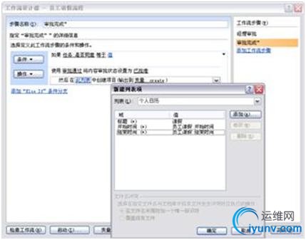

  Step11 创建日历信息。添加一个"创建列表项"操作,选择列表为"个人日历"(若不存在,则先创建此日历列表),将日历的标题设置为"请假",将开始时间和结束时间绑定到当前列表项的相应字段,如图19所示。
  图19 创建日历项

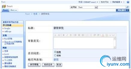

  单击任务链接进入的任务查看页面,在任务查看页面中单击"编辑项目"链接后会转到任务编辑页面,如图21,图22和图23所示。
  图21  任务列表
  图22  任务查看页面
  图23  任务编辑
