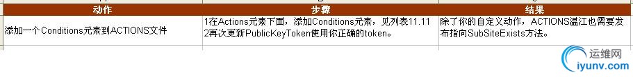

  自定义条件也可以被发布到SharePoint Designer。条件是使用去确定一个动作块执行与否。创建一个条件,你需要一个.NET类和一个返回布尔值的方法。你指向到你的方法在相同的动作文件,SharePoint designer将作为方法使用在SharePoint Designer工作流中。

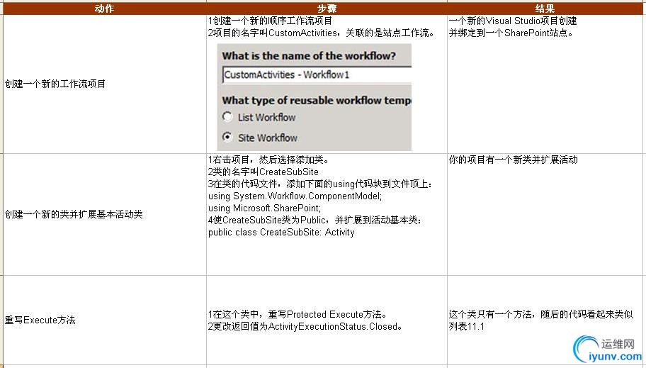

  建立自定义叶活动是相对比较容易的。该过程设计创建一个类和扩展基本活动类。然后重写Execute方法,并开始编码!为了添加你的活动到工作流,生成项目,然后活动将出现在工具箱中。除此之外,你可以混合一些其他技术去使你的自定义活动更强大。这包括创建自定义属性将加载属性界面。有了这些属性,你也可以编写自定义验证和指定默认设置。你甚至可以定制你的活动主题通过改变活动的背景颜色当它被拖放到工作流模板。
   11.1.1 自定义活动基本原理(Custom activity fundamentals)
在你准备进入高级知识点之前,让我们建立一个通用的自定义叶活动。要这到这点,你要去创建一个新的项目并添加一个扩展基本活动的新类。然后要重写Execute方法,然后生成并拖放你的活动到一个工作流模板。按照表11.1的步骤。
  示例设置准备
  本部分是有意让事情变得简单。你要创建一个活动名字叫CreateSubSites,你将在后面的章节进行扩展以从工作流提供SubSites。这是一个自定义活动能有利的简单的示例,因为SubSite能被可重用跨越多个工作流。
  表11.1
  Listing 11.1 CreateSubSite 活动文件内容
  using System;
using System.Collections.Generic;
using System.Linq;
using System.Text;
using System.Workflow.ComponentModel;
using Microsoft.SharePoint;
namespace CustomActivities
public class CreateSubSite: Activity
protected override ActivityExecutionStatus Execute(
ActivityExecutionContext executionContext)
return ActivityExecutionStatus.Closed;
   表11.1续

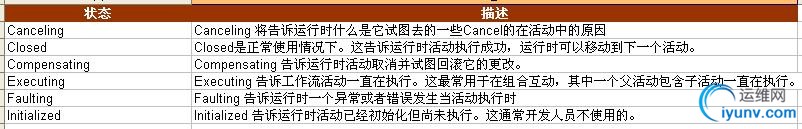

  很简单,不是吗?现在,你在移动到下一节之前,注意以下几点。你需要了解Execute方法的返回值,因为Execute不是你仅仅可以重写的方法,你需要去寻找其他可用的方法。
   ActivityExecutionStatus 是Execute方法的返回类型因为运行时需要知道活动状态之后执行调用。表11.2显示一个可能的状态列表。
  表11.2

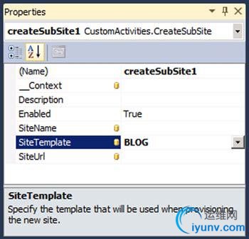

  通过添加自定义属性到你的活动,你给使用者在设计工作流时指定值的能力。此外,自定义属性,活动将能在运行时来回传递值。对于你的CreateSubSite活动,你想去添加SiteName,SiteUrl,SiteTemplate和工作流上下文属性。你的属性添加后,用户建立工作流将可以在编辑器(图11.1)指定属性值。
   DSC0003.jpg 图11.1

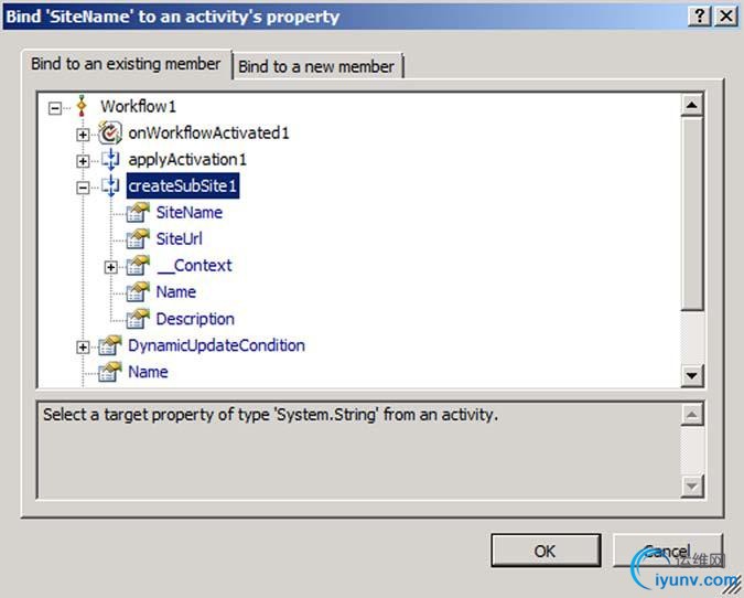

    你应该考虑两种类型的属性:标准的.NET属性和依赖项属性。如果你只想在属性窗格中(图11.1)提供一个属性,那么标准的.NET属性就可以了,使用者在建立工作流后在设计时能指定属性值。如果值是运行时才能知道,那么依赖项属性开发发挥作用。例如你希望一个活动传递输出一个值到另外一个活动的输入。这个值直到运行时才能知道接受活动的值。在此情况下,依赖项属性是必须的。
图11.2显示依赖项属性如何在属性绑定对话框下方显示。然后,你能绑定属性到活动进行传递。   DSC0004.jpg 图11.2
   依赖项属性存储他们的值在一个hash控制通过工作流运行时而不是本地变量,像绝大数的.NET属性值。由于一个.NET属性能被绑定到任何地方的变量,这个依赖不能重复使用。依赖项属性,另一方面,是不依赖,因为他们总是引用相同的hash。没有比依赖属性更好的类型了,所有你建立在此节都将使用依赖属性。

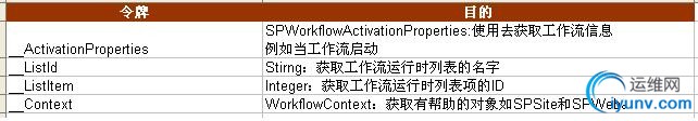

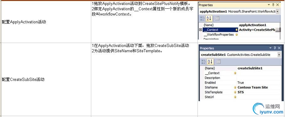

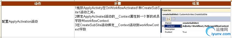

   现在,你可能会想__Context属性如何作。此属性必须被使用依赖项属性因为你不知道运行时属性的值。你获得WorkflowContext从ApplyActivation活动。按照表11.3的步骤去配置ApplyActivition活动去设置你的上下文。
    表11.3
   完成这些步骤之后,CreateSubSite活动在运行时将有一个workflowContext对象。如果你不受限使用ApplyActivation活动,__Context属性将是NULL。你可能已经注意到在ApplyActivation活动有另外的下划线属性名字叫__WorkflowProperties.另外一个令牌在SharePoint Designer看起来像_ _WorkflowProperties.__Context和__WorkflowProperties有类似对象像SPSite和SPWeb.你可能已经使用了WorkflowProperties对象在OnWorkflowActivated活动初始化时。如果你曾需要一个WorkflowContext对象,而不是一个WorkflowProperties对象,你就知道如何去配置ApplyActivation活动去初始化WorkflowContext属性。

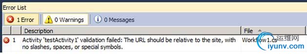

     11.1.3  属性验证(Property validation)
  此时,不会很方便的添加一些验证到你的新创建的属性上?

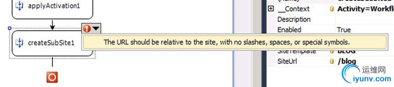

  以SiteUrl属性为例。URL是敏感的属性因为如果输入一些不正确的条目站点集上的方法将抛出异常。如果你输入指定URL字符或者如果你不使用想对应的URL但是你放入一个全路径的URL如http://intranet/someurl.当你调用web.Webs.Add方法(列表11.4),URL必须是相对的,必须没有包含任何斜线或特殊字符。如果URL给定值不符合你的要求,让我们提高你的活动的验证能力以使在编译时抛出错误。
  要创建一个自定义验证,你需要去创建一个新类它扩展ActivityValidator。ActivityValidator类有一个方法叫Validate你需要重写。在此方法你能放置你希望的代码去确定如果属性被正确配置。此方法的返回类型是ValidationErrorCollection,一个ValidationError对象的集合。你可以使用ValidationErrors去填充此集合,Visual Studio将显示这些错误在错误界面当你生成项目并且生成失败时(图11.5).
   DSC0008.jpg 图11.5

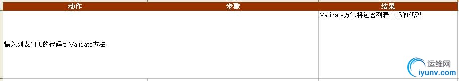

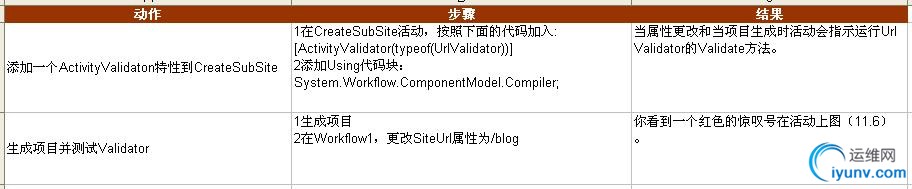

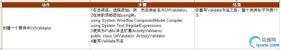

  Validate方法是你想要的程序。如果你想去验证5个属性,你可以写代码去写5个验证在一个Validate方法。另一方面,你可以写5个单独的验证器。你自己选择。使用表11.4的步骤为你的CreateSubSite活动创建一个验证器。
  表11.4
  Listing 11.5 UrlValidator class shell
  using System;
using System.Linq;
using System.Text;
using System.Workflow.ComponentModel.Compiler;
using System.Text.RegularExpressions;
public class UrlValidator: ActivityValidator
public override ValidationErrorCollection Validate(ValidationManager manager, object obj)
return base.Validate(manager, obj);
  表11.4续
  Listing 11.6 Validate method code
  CreateSubSite createSubSite = obj as CreateSubSite;
ValidationErrorCollection errCol = new ValidationErrorCollection();
if (createSubSite != null)
string url = createSubSite.SiteUrl;
if (url != null && url.Trim() != string.Empty)
Regex noSpecialChars = new Regex(@"\W");
if (noSpecialChars.IsMatch(url))
errCol.Add(new ValidationError("The URL should be relative to the site, " +"with no slashes, spaces, or special symbols.", 0001));
if (url == string.Empty)
errCol.Add(new ValidationError("The SiteUrl property cannot be null", 0002));
if (createSubSite.SiteName == string.Empty)
errCol.Add(new ValidationError("The SiteName property cannot be null", 0003));
}  return errCol;
   Validate代码首先获取一个CreateSubSite活动的引用。属性可以从这个对象中拉出。接下来,你检查去确保这个活动不会NULL,如果不是为NULL,你运行一个正则表达式针对URL,检查是否有特殊字符。如果有特殊字符被发现,一个错误消息被添加进集合。接下来,你确认SiteName和SiteName属性有没有值。因为SiteTemplate是一个枚举,而Context是建在运行时,它没有必要去验证这些属性。
  续表11.4
   DSC00012.jpg 图11.6

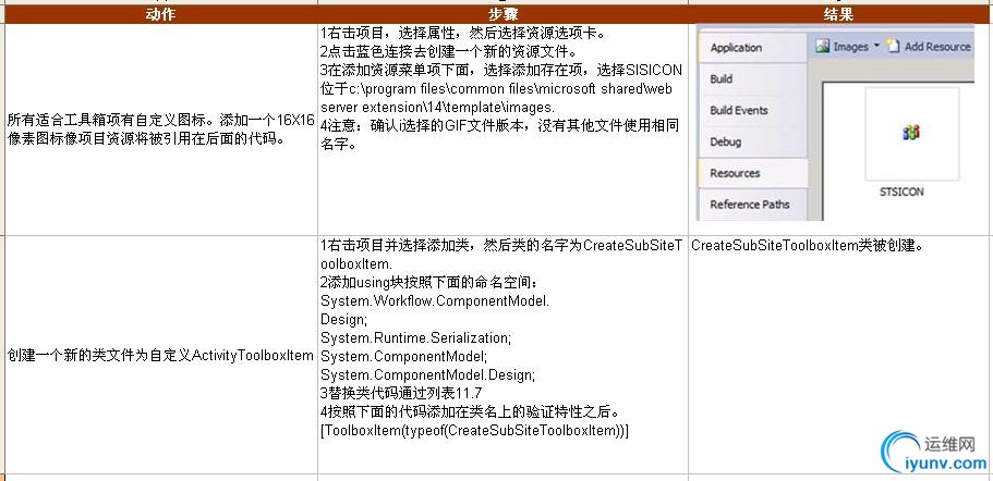

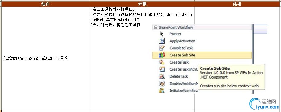

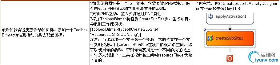

  11.1.4 活动工具箱项 (Activity toolbox items )
  通过创建一个类扩展ActivityToolboxItem你可以轻松的定制活动在工具箱中的外观。你还可以分配默认值给你的自定义属性当用户拖放活动到工作流模板。这是简单的只需几行代码。 你在本节构建的ActivityToolboxItem很简单,但是当你获取复合活动这个类将变得复杂。按照表11.5的步骤去添加一个自定义ActivityToolboxItem到你的自定义活动。
  表11.5
  Listing 11.7 CreateSubSiteToolboxItem class
  [Serializable]
internal class CreateSubSiteToolboxItem : ActivityToolboxItem
public CreateSubSiteToolboxItem(Type type): base(type)
private CreateSubSiteToolboxItem(SerializationInfo serializeinfo,StreamingContext context)
this.Deserialize(serializeinfo, context);
this.Description = "Creates sub site below context web.";
this.Company = "SP WFs in Action";
this.DisplayName = "Create Sub Site";
this.Bitmap = new System.Drawing.Bitmap(CustomActivities.Properties.Resources.STSICON);
protected override IComponent[] CreateComponentsCore(IDesignerHost host)
CreateSubSite css = new CreateSubSite();
css.SiteName = "Contoso Team Site";
return new IComponent[]{css};
  注意首先你的代码标记成可序列化的。两个构造函数。第二个构造函数,你反序列化的类和分配项目的元数据值如描述,公司和图标。下面重写方法允许你去指定默认值给你的属性。它不是强制重写的方法,但它可以帮助你当你想预订值,这个方法就显得重要当你进入复合活动因为你会以编程方式添加活动到子活动。现在,你只需要返回活动本身,没有子活动的活动。
  这时,你可以生成你的项目并测试工具箱项。首先你会注意当你获取工具箱既不是你的项目元数据也不是图标显示。如果你继续前进拖放活动到工作流模板,SiteName属性将被设置为Contoso Team Site。需要手动添加到工具箱。按照表11.5手动添加活动到工具箱。
  表11.5续
  随着你的工具箱项显示自定义元数据和突变,你可以美化活动到工作流模板。你可以活动更改背景颜色和提供自定义图标的渲染。

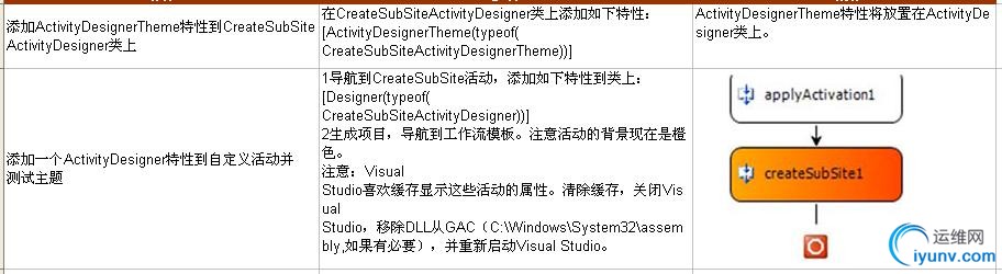

   通过主题化你的活动,你可以自定义值背景颜色,字体类型,字体颜色和图标。显然,这不是很关键的技术,但它肯定增加趣味和独特的本土活动。这个完成需要两个类,ActivityDesigner和ActivityDesignerTheme。此外,使用一个跨站点的主题,可以帮助用户感觉更舒适,当和新的工作流工作时。
  当你创建一个自定义ActivityDesigner类你可以做几件事情到你的活动。例如,你可以更改活动的尺寸或者更改活动本身文本的放置。更妙的是,你可以添加自定义动词到你的活动。当你邮寄活动,你获得一个菜单包含属性按钮。其他熟悉的动词是生成处理,复制和警用。你可以添加自定义动词到这个菜单通过事件处理附加动词去运行自定义代码。
   ActivityDesigner是主题需要的,而不是ActivityDesignerTheme类,因为一个活动有一个设计属性指向到ActivityDesigner。然后ActivityDesigner有一个ActivityDesignerTheme属性指向你的自定义主题。如果你想要做到的是主题化你的活动,ActivityDesigner类将为空。在ActivityDesignerTheme类构造函数里面,设置所有你的苏醒如BorderStyle,BackgroundStyle,和ForeColor。按照表11.6的步骤去配置你的活动的自定义主题。
   表11.6
  Listing 11.8 CreateSubSiteActivityDesigner.cs in its entirety
  using System;
using System.Linq;
using System.Text;
using System.Workflow.ComponentModel.Design;
using System.Drawing;
[ActivityDesignerTheme(typeof(CreateSubSiteActivityDesignerTheme))]
public class CreateSubSiteActivityDesigner : ActivityDesigner
public class CreateSubSiteActivityDesignerTheme : ActivityDesignerTheme
public CreateSubSiteActivityDesignerTheme(WorkflowTheme theme): base(theme)
this.BackColorStart = Color.Orange;
this.BackColorEnd = Color.OrangeRed;
this.BackgroundStyle = System.Drawing.Drawing2D.
LinearGradientMode.Horizontal;

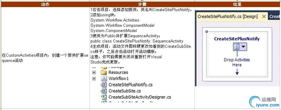

  11.2 建立自定义组合活动 (Building custom composite activities )
  复合活动是当你想创建可重用活动组是最有用的。例如,你可能有5个或5个活动一起动作,你希望一个父活动包含这些子活动,使他们可重复使用在其他的工作流。这是最常见使用的复合活动 。
  另一种用途是为创建控制流活动。控制流的活动工作被叫做控制流复合活动。这包括活动迭代,例如While活动,和其他不迭代,例如IfElse和parallel(并行)活动。你可以创建一个自定义复合活动担任类似目的像循环(而不是While循环)。创建自定义控制流活动主题超过了本书的范围。本书为研究这些高级技术只集中在Windows workflow Foundation技术可能是一个好的选择。相反,让我们专注复合活动是比较常见的。如父和子复合为可重用的目的。

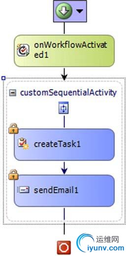

  复合活动扩展CompositeActivity类。While,IfElse,Sequence和parallel活动都是扩展CompositeActivity。当你想去创建一个自定义复合活动,你可以选择直接扩展CompositeActivity或者去扩展复合活动如sequence活动作为你的基类。后者是最常见的方法。

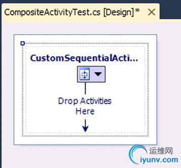

  图11.7所示,当你扩展一个顺序活动,你是留下一个看起来和顺序活动一样的活动在活动设计器上。那么它成为一个简单拖放过程,拖放你的子活动到自定义顺序活动里面,此后生成并重用这个活动在许多的工作流中。
   DSC00018.jpg 图11.7

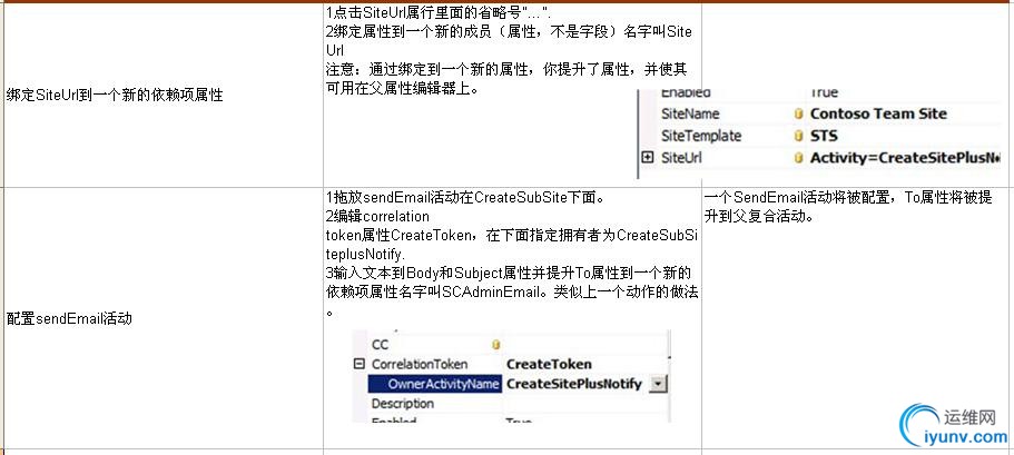

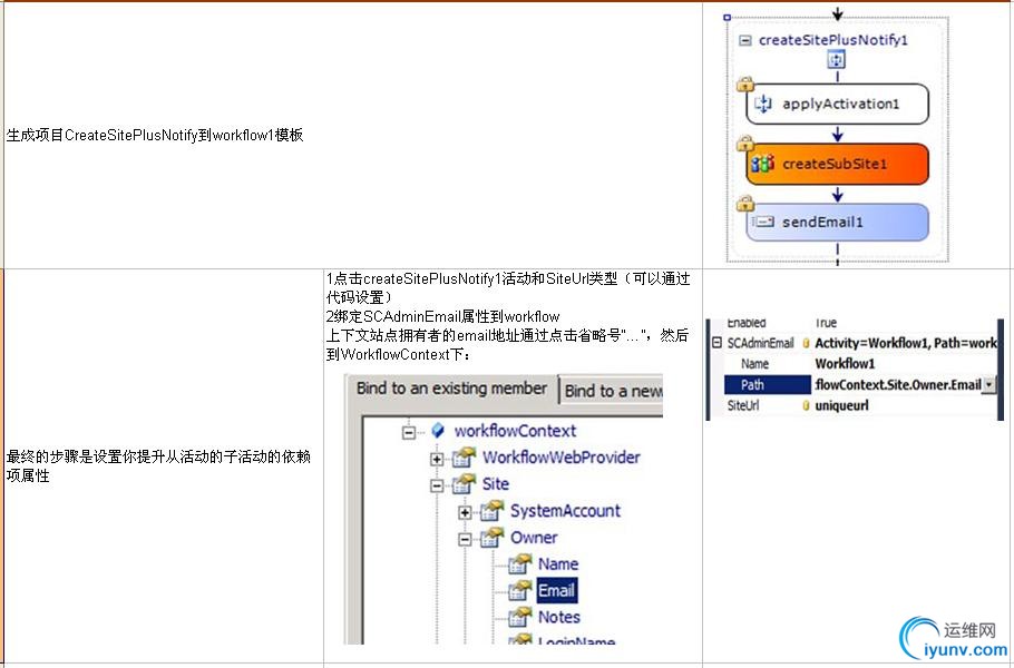

   在复合活动依赖项属性也发挥了作用。请注意图11.8的自定义顺序活动内的子活动显示挂锁图标。这是通知你,你不能编辑这些活动。如果你必须编辑复合活动包中的子活动属性,可以提升它们的属性到父复合活动,它们将显示在父复合活动属性矿口。你只能提升依赖项属性,不能是标准的.NET属性。
   DSC00019.jpg 图11.8
随着介绍的深入,让我们去建立一个自定义的复合活动。你的复合活动将包装你之前创建的CreateSubSite活动。此外创建一个子站点它将通知站点集管理员。按照表11.7的步骤创建这个复合活动。  表11.7
这就是IT人员!可以很容易的看到,建立一个可重复使用的复合活动并不困难。列表11.9显示CreateSitePlusNotify活动的整个代码。   Listing 11.9 CreateSitePlusNotify activity code

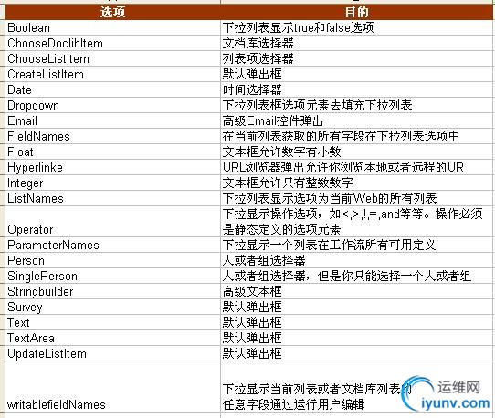

   有一个连接点我们会很快找到。注意如何站点模板字段有一个DesignerType属性。你可以使用这个设计类型去控制如何你想用户去指定值。在这里的SiteTemplate,它呈现一个下拉列表弹出框通过硬编码选项。请参考表11.9的DesignerType的设置。

  最后,还记得_ _Context依赖项属性你创建为你的CreateSubSite活动?你给它一个奇怪的名字因为SharePoint Designer查找一个依赖项属性的名字并很聪明的获取工作流的workflowContext对象并分配它到__Context参数。这里发现的其他选项在表11.10。
   表11.10

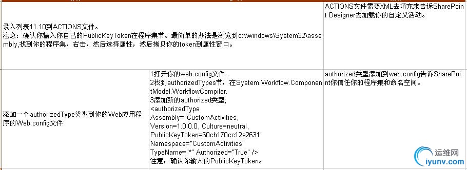

  随着你的ACTIONS文件放置,你将准备去发布你的活动。生成并部署项目。这将更新程序集并发布你的ACTIONS文件到服务器上的工作流文件夹。打开SharePoint Designer并连接到站点。创建一个新的工作流(任何类型),然后SharePoint designer将找到你的自定义ACTIONS文件来确定什么动作为你可用。你应该注意你的自定义动作在自定义动作种类中。图11.10显示你的动作看起来的样子。

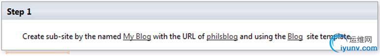

   DSC00029.jpg 图11.10

   XML的条件几乎是相同的XML。目前只有一些小的差异。首先,除了程序集定义和命名空间,你也需要定义方法名称将执行你的条件。第二,注意你如何不再引用改字段的名称或者你希望看到什么URL。相反,你使用一个_1_令牌去告诉Designer去传递字符串到第一个选项参数。即时URL是第四个参数,它一直是第一个可选参数。其他参数遵循类似的模式_2_,_3_等等。
   这应该是最后一步。生成并部署你的项目,并创建一个新的工作流在SharePoint Designer(或者编辑现有的)。你将需要关闭并重新打开连接去获取最后的ACTIONS文件。当你完成后,添加If Sub Site Exists条件,并添加Else分支。在If分支里面,添加一个Logger去记录采取的URL。在Else分支,添加一个创建SubSite动作,并添加Logger记录站点成功创建。当你完成后,你的模板看起来像图11.11.发布并测试你的工作流。
