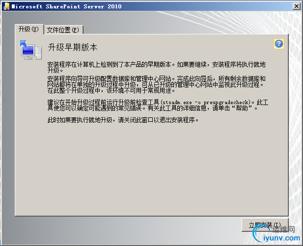

  由于仅仅是要做一个试验,所以我这个SharePoint 2007站点也没做什么定制,需要注意的就是在升级SP 2010前先要将SP 2007升级到SP2。

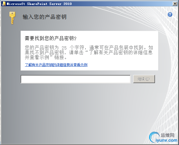

  在正式升级前需要我们输入SP 2010的license,要注意的是你所用的SP 2010的license一定要与SP 2007的license是相同类型的。例如,2007使用的是测试版的密钥,那在升级到2010时也要使用测试版的密钥,否测将提示密钥不匹配。

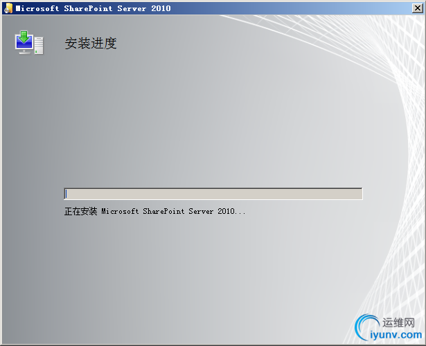

  接下来就是在服务器场中的各台服务器上安装SharePoint 2010了,安装是可以同时在多台服务器上并行的,只是安装完成后运行配置向导时要一台一台的运行。
  漫长的等待。。。。。。。

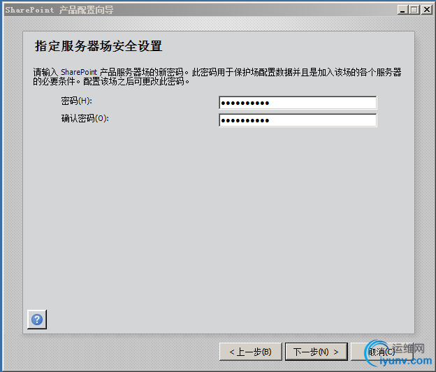

  安装完毕,如果需要安装语言包,可以在此时安装,如果不需要就可以直接运行配置向导了。如果要升级的是一个服务器场的话,则必须先在运行SharePoint管理中心的服务器上运行配置向导,在该配置向导成功完成后才能在其它服务器上分别运行配置向导。

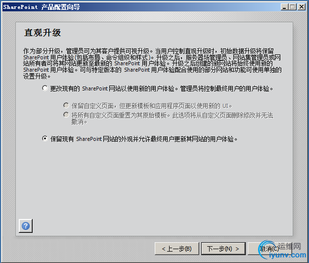

  直观升级是SP 2010中的一个新功能,它允许我们在升级到SP 2010后,在原有的网站中仍然使用2007的UI,并可由网站管理员决定在未来是否要将这些站点的UI更新到新版本。

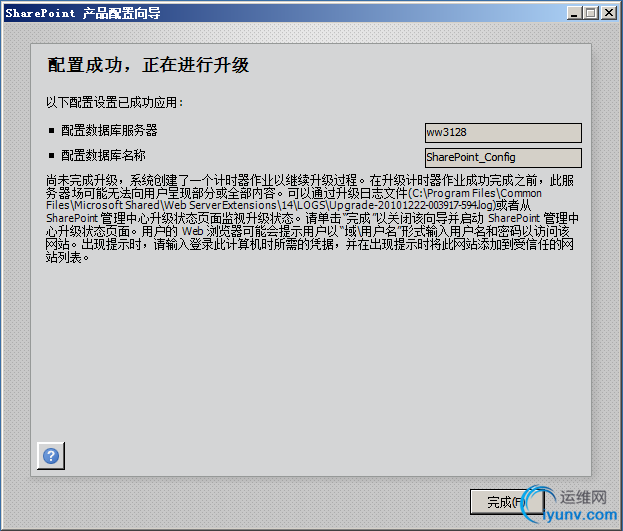

  配置向导运行成功后就可以在场中的其它服务器上依次运行配置向导了,同时SP 2010将正式开始对原有内容进行升级。

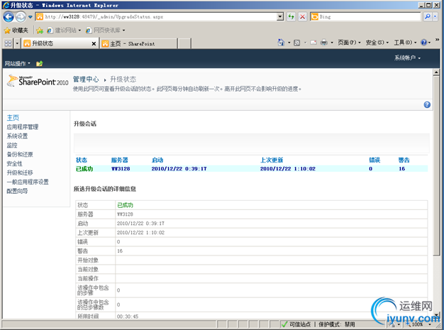

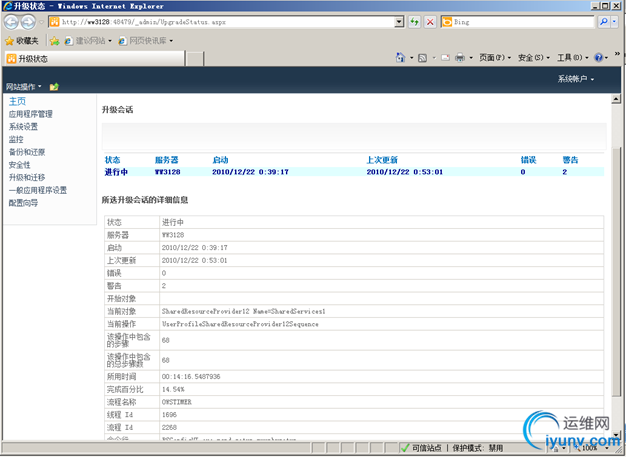

  在新的管理中心里的【升级和迁移】中的【升级状态】页可查看当前的升级进度。可以看到SP 2010会将2007中的共享服务升级为2010中的服务应用程序,还会依次的升级场中的各个网站集。

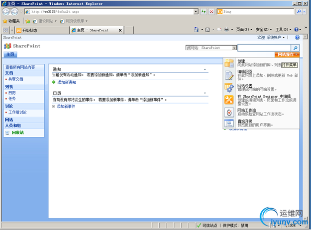

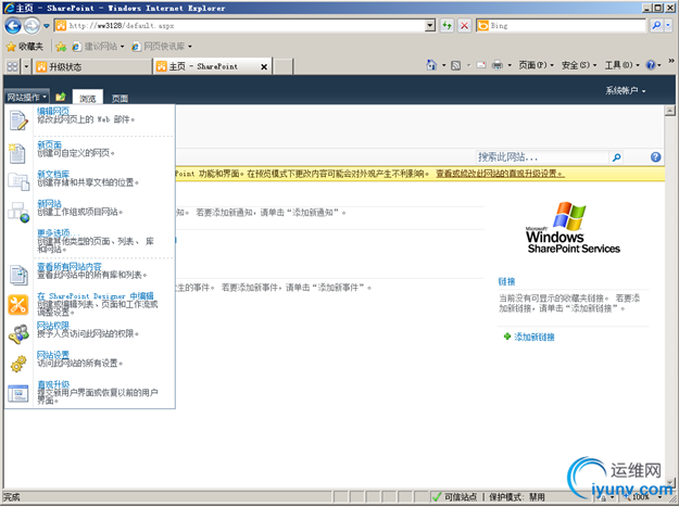

  升级完成后,打开网站,由于在【直观升级】设置时选择了保留现有SharePoint网站的外观,所以现在看到的还是SP 2007时的界面,但是在网站操作中可以看到在下来菜单中不仅有了SP 2010中新加入的网站工作流功能,还有一个直观升级的选项。

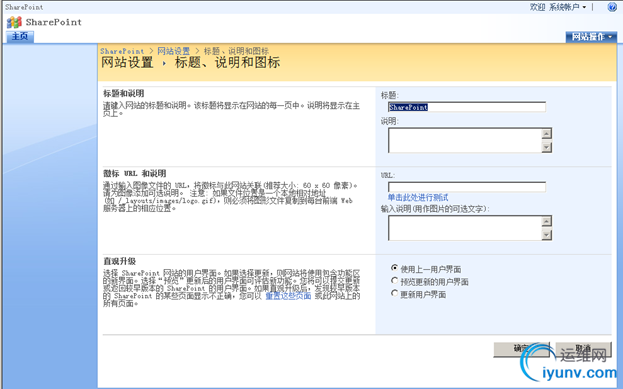

  进入【直观升级】设置页面,网站管理员可以控制该网站是否继续使用以前版本的UI,或是预览新版本UI,或者是将网站界面彻底更新到新版本。
  如果选择预览模式的话,管理员如果发现更新到新版本的UI后出现了问题,则还可以将界面换回老版本的UI。
  如果选择了更新用户界面,【直观升级】这个操作将不会再出现在网站操作菜单中。另外由于直观升级这个操作是web级别而不是site级别的,所以如果网站集中子站点较多的话这个工作还是很麻烦的,此时我们可以使用下面这条PowerShell命令将整个网站集中的所有站点的UI都更新到新的版本。

  在整个场更新完毕后,可以在升级状态页查看到整个升级过程的详细信息。
