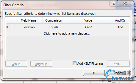

  筛选DVWP:

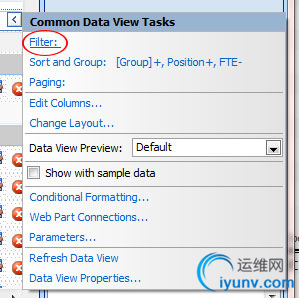

  1. 在SharePoint Designer (SPD)中, 在设计窗格中把鼠标悬停在DVWP上,然后点击出现的右箭头图标, 在弹出的菜单中点击筛选:链接。

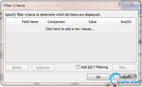

   2. 将弹出筛选条件对话框 :

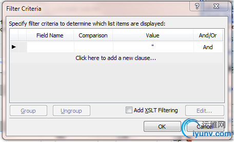

   3. 要添加新的筛选条件,只需像对话框本身描述的那样“Click here...”
   4. 选择要筛选的字段名,要进行的比较,和值
   5. 单击确定,我们的DVWP将显示筛选后的数据。

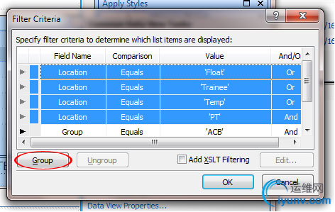

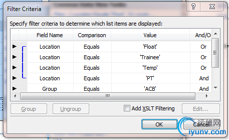

  在我们的场景中,有很多雇员的类别,这些类别组合在一起构成了整个雇员数据。并且都属于同一个组。以下是我设置的筛选:
通过Location 栏进行组合筛选
  请注意,所有的Location筛选条件是通过“或”连接,再组合起来。然后再和Group = 'ACB'用“与”连起来。
  进行组合:
  1. 单击第一行条件旁边的箭头
   2. 按住Shift键,单击倒数第二行条件旁边的箭头
   3. 下方的组合(Group)按钮现在将变成可以点击的状态
   4. 注意,现在我们的筛选条件将以( Location Equals 'Float' Or …) 开始
      Filter: ( Location Equals 'Float' Or Location Equals 'Trainee' Or Location Equals 'Temp' Or Location Equals 'PT' ) And Group Equals 'ACB'
  现在我们的DVWP将筛选列表中所有Group='ACB'并且Location为'Float,' 'Trainee,' 'Temp,' or 'PT.'之一的列表项。

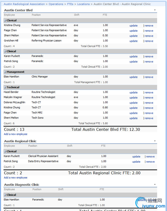

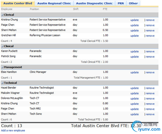

  没有Easy Tabs时,我们DVWP只是在页面中顺序显示:

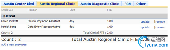

使用Easy Tabs后,他们会并列在不同的选项卡中,提高了可读性,更易于访问:

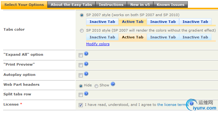

Easy Tabs的实现非常简单:
  1. 从Christophe Humbert's Path To SharePoint 站点下载一段JavaScript(在撰写本文时,当前版本是5.0 Beta)
         i. 在该页面上面的链接中,选择我们的选项:
         ii. 当选中License选框时,我们所需的代码将出现在页面底部的方框里。
   2. 将其复制并粘贴到我们页面中的一个内容编辑器WebPart(CEWP)的源编辑器中。
  3. 点击确定并退出编辑模式。
  瞬间, 位于Easy Tabs WebPart所在WebPart区域里的所有WebPart将以选项卡的形式来显示。
