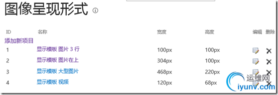

  2. 开启缓存以后 在打开“网站设置”页面,就可以看到“图像呈现形式”功能了
  点击进去以后 可以看到,已经默认创建了几个呈现形式。当然你也可以创建自己需要的高度和宽度的呈现形式。

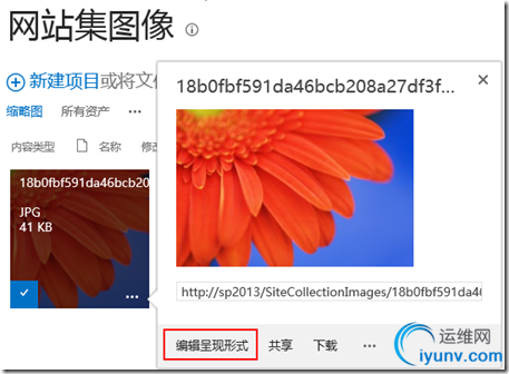

  打开网站集图像,选择一个图片(当然你要先上传一个,最好图片很大,这样效果明显一点),点击图片右下角的“…”,就会出现一个浮动窗口,窗口显示的图片的预览图,还有图片的链接,在浮动窗口下面就会有一个“编辑呈现形式”的选项,点击一下它。

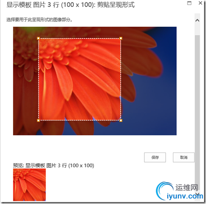

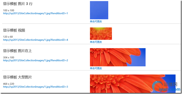

  在这个画面中,就会看到已经出现了4个呈现形式,这个时候就要我们自己来编辑这些呈现形式,在不同的高度和宽度的时候 这张图片需要显示哪个区域。点击“单机可更改”。
  在这个画面中,你可以拖动那个高亮显示方形框,这个方形框中间就是要显示的图片区域,在页面下面会有一个预览视图,当然这个框的大小也是可以调整的。自己试一下就知道了。
  ok,同样其他的也可以按着这样的方式进行设置。然后点击确定。完成后图片就有了4中呈现形式,这个时候你如果在问,这玩意设置完了,怎么用呢?

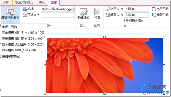

  随便创建一个网页,在网页中插入这张图片,你就会发现我们可以选择图片的呈现形式了,而不是需要手动来调整图片大小,当然手动调整的功能还是存在的。
  4. 直接在页面添加图片时编辑呈现形式。
  单独列出这一项的原因是,如果我们在页面添加图片时选择了直接从计算机上传一张图片你的时候,或者选择了普通图片库的图片时,都可以在页面中直接对它进行呈现方式的设置,见上图中的“编辑呈现形式”。
