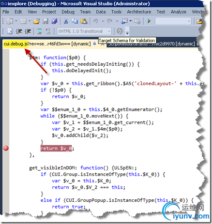

  IIS专家说,你要load debug版的javascript,其实只要<compilation batch=&quot;false&quot; debug=&quot;true&quot;>里的debug设为true即可。
  IIS专家的说法经过了笔者测试。
  有图有真相
  花费了一个下午的时间,结果证明Client Object Model Distribution and Deployment 这篇文章完全在胡说八道。
