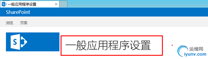

  1、进入SharePoint CA,点击一般应用程序设置,如下图:

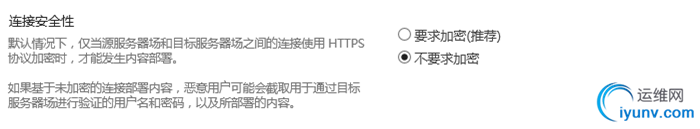

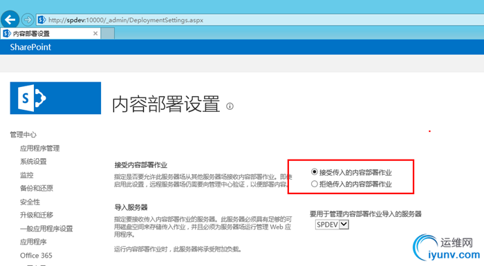

  2、进入内容部署设置,将接受内容部署作业设置为“接受”;同时根据需要,在“连接安全性”选择是否进行加密传输,如下图:
  设置连接安全性,我这里没有https,所以选择不要求加密;

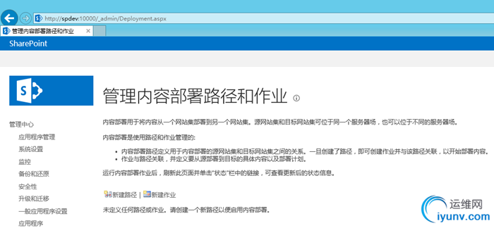

  3、进入管理内容部署路径和作业页面,新建路径,如下图:

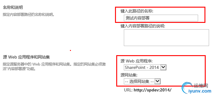

  4、键入路径的名称,选择源web应用程序和源网站集,网站集需要开启内容部署的Feature和禁用不支持的Feature,后面将会补充介绍;

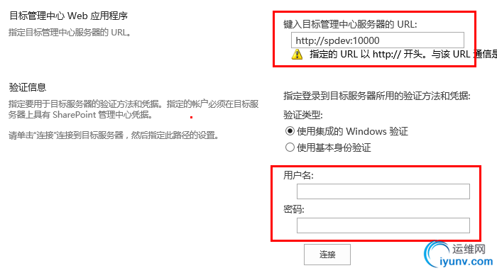

  5、键入管理中心服务器的URL,验证信息,然后点击连接,如下图:
  6、点击连接以后,会提示连接成功,如下图:

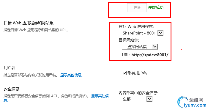

  连接成功以后,可以选择目标web应用程序和目标网站集,然后点击最后的确定,即可;
    特:源网站集需要激活“内容部署源功能”的网站集功能,如下图:

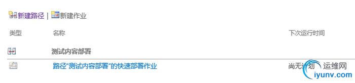

  7、创建完毕内容部署源路径,如下图:

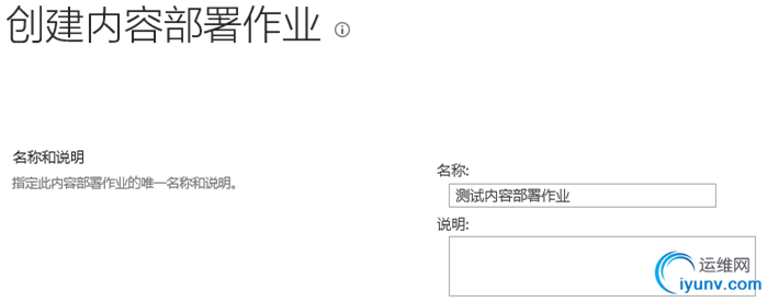

  8、创建内容部署作业,输入内容部署作业的名称和说明,如下图:

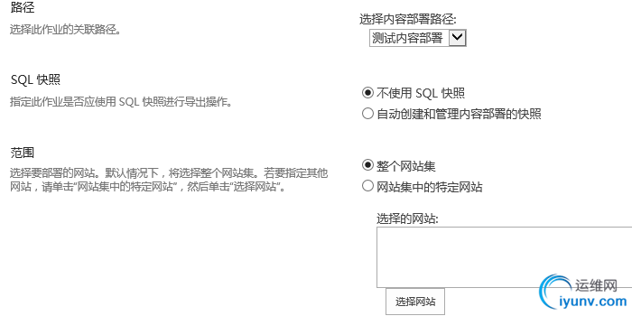

  输入路径、sql快照和范围,这里我选择整个网站集;

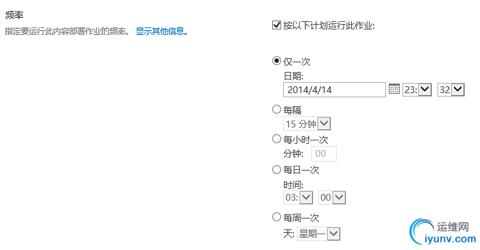

  然后选择频率,多久执行一次内容部署,如下图:

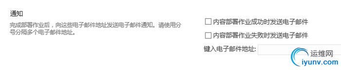

  最后选择通知,部署成功或者失败是,为我们发送电子邮件;

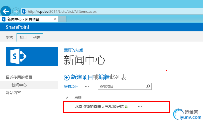

  9、运行前源网站的状态,如下图:
  (页面库新添加了一个页面,名称叫做index)
  (创建了一个列表库叫做新闻中心,添加了一条新闻)

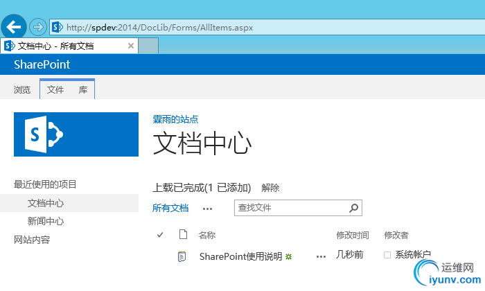

  (创建了一个文档库叫做文档中心,添加了一个测试文档)

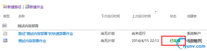

  11、执行作业后状态,显示为“已完成”,如下图:

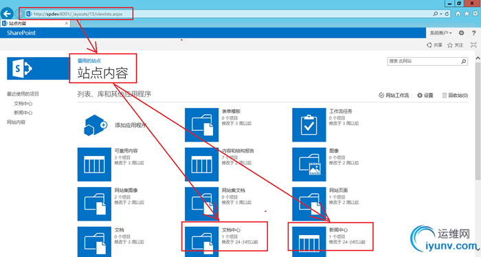

  12、运行完作业后,8001端口站点如下:

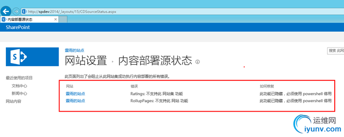

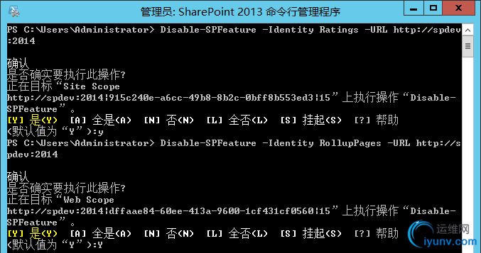

  13、特别要注意的是,源网站需要检查内容部署源的状态,使用PowerShell命令禁用不支持的Feature;
  使用PowerShell禁用上面两个Feature,如下命令:
  Disable-SPFeature -Identity Ratings -URL http://spdev:2014
