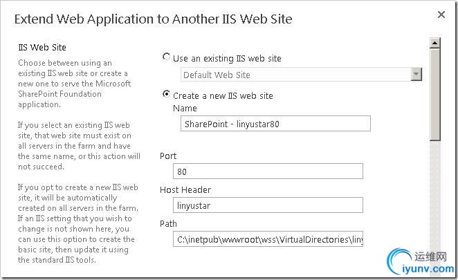

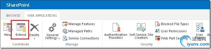

  2、去管理中心,为应用程序创建扩展应用程序,如下图:
  3、填写扩展应用程序的名字,也就是第二个域名,如下图:

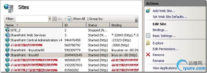

  4、可以到IIS中查看,多出来一个Web站点,如下图:

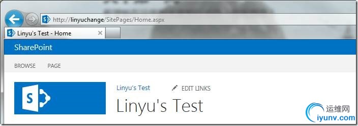

  5、然后就可以访问这个站点的地址了,如下图:

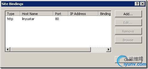

    修改SharePoint站点主机标头
  1、进入IIS,站点,如下图:
  点击右侧操作里面的绑定,也就是Bindings,如下图:

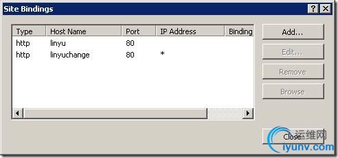

  2、在站点绑定中修改Host Name属性,如下图:

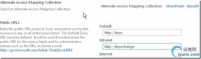

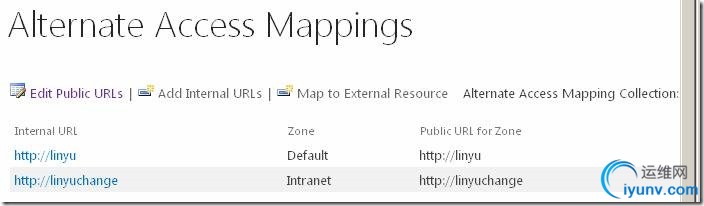

  3、修改应用程序的备用访问映射,如下图:
  4、修改后的备用访问映射,如下图:
  5、查看修改以后的新域名访问,如下图:
  6、特别要说的是,如果两个域名认证方式完全一样的话,就只需要加备用访问映射和iis网站主机标头绑定,即可,如下图:
