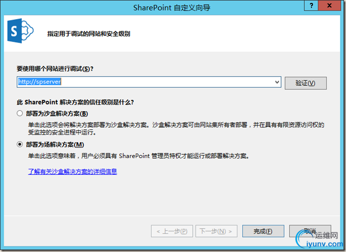

  2、选择部署为场解决方案,如下图:

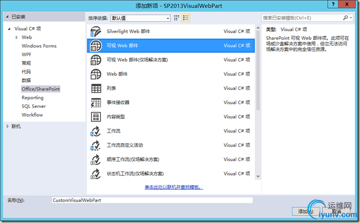

  3、添加新项,选择可视化WebPart,如下图:
  如上图,我们可以看到有两个可视化WebPart,第一个可以使用沙盒部署方式,第二个仅能使用场解决方案。

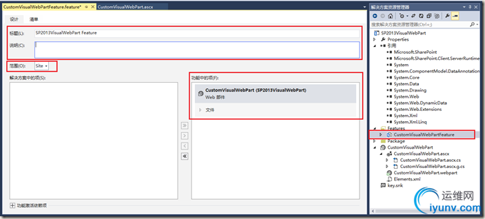

  4、修改Feature文件,如下图:

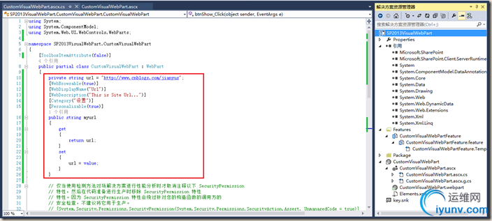

  10、同样,我们可以参考上一篇WebPart的方式,扩展右侧属性面板,如下图:
  扩展的方式,和普通WebPart是一样的,如下图:
