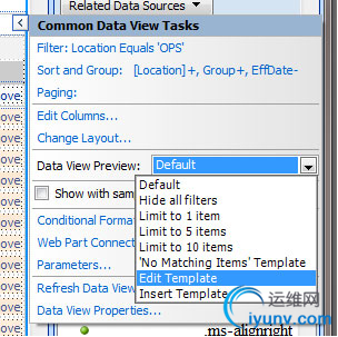

  如果我们想在设计视图中切换到新的remove模板 ,会发现它并不在下拉框中。
没有Remove模板这个选择

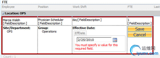

  只在remove模板中,将每个ed-修改为dl-,然后我们回到设计窗格中,切换到编辑模板 (现在实际上显示的是我们remove模板 ),看一下现在的界面效果:
  看起来就像编辑模板 ,除了将蓝色边框换成了红色
2.  只把生效日期字段保留为可编辑
  很简单。鼠标悬停在“Worker”控件上并修改“Format as:”为Label。在生效日期(Effective Date)之外的所有其他控件上重复该操作。 改为Label后 ,外观看起来像文本一样,但仍允许我们从工作流中访问该控件。
  在设计窗格中修改显示属性
  [ 提醒:当我们在代码窗格修改任何内容后,再次点击设计窗格,它将恢复到默认值模板,我们将不得不再次在数据视图预览中选择编辑模板。 但是,如果我们是在设计窗格中修改Format As属性 ,就不会有这种问题。]
只有Effective Date是可编辑的,所有的字段都可以通过jQuey或工作流引用

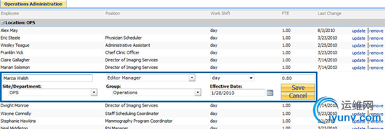

  好了,这一篇文章真的很长了...让我们先休息一下,下一次,我们将修改这两个按钮背后的操作。 但至少现在我们可以看到它的外观了(记住:要查看remove模板,需要点击update按钮,因为我们已经换了名字):
  修改好外观的remove模版及其按钮(虽然还没实现功能)
