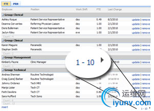

<xsl:template name="dvt_1.empty">
    <xsl:variable name="dvt_ViewEmptyText">There are no items to show in this view.</xsl:variable>
    <tr>
        <td class="ms-vb" colspan="99"><xsl:value-of select="$dvt_ViewEmptyText" /> Be the first to <a href="javascript: {ddwrt:GenFireServerEvent('__cancel;dvt_1_form_insertmode={1}')}">insert a list item</a>.        </td>
    </tr>
</xsl:template>
我们需要添加 colspan="99" 到 td 上,以确保其横跨整个由列头创建的table。
dvt_1.commandfooter 同样也是在table外,但现在被包进来了。所以也要做同样的修改。
<xsl:template name="dvt_1.commandfooter">
    <xsl:param name="FirstRow" />
    <xsl:param name="LastRow" />
    <table cellspacing="0" cellpadding="4" border="0" width="100%">
        <tr>
            <xsl:if test="$ShowFormActions = '1'">
                <xsl:call-template name="dvt_1.formactions" />
            </xsl:if>
            .        </tr>
    </table>
</xsl:template>
…改为…
    <tr>
        </xsl:if>
        .    </tr>
</xsl:template>
    选项 4: 包含列头(也是用的选项2的方法输出的insert链接)
    至此,我们通过少许更改,修正了SharePoint默认的功能,使得在空列表的情况下可以显示插入链接。
