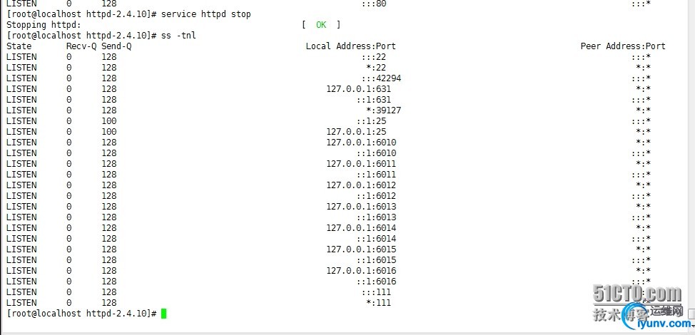

首先保证80端口没有被占用,

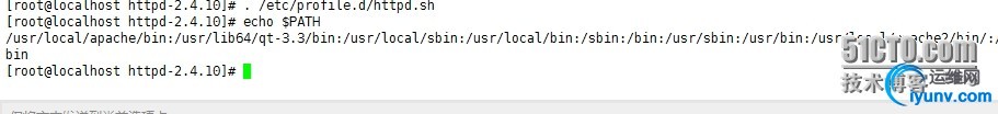

要想启动需要/usr/local/apache/bin/apachectl这个路径,如果直接使用apachectl是rpm安装的httpd,为了方便可以在/etc/profile.d/下创建httpd.sh来把这个路径加入到PATH变量中,并重读这个文件
echo $PATH,可以查看到这个路径在最前面了,用which确认以下,就可以看到了
apachectl就可以启动了,使用ss  –tnl 查看
从外部访问下,
可以看到启动成功了

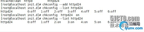

如果想在CentOS6中使用脚本,管理安装后的httpd2.4需要写一个脚本
首先apachectl  stop 停掉服务

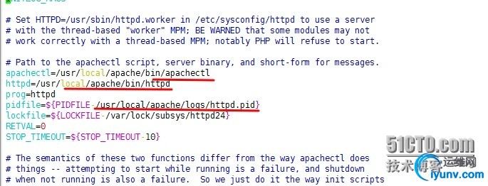

然后进入/etc/rc.d/init.d下复制httpd到httpd24然后进行修改
然后把这个脚本加入到服务中,然后打开
就可以使用服务启动了 service  httpd24 start等

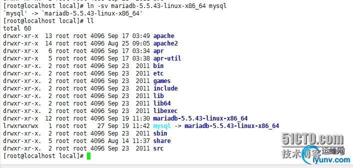

首先创建一个mysql用户和组,然后解压这个包到/usr/local下,然后进入这个目录,然后创建一个连接指向mysql

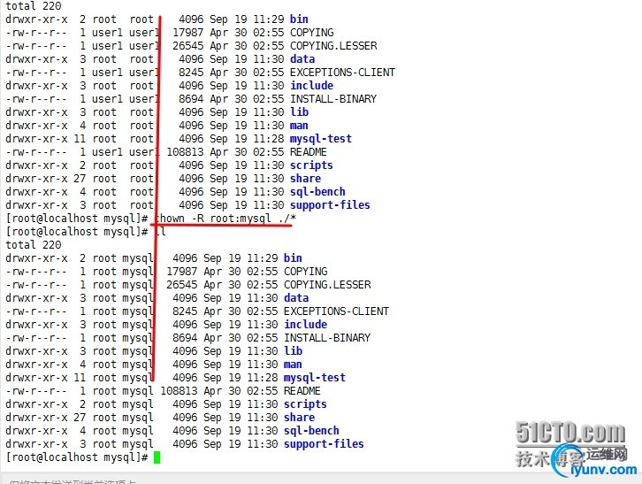

切进mysql这个目录,然后要把里面的所有文件的属主和属组改为root,mysql

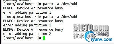

fdisk /dev/sdd(新加硬盘的名称),创建一个分区大小为10G,然后类型改为8e
然后同步下

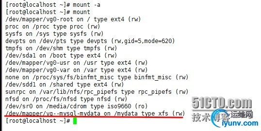

然后创建一个目录,让它开机自动挂载,编辑/etc/fstab
然后挂载以下,mount  -a,然后查看下

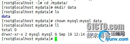

然后进入/mydata目录,创建一个data目录来存放数据库的数据,要修改属主和属组为mysql

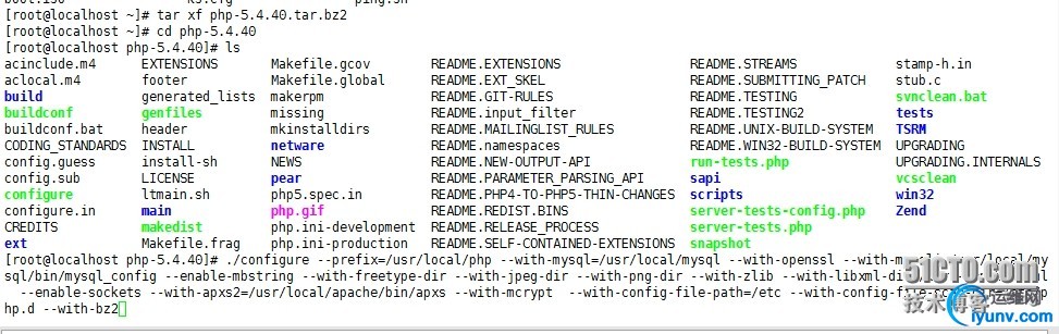

然后解压,进行编译安装php
# tar xf php-5.4.26.tar.bz2
# cd php-5.4.26
# ./configure --prefix=/usr/local/php--with-mysql=/usr/local/mysql --with-openssl--with-mysqli=/usr/local/mysql/bin/mysql_config --enable-mbstring--with-freetype-dir --with-jpeg-dir --with-png-dir --with-zlib --with-libxml-dir=/usr--enable-xml  --enable-sockets--with-apxs2=/usr/local/apache/bin/apxs --with-mcrypt  --with-config-file-path=/etc--with-config-file-scan-dir=/etc/php.d --with-bz2  --enable-maintainer-zts
--enable-maintainer-zts这一项,这里为了支持apache的worker或event这两个MPM,编译时使用了--enable-maintainer-zts选项,如果使用的是prefork就不需要这一项。
因为前面我们编译的httpd使用的是prefork模块,所以这里编译不使用这一项
使用的命令是下面这个
./configure --prefix=/usr/local/php--with-mysql=/usr/local/mysql --with-openssl--with-mysqli=/usr/local/mysql/bin/mysql_config --enable-mbstring--with-freetype-dir --with-jpeg-dir --with-png-dir --with-zlib--with-libxml-dir=/usr --enable-xml --enable-sockets --with-apxs2=/usr/local/apache/bin/apxs--with-mcrypt --with-config-file-path=/etc --with-config-file-scan-dir=/etc/php.d --with-bz2

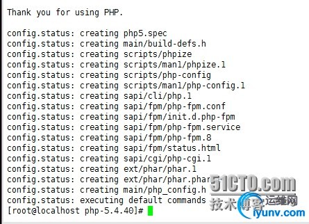

这样就编译好了,然后make  &&  make install,可以使用make  –j  # 来使用多线程来编译,这样速度会快
安装成功了

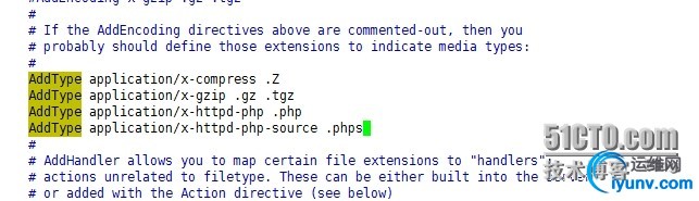

先打开/etc/httpd24/httpd.conf查看LoadModule模块这一块,确认php5_module这个模块加入进来了;然后找到AddType这一块,加入如下二行
  AddType application/x-httpd-php .php
  AddType application/x-httpd-php-source .phps

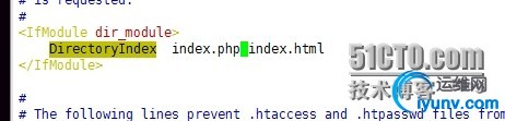

然后再定位至DirectoryIndex index.html 修改为:
   DirectoryIndex  index.php  index.html

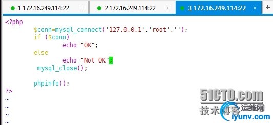

然后去提供一个测试页,路径在/usr/local/apache/htdocs目录下
然后编辑index.php

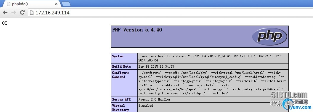

测试下,访问172.16.249.114
没有问题成功了,然后把mysql关掉,在确认下是否能连到数据库

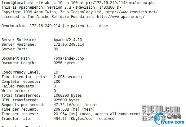

首先先访问少点,然后做压力测试
压力测试ab -c 100 -n 10000 http://172.16.249.114/pma/index.php
可以看到每秒中大概访问45个左右的资源

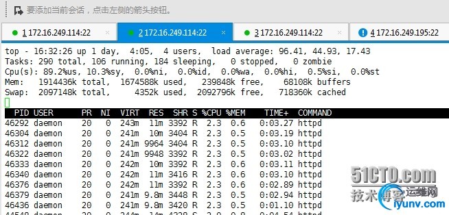

在172.16.249.114上使用top命令查看,会发现压力很大

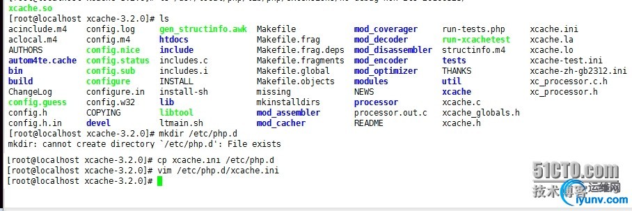

下面进行编译安装xcache来进行加速,以xcache-3.2.0.tar.bz2为例
解压,然后进行编译
步骤
# tar xf xcache-3.0.3.tar.gz
# cd xcache-3.0.3
# /usr/local/php/bin/phpize 首先执行这一步,要不不出现configure脚本
# ./configure --enable-xcache--with-php-config=/usr/local/php/bin/php-config

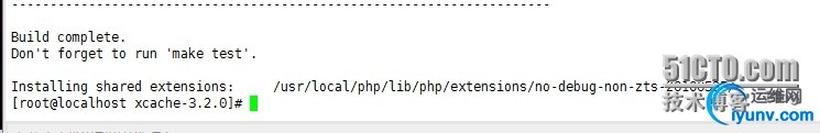

# make && make install
然后make&&make  install就行了,要记住安装完成后提示的路径
这里路径是xcache的模块的位置
然后复制xcache.ini到/etc/php.d/目录下,然后修改
把刚才的目录加到这里面
然后保存退出,重启服务(service httpd24 reload)
查看测试页,会发现多一个xcache模块
这样加速就做好了,然后进行访问测试

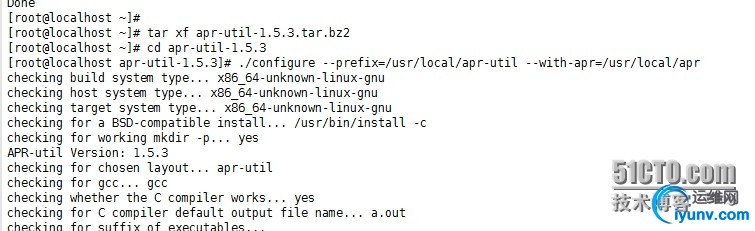

(2) 编译安装apr-util
# tar xf apr-util-1.5.3.tar.bz2
# cd apr-util-1.5.3
# ./configure --prefix=/usr/local/apr-util --with-apr=/usr/local/apr

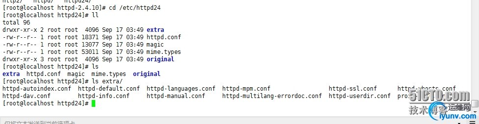

2、编译安装httpd-2.4.10
# tar xf httpd-2.4.10.tar.bz2
# cd httpd-2.4.10
# ./configure --prefix=/usr/local/apache --sysconfdir=/etc/httpd24 --enable-so --enable-ssl --enable-cgi --enable-rewrite --with-zlib --with-pcre --with-apr=/usr/local/apr --with-apr-util=/usr/local/apr-util --enable-modules=most --enable-mpms-shared=all --with-mpm=event
然后对httpd进行配置,添加服务脚本,加入服务等,跟前面的一样

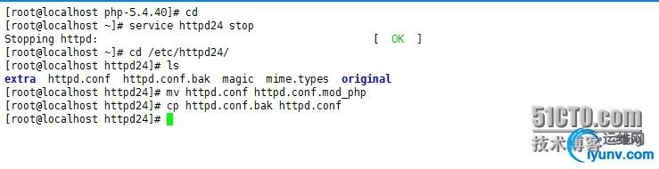

然互把httpd服务停掉,然后进入/etc/httpd24/目录下把httpd.conf配置文件移动重命名为httpd.conf.mod_php,然后把刚才的备份文件复制一份命名为httpd.conf

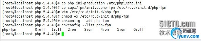

为php-fpm提供SysV init脚本,并将其添加至服务列表:
# cp sapi/fpm/init.d.php-fpm  /etc/rc.d/init.d/php-fpm
# chmod +x /etc/rc.d/init.d/php-fpm
# chkconfig --add php-fpm
# chkconfig php-fpm on

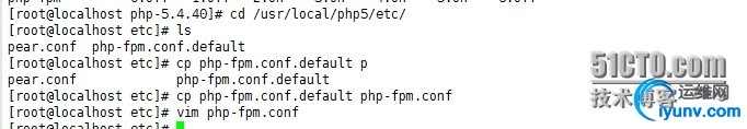

为php-fpm提供配置文件:
# cp /usr/local/php5/etc/php-fpm.conf.default/usr/local/php5/etc/php-fpm.conf
编辑php-fpm的配置文件:
# vim /usr/local/php5/etc/php-fpm.conf

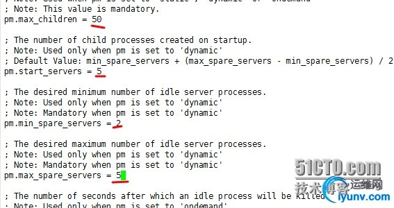

配置fpm的相关选项为你所需要的值,并启用pid文件(如下最后一行):
pm.max_children = 50
pm.start_servers = 5
pm.min_spare_servers = 2
pm.max_spare_servers = 5
pid = /usr/local/php5/var/run/php-fpm.pid
这是为了让远程主机访问的
然后查找pid关键字,加入pid = /usr/local/php5/var/run/php-fpm.pid

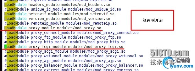

1、启用httpd的相关模块
在Apache httpd 2.4以后已经专门有一个模块针对FastCGI的实现,此模块为mod_proxy_fcgi.so,它其实是作为mod_proxy.so模块的扩充,因此,这两个模块都要加载
LoadModule proxy_modulemodules/mod_proxy.so
LoadModule proxy_fcgi_modulemodules/mod_proxy_fcgi.so
vim /etc/httpd24/httpd.conf

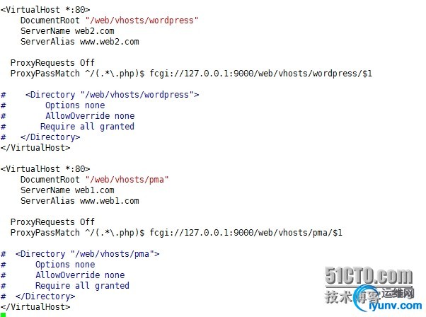

下面做两个虚拟主机,在fpm模式下 提供两个虚拟主机:
         www.web1.com:phpMyAdmin, 同时提供ssl;
         www.web2.com:wordpress;
首先修改/etc/httpd24/httpd.conf下的配置文件,然后把中心主机禁掉,然后创建两个虚拟主机
DocumentRoot"/usr/local/apache/htdocs"这一行注释掉,紧挨着的下面一行要改为
<Directory "/web/vhosts">
主配置文件中还要加入几个模块
LoadModule socache_shmcb_modulemodules/mod_socache_shmcb.so
LoadModule ssl_module modules/mod_ssl.so
下面这两行也要打开
然后添加虚拟主机,在/etc/httpd24/extra/httpd -vhosts.conf这个配置文件中修改
