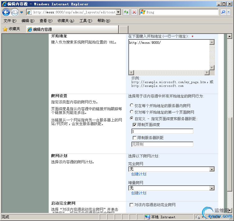

  然后,打开SharePoint管理中心,搜索设置,新建内容源Crawl,爬网http://moss:9000,如下图。爬网设置可以按照自己的需要进行设置,比如想要爬网页面深度,可以进行设置,我的爬网,只是爬网页面下面的链接,所以深度设置为1;设置完成,先不要爬网,还需要设置爬网规则。

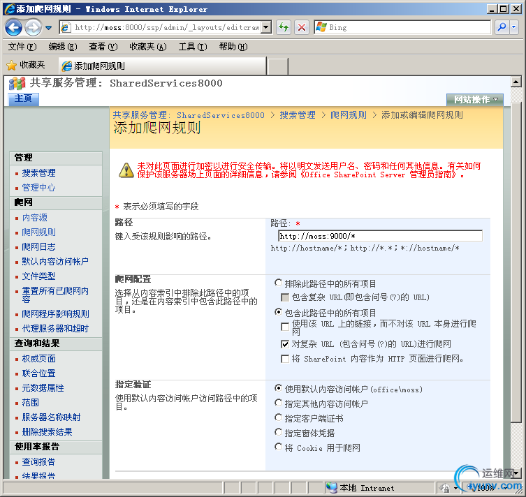

  设置爬网规则:
  打开爬网规则,设置路径,我的路径是9000端口下的所有页面,所以设置为http://moss:9000/*,当然,你的规则应该按照需要进行设置,可以排除这些路径,也可以包含这些路径,同时,如果有爬网到的任何结果,都可以在这里进行排除。
  特别的是,我的页面上的链接,包含“?”问号,所以勾选了对复杂的URL进行爬网,下面的指定认证,可以选择认证的账号,如果需要Form认证的网页,可以设置指定其他内容访问账户【特别:如果登录需要验证码的,SharePoint是无法爬网的】。设置完爬网规则,点击确定保存,然后可以对Crawl内容源进行完全爬网了。

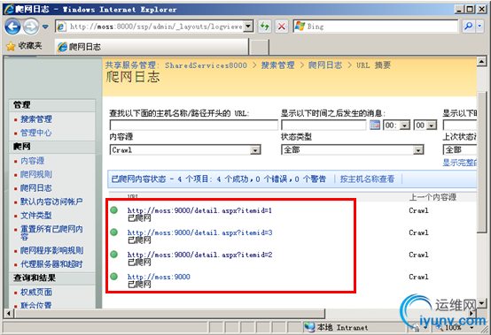

  对Crawl内容源进行完全爬网,查看爬网日志,如下图:
