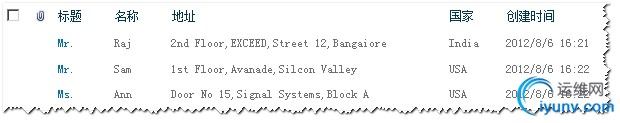

  还是用原来的Manager列表,在当前视图中增加显示“创建时间”一栏:
  以上的代码查询所有创建时间晚于16:22的列表项。结果如下:
