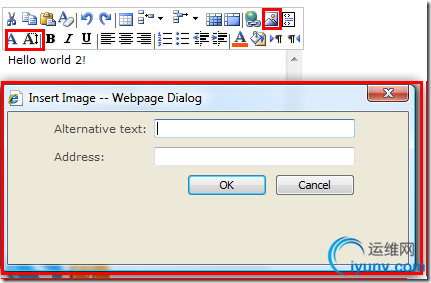

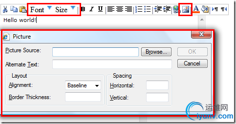

  sharepoint里面自带的编辑器2种样式.第一个为:FullHtml , 第二个为:Compatible

  txtTextArea1的效果图: RTE_ConvertTextAreaToRichEdit("txtTextArea1", false, false, "", "1033", null, null, null, null, null, "Compatible", "\u002f", null, null, null, null);
  TextBox1的效果图:RTE_ConvertTextAreaToRichEdit("<%=TextBox1.ClientID%>", true, false, "", "1033", null, null, null, null, null, "FullHtml", "\u002f", null, null, null, null);
  注意对比他的参数, 第二个参数和 后面的 [Compatible,FullHtml] , 当第二个参数为false ,他的上传图片功能就可以使用Browse的方式了! 不过上面的文章提到过不能保存,这个我还没有测试的!
