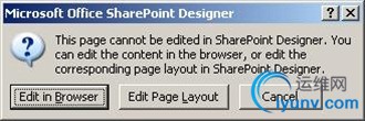

  想编辑页面, 遇到下面这个东东, 怎么回事儿?
  信息:
  "This page cannot be edited in SharePoint Designer. You can edit the content in the browser, or edit the corresponding page layout in SharePoint Designer"

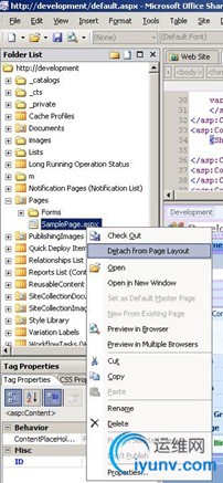

  解决方案:
  将这个页面与它的Layout页面断开. 这样, 这个页面就不在是一个ghosted的页面了, 即该页面的layout信息必须被单独一份存放在数据库中.
  具体做法是, 在SharePoint Designer中找到这个页面, 然后右键单击, 选择"Detach from page layout".
