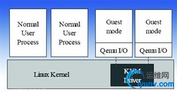

kvm的架构图:
其实kvm模块仅负责CPU与内存的虚拟化管理,其自身不会虚拟I/O设备,需要借助于qemu来实现管理用户空间和模拟I/O等相关功能。只是qemu是通过完全模拟的形式来创建I/O设备,性能低下,为了提高性能,I/O设备尽量使用半虚拟化设备virtio,virtio驱动在2.6.25之后直接整合进了Linux内核,部署的虚拟机能够直接驱动对应设备。

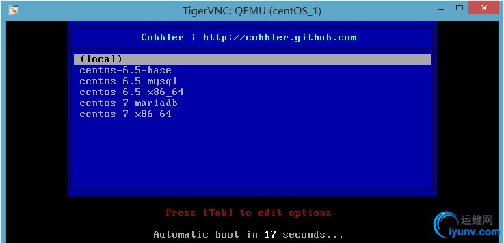

这里使用pxe的方式安装操作系统,最常见的方式是在虚拟机启动时直接导入镜像文件。
[iyunv@node1 ~]# qemu-kvm -name "centOS_1" -m 1024 -cpu host -smp 1 -drive file=/vm/i
mg/centOS_1.qcow2,if=virtio,index=0,media=disk,format=qcow2 -boot order=nc -net nic,m
odel=virtio -net tap,ifname=vnet0,script=/etc/qemu-ifup,downscript=no
VNC server running on `::1:5900'
-boot order=nc    #指定引导次序,先通过网络方式引导,然后是磁盘。
这里使用的磁盘接口是virtio(通过半虚拟化的方式实现),virtio的磁盘设备在虚拟机中体现的文件为“vda”,需要将ks文件中的sda设备改为vda。以上命令的各个选项可以通过man文档查看。

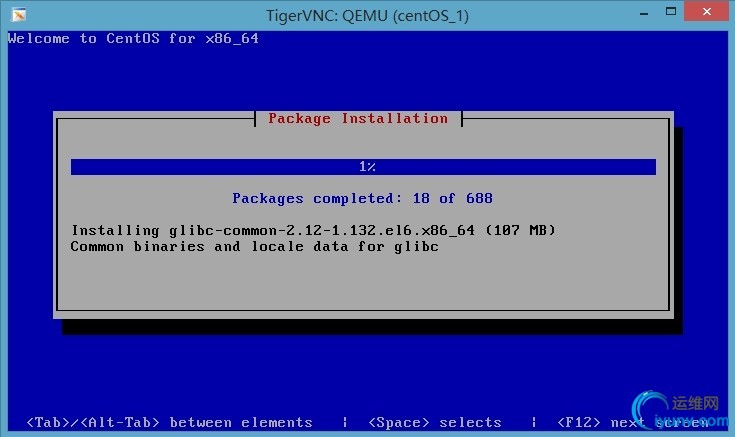

启动安装过程,

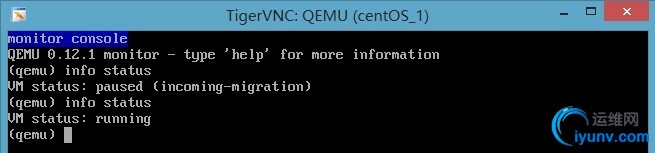

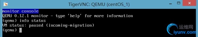

进入monitor端查看虚拟机状态(用vnc打开图形界面后,使用Ctrl+Alt+2进入monitor端,Ctrl+Alt+1切换回文本行界面):
在192.168.1.106上开始迁移过程:
(qemu) info status
VM status: running
(qemu) migrate tcp:192.168.1.127:5678
(qemu) info status
VM status: paused (post-migrate)
在192.168.1.127上查看虚拟机状态,可以看到虚拟机相对于迁移之前已经处于运行状态。
