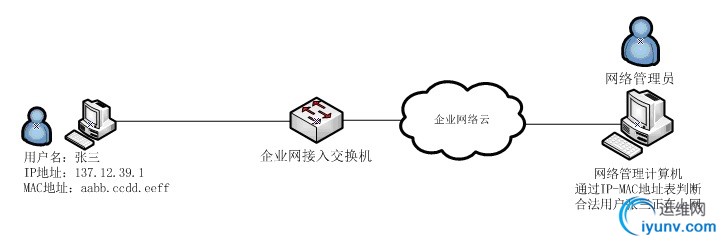

  (1)张三通过合法的流程从网络管理部门申请一个IP地址并要求联网。
  (2)当网络管理员实地查看用户的计算机后,给其联网并完成IP地址实名制登记、IP-MAC绑定,由于IEEE规定MAC地址是全球“唯一”的,所以通过MAC地址和IP地址的绑定来识别张三的这台计算机,原则上“没有什么问题”。至此正常联网流程结束,张三可以上网了,如图1所示:

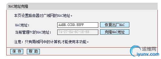

  (3)张三私自购买并安装SOHO路由器,这种路由器的一大特点是可以克隆MAC地址,也就是说路由器的接口MAC地址可以改成和张三计算机网卡MAC地址一模一样的,这样网络管理员看到的还是张三的计算机,其实那个MAC地址已经变成了路由器,路由器下面可以连N多的计算机,SOHO路由器克隆MAC界面如图2所示。
2SOHO路由器可以随心所谓的改MAC地址

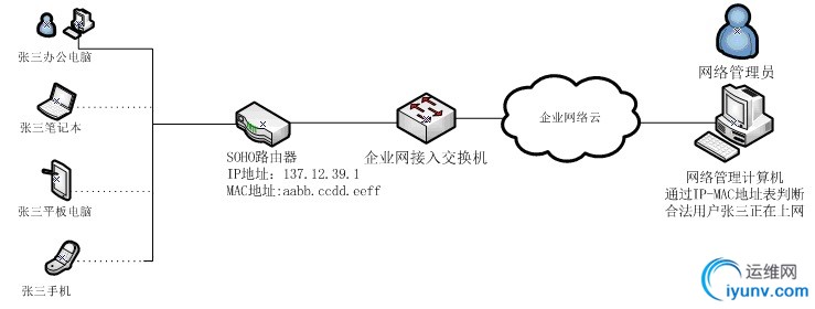

  (4)SOHO路由器私接成功后,张三掌握了一个企业网接入点,他可以把自己的、同事的上网设备连上企业网,如果他把路由器接入密码保存的好,可能接入的用户范围很小,如果他大公无私的把密码公开,在他的那个范围内,谁都可以连入企业网,张三私接SOHO路由器后,连网拓扑如图3所示。
  3:私接SOHO路由器后,张三连网拓扑

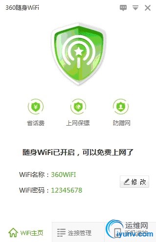

  (2)李四把360WIFI插入计算机的USB口,那么一切的安装工作基本上都是自动的,很快安装完成了,就会弹出图4所示画面。
图4: 360WIFI安装完成后的界面

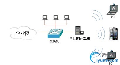

  (3) 李四的计算机具有了WIFI热点功能,现在大约30米范围内的各类无线设备都可以搜索无线信号,输入WIFI密码,就可以进行上网了。李四计算机的接入网络的拓扑变成了图5所示。
图5:安装360WIFI的计算机变成了一台AP设备

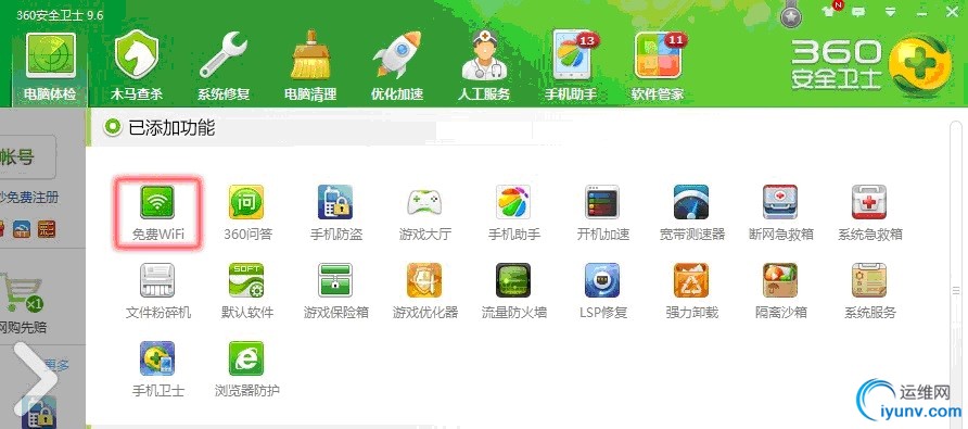

  这也是一种比较流行的方法,其实它是一种软件,它的实现方法很简单,就是要求联网计算机上安装一个USB无线网卡。企业网中对无线的使用限制非常严格,单位的笔记本电脑一般是通过有线连入网络的,这样笔记本电脑的无线网卡就空闲下来了,可以通过安装“免费WIFI”软件,把无线网卡变成一个无线AP。台式电脑也可以通过加装一块USB无线网卡,再安装“免费WIFI”软件,实现一样的功能。“免费WIFI”软件非常多,常见的有“360免费WIFI”,“WIFI共享精灵”等等,安装之后的效果和随身WIFI基本相同,在这里就不在详细介绍了。免费WIFI软件位置如图6所示。
图6:“免费WIFI”软件的位置

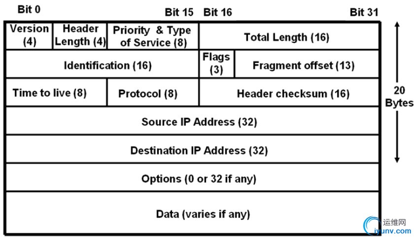

  实现互联网通信的标准协议是TCP/IP协议,无论是哪种设备要实现互联网通信的话,就一定要运行TCP/IP协议,并且要有一个IP地址。同理,NAPT设备要实现网络通信的话也需要通过TCP/IP协议。IP协议是TCP/IP协议族中最为核心的协议,所有上层协议如:TCP,UDP,ICMP,IGMP包括应用层的HTTP、FTP、DNS等应用,都要以IP数据包格式传输,IP数据包格式如图7所示:
图7: IP包格式
  普通的IP头部长为20个字节,几个重要的数据段如下:
  (1) Source IP Address (源IP地址),表明发送方。
  (2) Destination IP Address (目的IP地址),表明接收方。
  (3) Time to live(生存时间),表明IP包允许在网络中存活的时间。
  (4) Identification(标识),用于标识来源自同一IP地址使用相同协议的报文,该值对同一<源IP,目标IP,协议>在生存期间是唯一的。

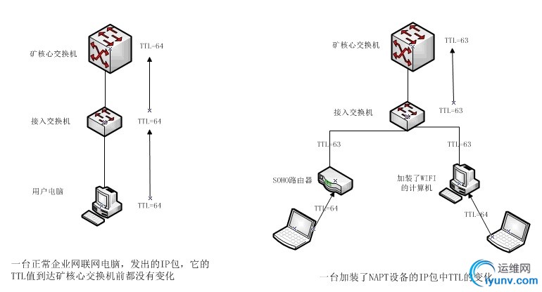

  TTL(Time To Live)生存时间字段设置了IP数据报能够经过的最大的路由器数,TTL字段是由发送端初始设置的,每个处理该数据报的路由器都需要将其TTL值减1,当路由器收到一个TTL值为0的数据报时,路由器会将其丢弃,TTL字段的目的是防止数据报在选路时无休止地在网络中流动。TTL值的变化如图8所示。
图8:经过标准的NAPT设备TTL变化情况
  一台标准的NAPT路由软件或设备,会把经他发出的IP包中的TTL值减1。这里说的是标准的,也有不标准的,如果都是标准的,非常接入的识别问题就很简单了。

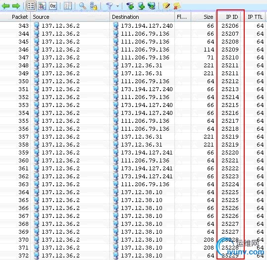

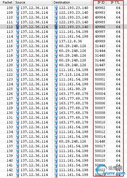

  在IP协议中Identification字段用于标识不同的IP包,为保证服务的正常,网络中必须确保来自同一IP地址使用相同协议的IP包应当有其唯一的Identification标识。在正常的情况下,同一台计算机在一个时间段内发来的发出的IP包中的ID号是连续。如图9所示:
图9:一台计算机在一个时间段内IP包中的ID值变化

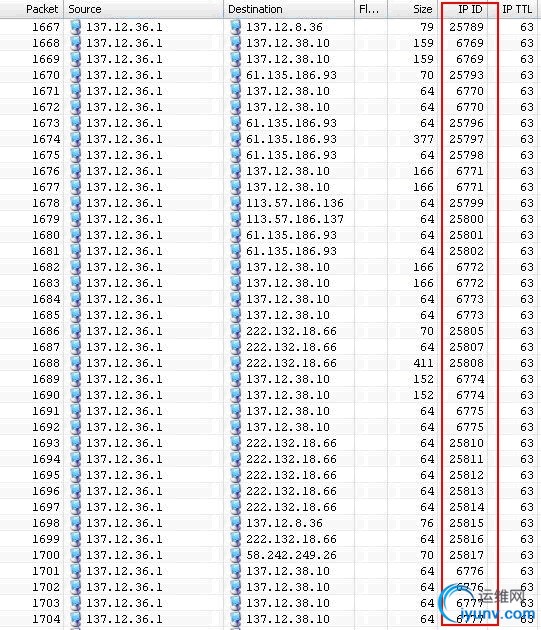

  因NAPT设备后面连接了多台上网设备,这些上网设备发出的IP包中的值是不相同的, NAPT设备也没有改变这些IP包的ID值,这种情况下,多台设备经NAPT上网时,NAPT的企业网IP那一端,发出的IP包ID是不连续,当检测到多个不同连续ID轨迹即可判断出是否用了NAPT设备。如图10所示:
图10:NAPT设备一个时间段内IP包中的ID值变化
  在图9和图10可以看出,137.12.36.2是一台正常上网的计算机,而137.12.36.1是一台NAPT设备,其后连了两台上网设备,因为他的ID字段其实是分为两段序列,每一段都代表了一台设备。而且他的TTL值也是63,说明IP包经137.12.36.1发出来前就经过了一台路由器。

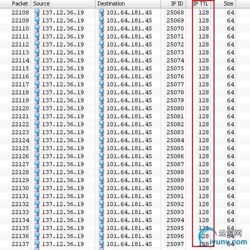

  有了TTL值和ID值的识别,好像可以检测到所有的非法接入设备了,实际上却不行,为什么呢?前文中已经说了很多公司,如一些SOHO路由器厂商以及360公司他们开发了自己的NAPT软件,但是他们却有意的做了一些隐藏技术,经过他们的NAPT设备转换的IP包TTL并不减1.
图11: 一台非标准的NAPT设备,经过它的包,TTL值并不减1
  137.12.36.19是一台SOHO路由器,它发的IP包TTL是一个标准的windowsXP系统发出的IP包,TTL值并不象我们期望的那样减了1,所以TTL的检测手段对其无效。再看一个360随身WIFI的例子,如图12所示。

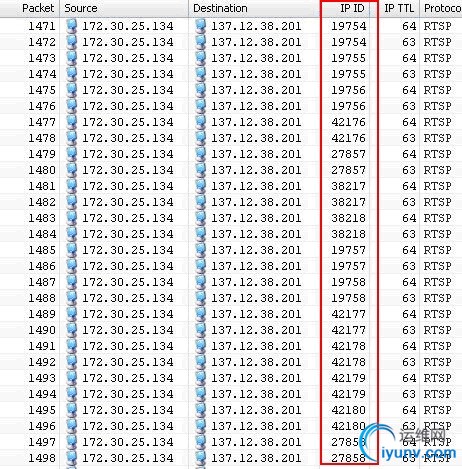

图13: 一台使用RTSP协议的计算机,ID值变化大

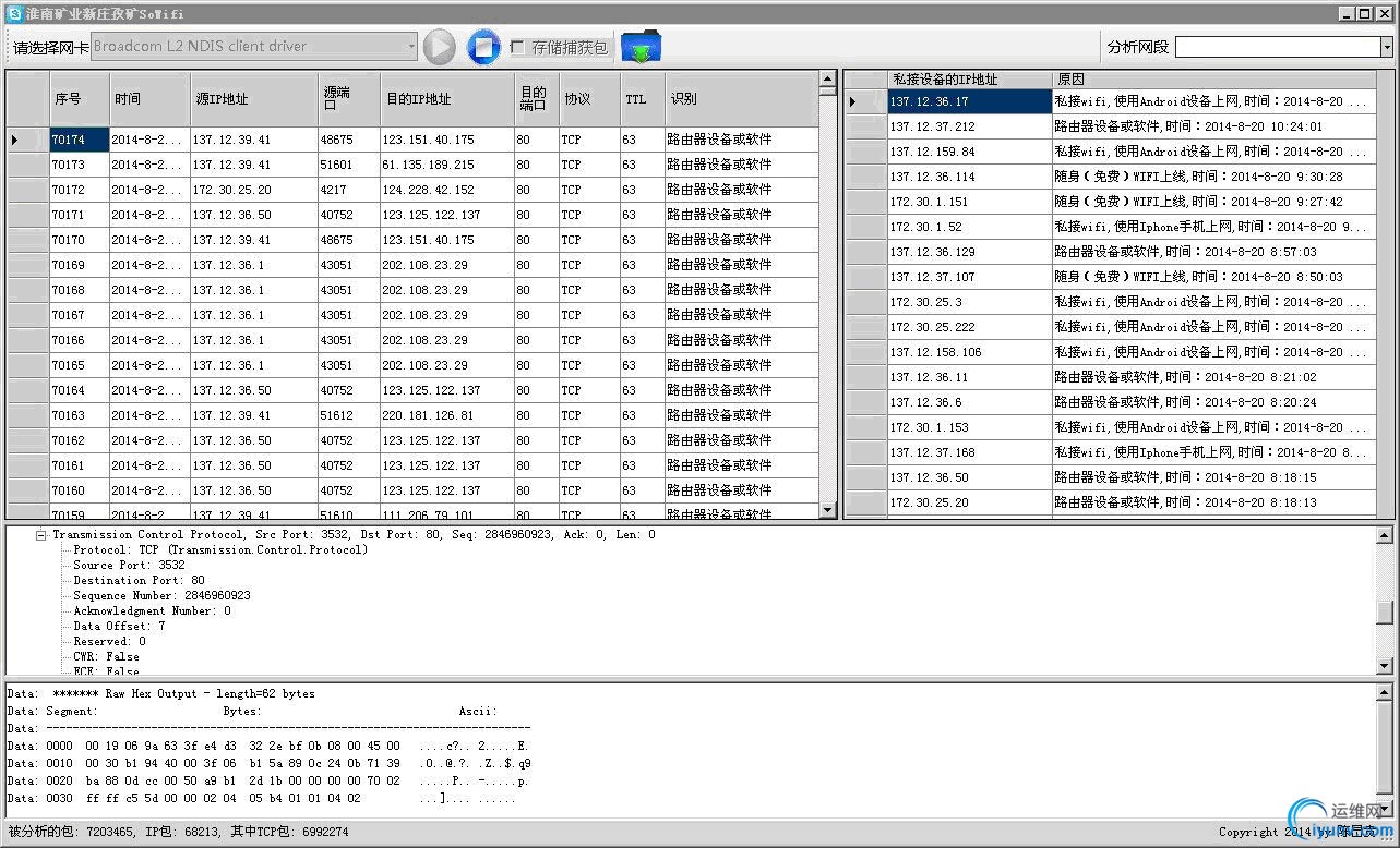

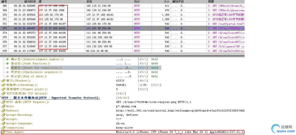

  在现有的硬件条件下,很难对企业网中成千上万台计算机发出的大量IP包中的ID标识做连续性的分析,这难度太大,也不现实。因此就需要使用第三种识别方法,应用特征识别:从行为学的角度来看,企业网用户私接NAPT设备的目的有一个,那就是让移动设备上网,如果上不了网,谁也不会去花钱冒风险去私接设备,如果上网的话就会用到一个最常用的HTTP协议。HTTP协议是用于从WWW服务器传输超文本到本地浏览器的传送协议,通俗的讲就是你无论用什么设备打开网页就会用到HTTP协议。
  HTTP协议有一个特点,在使用HTTP协议进行请求时,HTTP协议头部会添加User-Agent,该信息可以标识请求者的一些信息,如什么浏览器类型和版本、操作系统,使用语言等信息。移动设备平台所用的系统和台式电脑是不一样的,如果在HTTP协议的头部发现User-Agent发现移动平台的标识,那么就可以确定,用户私接了NAPT设备。
图14: 协议特征码识别
  如图14所示,137.12.37.168这台计算机私接了一个360WIFI,正让他的iPhone手机上网。有人可能会想了,如果我连了一台设备,我不打开网页,只是上QQ、微信、游戏,不就检测不到了吗?其实不然,这些软件好像都没有打开网页,没有用到HTTP协议,其实他们都或多或少的用到了HTTP协议,如QQ、微信中的页面,弹出的广告,要求你输入的一些信息,都是用HTTP协议通信的形式。所以,只要能识别HTTP协议中的请求包中的User-Agent字段中的设备信息就可以发现私接的设备。

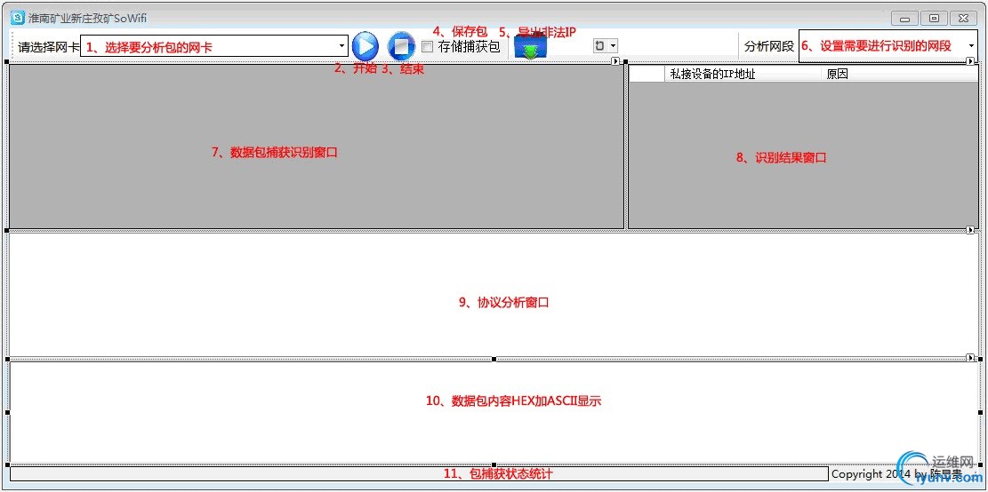

  根据软件的使用界面来介绍一下系统功能。
图15:识别系统功能区域
  (1)选择要分析包的网卡
  一台计算机可能会有多块网卡,有物理网卡、有虚拟网卡,此组合框让用户选择需要捕获包的网卡。
  (2)开始按钮
  当点击开始按钮后,并且用户选择了需要捕获网卡,首先就要开始对选中的网卡进行设置:在包到达事件中注册处理方法、在包停止事件中注册处理方法、设置过滤器、开始界面刷新线程、把网卡工作设置在混杂模式、开始包捕获线程,软件开始工作。
  (3)结束按钮
  当点击结束按钮后:终止包捕获线程、关闭网卡捕获、注消包到达处理方法、注消包停止方法、同步结束界面刷新线程。
  (4)存储捕获包功能
  可以让用户选择是否存储捕获的数据包,因为软件关闭后,软件界面显示的数据包将清空,如果非法接入的用户拆了私接的设备后不承认他的非法接入行为,就可以调出存储的数据包,再现捕获时用户非法接入的行为数据。存储的数据包符合 WinPcap标准,世界上最常用的协议分析软件Sniffer、WireShark、Omnipeek等都可以打开。
  (5)导出非法IP
  可以把识别为非法接入的用户IP地址导出到一个单独的export.txt文件中,方便用户查看。
  (6)定义分析网段
  一个企业网内部有很多的IP地址段,可以自己定义,这个功能主要是增加软件的通用性,也就是说,拷贝出去拿到哪里都可以用,因要防范盗版,此软件的定义分析网段功能被笔者锁定,不能更改,只能在淮南矿业集团内部使用。
  (7)数据包识别窗口
  此窗口由一个后台线程负责刷新,它和捕获包线程协同工作,捕获包线程不停的包到达的包存放到一个queue中,它的功能是把数据包从queue中取出来,拆开数据包查看是否有前面的章节中我们分析非法接入特征,如果有把此数据包的关键属性交给显示线程,显示在识别窗口。
  (8)识别结果窗口
  此窗口也是由后台线程刷新,当出现一个新的符合非法接入特征的IP地址时,把这个IP地址和原因,显示在识别窗口。
  (9)协议分析窗口
  此窗口中的数据由数据包识别窗口中的用户选择来触发,当用户需要查到一个数据包的详细头部信息时,就可以点击具体的条目,此窗口就会列出数据包的Ethernet头部、IP头部、TCP头部/UDP头部信息供用户分析。
  (10)数据包内容显示窗口
  此窗口的数据和“协议分析窗口”中的数据同步,“协议分析窗口”是显示数据包的头部信息,而它是显示数据包的负载信息。
  (11)包捕获状态统计
  同步刷新显示,识别了多少包、其中IP包有多少、TCP包有多少等等。

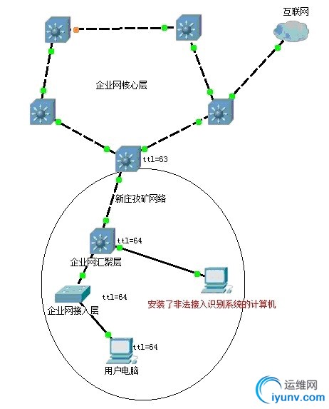

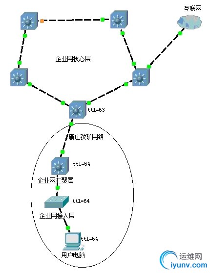

  从图16中可以看出,XXXX的所有电脑上网都要经过一个企业网汇聚交换机(也就是XXXX的核心交换机)。以一台企业网用户电脑为例,标准的TTL值有很多种,不同的操作系统,发出的IP包的TTL标准值不相同,标准值有:TTL=255、TTL=128、TTL=64、TTL=32等等。假设这台电脑IP包的TTL=64,如果下级没有路由设备的话,到达汇聚层交换机时TTL依然是64。
  以XXXX网络为例,其它各矿以及上一级的管理员都可以用同样的方法。
图17:识别系统部署位置
  在矿核心交换机上使用SPAN技术,这种技术主要是用来监控交换机上的数据流,利用SPAN技术我们可以把交换机上某些想要被监控端口(以下简称受控端口)的数据流COPY或MIRROR一份,发送给连接在监控端口上的装了识别系统的计算机。

  通过各种精心的准备,识别非法接入系统己经开始运行了,现在看看效果。
18实际应用效果图
  识别系统开始运行后,识别的结果让网络管理人员感到吃惊,除了合法登记的,有十几个用户私接了设备进行上网,在没有识别系统的情况下,根本就不可能发现他们,因为他们都用了MAC克隆技术,关闭了无线信号发送,使用传统的方法就在网络管理员的眼皮底下也不可能发现,有了识别系统之后,企业网络非法接入问题得到了解决。
