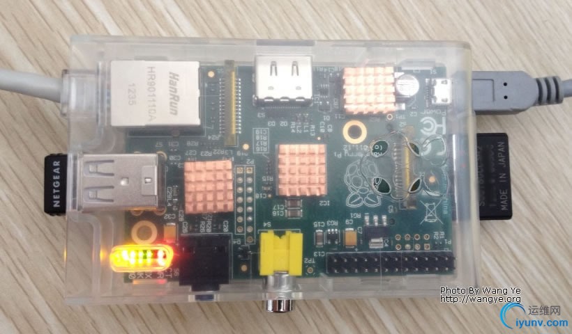

  最近又开始折腾起Raspberry Pi来了,因为某处上网需要锐捷拨号,于是我就想能不能让我的树莓派代劳,当然首先要将其改造为路由器,默认自带的网口作为WAN口,我们还缺一个网口, 木有办法,只好占用一个USB口,接上一个USB网卡,网上的USB转RJ45网线口的适配器比较少,价格也不便宜,于是就考虑干脆将其改造成无线路由, 也符合时下高端大气上档次的标准。

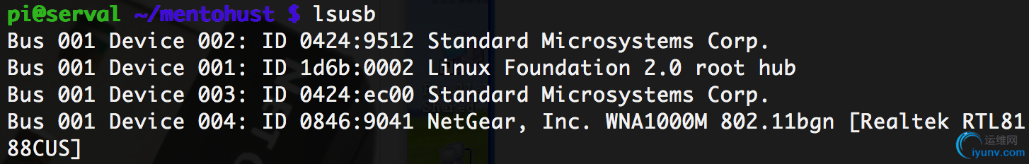

  较为官方的介绍配置为无线热点的文章莫过于这一篇《RPI-Wireless-Hotspot》。但是实际配置下来始终无法成功。但是无线网卡确实能够被识别,可以通过lsusb和lsmod查看到,不过我注意到这款无线的芯片型号是RealTek RTL8188CUS,初步怀疑是驱动问题。

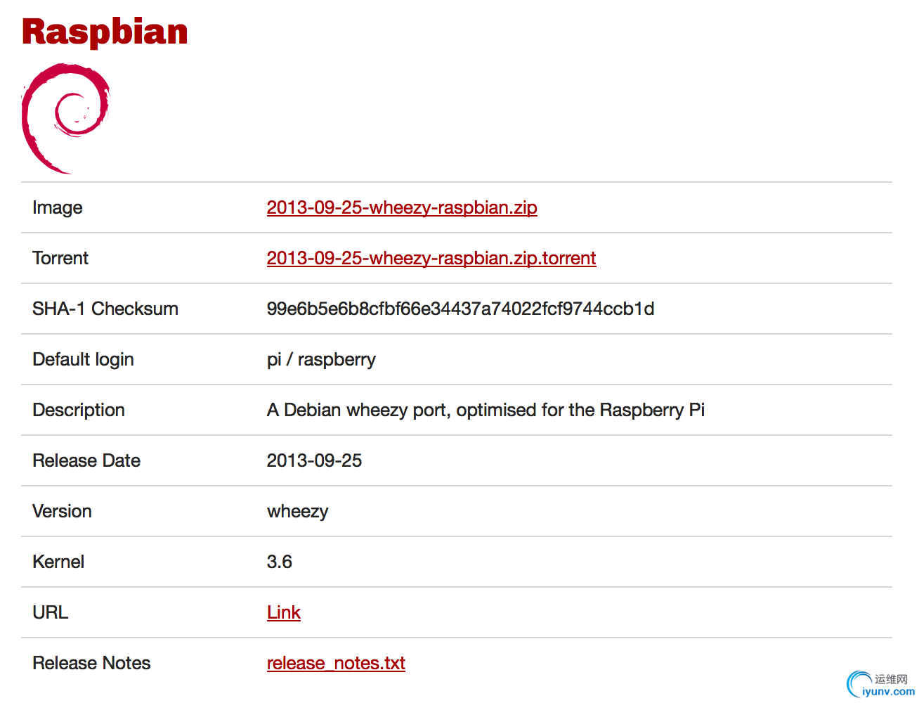

  1.1 尽量使用最新系统,首先下载官方最新镜像,然后使用Win32DiskImager烧录到SD卡上。注意这里我们选用的是Raspbian。

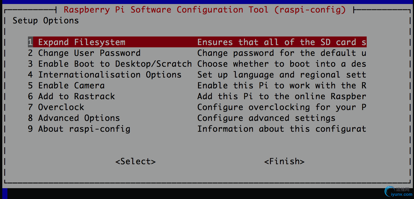

  运行下面的命令,进入配置界面:
sudo raspi-config
  推荐更新下面的配置选项(新配置界面):
1 Expand Filesystem
2 Change User Password

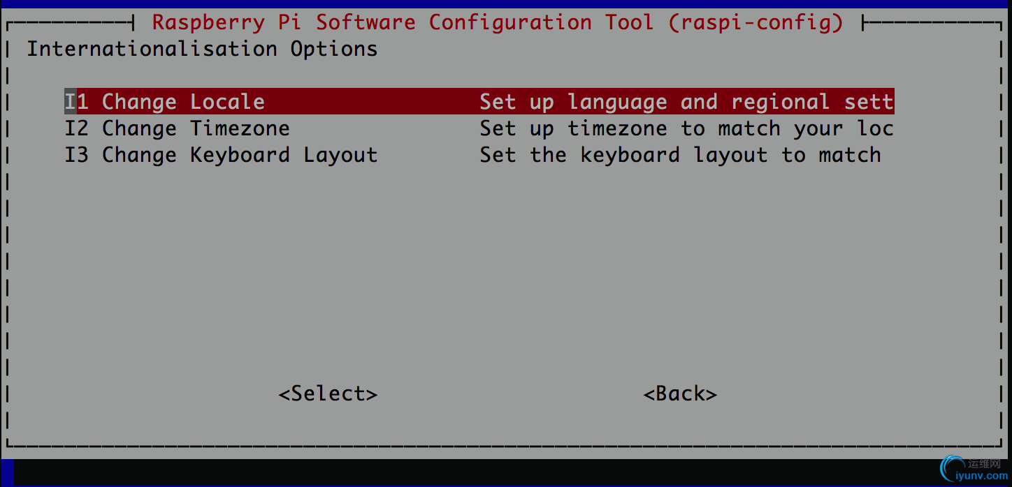

4 Internationalisation Options
I1 Change Locale
I2 Change Timezone
8 Advanced Options
A3 Memory Split
A6 Update
