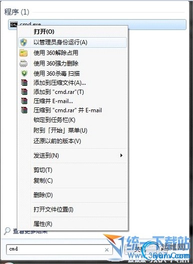

1、以管理员身份运行命令提示符:
  “开始”---在搜索栏输入“cmd”----右键以“管理员身份运行”

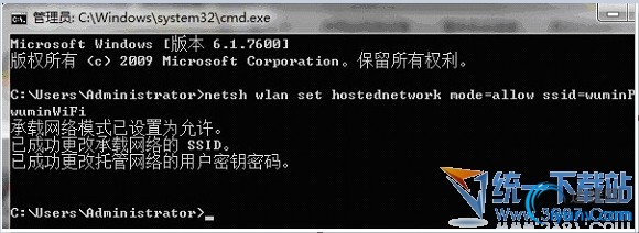

  2启用并设定虚拟WiFi网卡:
  运行命令:netsh wlan set hostednetwork mode=allow ssid=wuminPC key=wuminWiFi
  注意:上边命令"ssid"后红字为网络名称,自己随便命名,比如wuminPC可改为MyWiFi等等,自己喜欢怎么命名都行"Key"后边红字为密码,自己随便命名,比如wuminWiFi 可以改为12345678,总之自己命名就可以了,不一定非得这个网络名称,这个密码,密码8位以上最好。
  此命令有三个参数,mode:是否启用虚拟WiFi网卡,改为disallow则为禁用。
ssid:无线网名称,最好用英文(以wuminPC为例),即要设定的wifi名称。
key:无线网密码,八个以上字符(以wuminWiFi为例),即你要设定的wifi密码。
以上三个参数可以单独使用,例如只使用mode=disallow可以直接禁用虚拟Wifi网卡。
相信以前用过DOS的人都知道怎么运行命令了,那就是输入按回车
  运行之后看到以下内容:

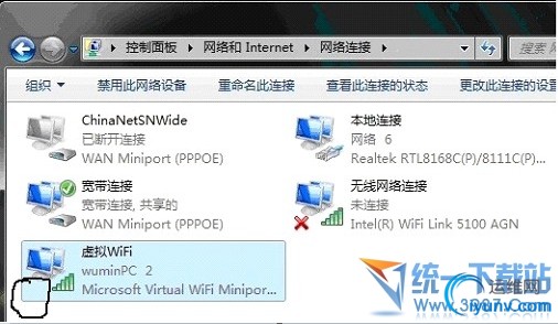

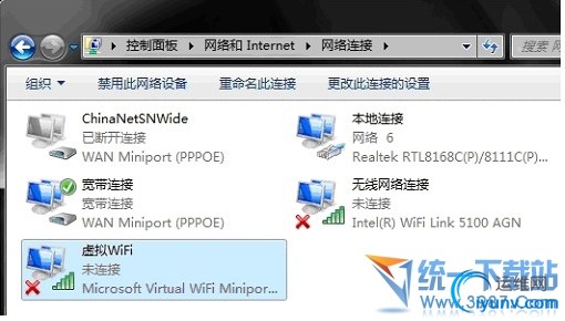

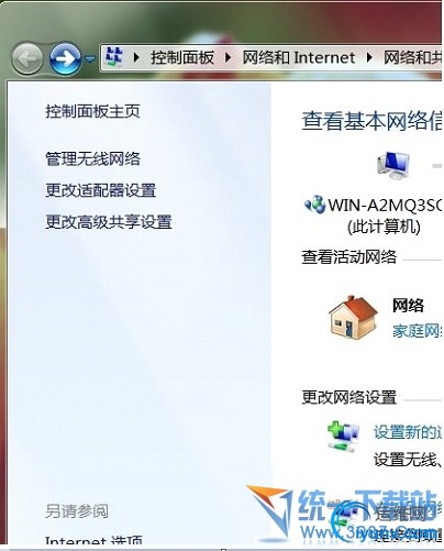

  然后再打开“网络和共享中心”--“更改适配器设置”看看是不是多了一项,若果有多出的这一项“Microsoft Virtual WiFi Miniport Adapter”,那么说明你前边的设置是正确的。
  开启成功,网络连接中会多出一个网卡为“Microsoft Virtual WiFi Miniport Adapter”的无线。
  为方便起见,将其重命名为虚拟WiFi,并且要启用这个网卡。若没有,只需更新无线网卡驱动就OK了。

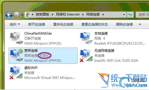

  3、设置Internet连接共享:
  在“网络连接”窗口中,右键单击已连接到Internet的网络连接,选择“属性”→“共享”,勾上“允许其他······连接(N)”并选择“虚拟WiFi”。
  确定之后,提供共享的网卡图标旁会出现“共享的”字样,表示“宽带连接”已共享至“虚拟WiFi。

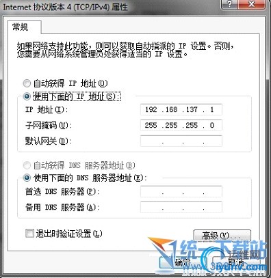

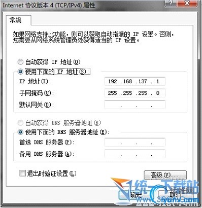

  电脑设置:点击“更改适配器设置”-“虚拟wifi”属性------“ipv4”里面看看是不是这样的:
  如果是不用改(这是系统默认的)如果不是请选择手动设定地址,按上图填写!

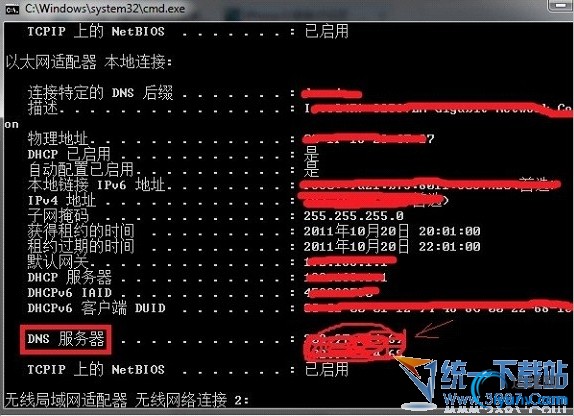

  也可是这样在手机上设置DNS:在开始栏输入CMD回车,输入命令ipconfig/all,
  出现下图:
  填入图中DNS
  然后关一下wifi再打开等扇形wifi图标出现就ok了!

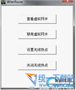

  今天无意间发现个程序:一键开启关闭wifi,随时可以改名改密码堪称一绝。
  就是这个程序:  WlanRoute

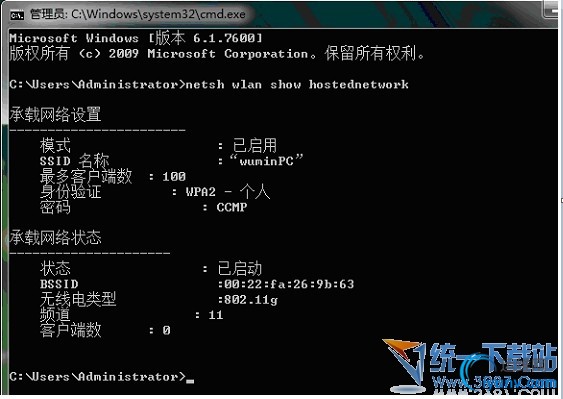

  附:显示无线网络信息命令:netsh wlan show hostednetwork

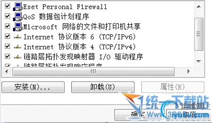

  3.禁用本地连接和无线网络连接的连接共享。 分别右键单击“本地连接”和“无线网络连接”选择“属性”——
单击共享选项卡取消允许.

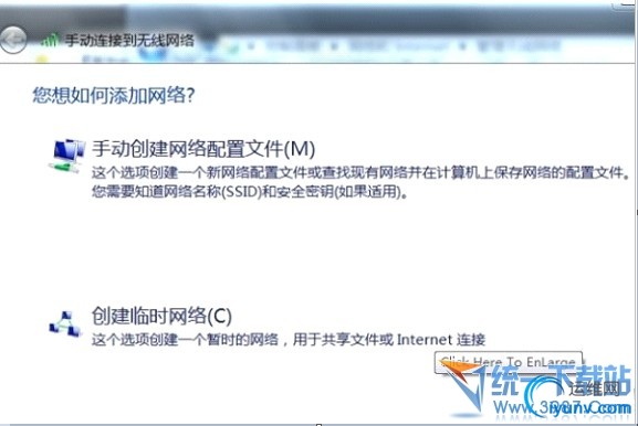

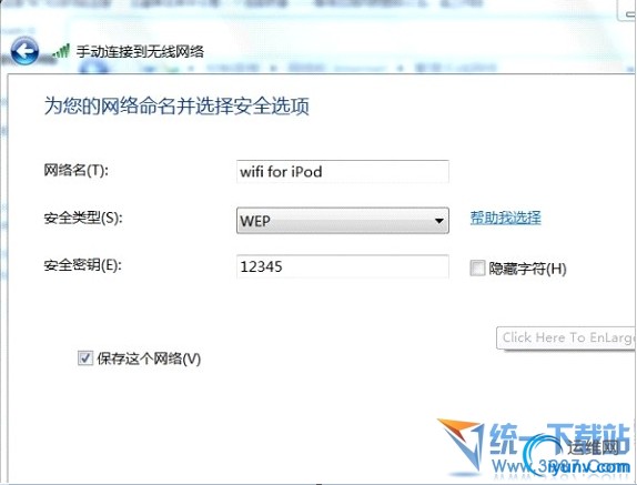

  5.创建临时网络
网络与共享中心“——单击”管理无线网络“——单击中间的”添加“——在新打开的窗口选择”创建临时网络“点击”下一步"
  进入如下步骤要求输入输入网络名和密码,网络名自己命名,密码自己设定,安全类型选WEP
  click“下一步”等待关闭。

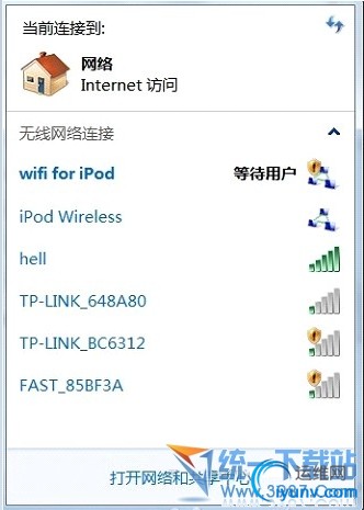

  6 开启笔记本的无线网络.左键点击右下角的网络图标,连接刚刚创建的wifi临时网络(比如我设置的“wifi for iPod”)
  这样你就可以共享笔记本的网络了!
