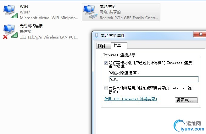

    第五步:选择你目前所连接的网络连接,然后右键,打开“属性”,选择“共享”,
    选中图中的第一项,然后在“家庭网络连接”中找到你刚刚建立的“虚拟WiFi”,然后点确定。

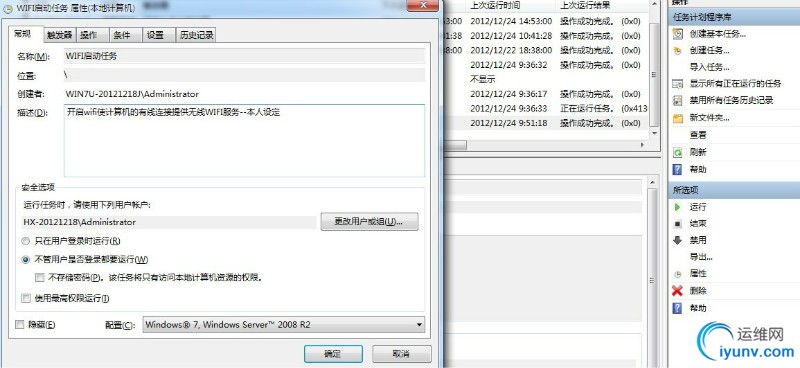

    开始》》控制面板》》》管理工具》》》》任务计划程序,双击之,右边 操作选“创建任务”,在 常规 项里,填写个名称 比如 WIFI启动任务,描述里自己也随便填写一段,配置选择 WIN7。。

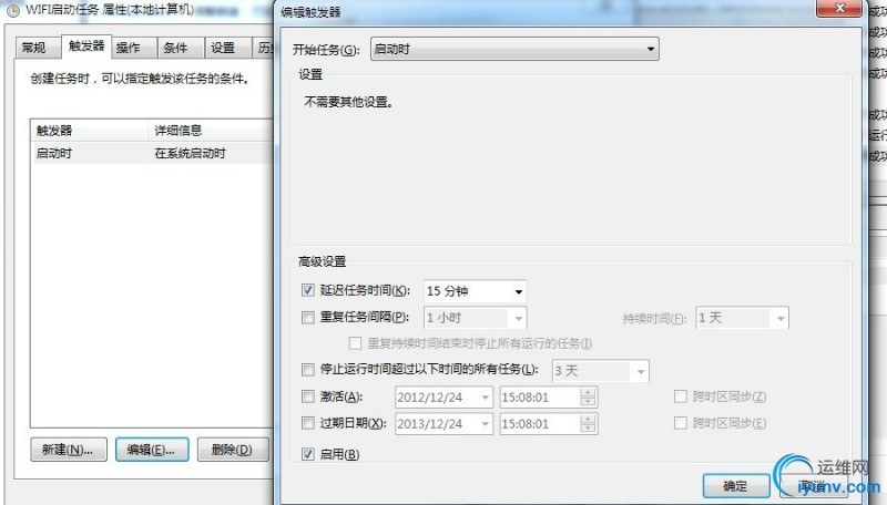

DSC0001.jpg   在 触发器 里 开始任务 选择 :启动时,高级设置里勾选上 延迟 15分钟。(因为笔记本一开机会开启杂七杂八的,没有先连接宽带,这个任务比宽带连接启动早的话,无法完成,所以可以延迟点时间启动。勾选上 启用, 按 确定。

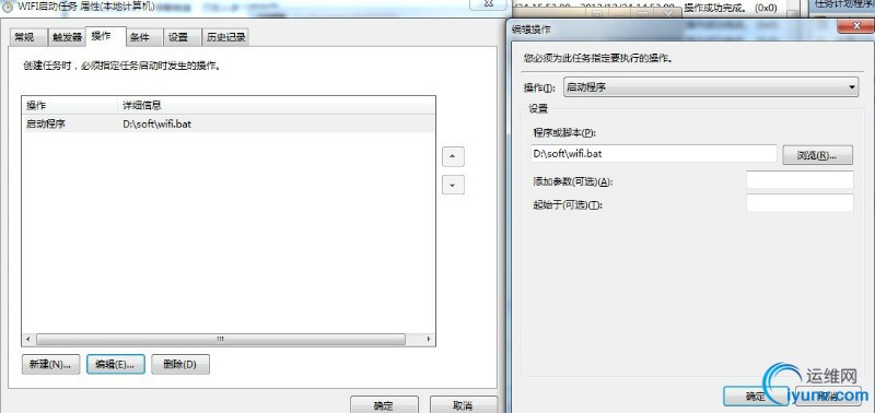

DSC0002.jpg     在 操作 里, 程序或者脚本里找到 刚才文件放的位置,然后按 确定。

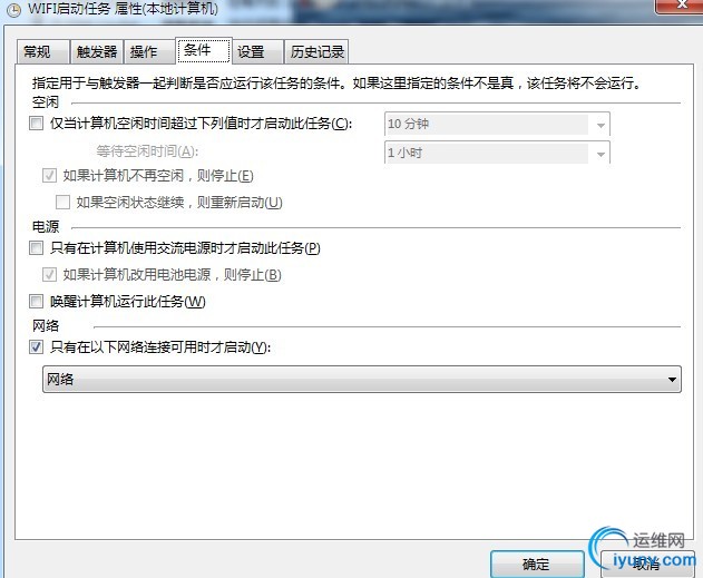

DSC0003.jpg     条件里,前面2个都不要勾选,网络可以勾选也可以不勾选,我这里勾选了本地网络,因为接了有线宽带,这个WIFI用的本身就是那个的流量,所以那个有启动了这个任务才启动。

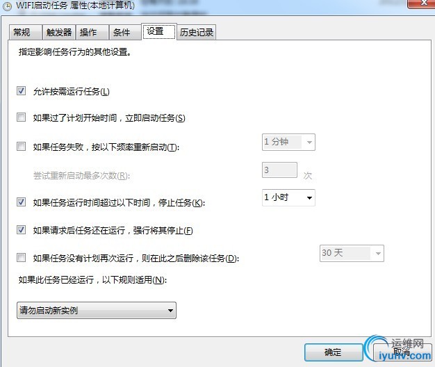

DSC0004.jpg   设置里再随便勾选下

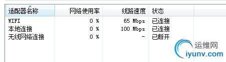

DSC0005.jpg     OK了。马上重启测试下, 以后就已经实现了自动开启了。效果如图:
DSC0006.jpg     速度还不错啦
