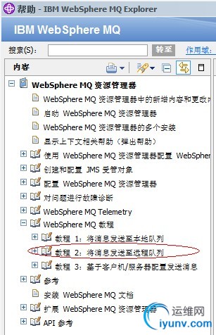

  WebSphere MQ Explorer中,从"帮助"菜单里调出帮助文档,里面有一个不错的教程,强烈推荐新手看一遍
  不过,"教程2:将消息发送至远程队列"这里,帮助文档上有几个细节没讲透,导致初次用命令行照着做,可能会不成功,几个要点如下:
  1、通道命名问题
  发送方与接收方的通道名称,必须一样,这样二边才能对应起来
  2、接收方必须要有侦听器,而且要处于激活状态
  3、发送方的发送通道中,连接名称格式为:"<接收方HostName或IP地址>(接收方-队列管理器-侦听器的TCP端口) ,不包括"<>“,比如比如:yangjm(1514)或172.12.134.14(1514)
  4、发送方的发送通道必须处于激活状态,如果通道启动失败,尝试右键->ping/复位,如果还不行,检查上述要点1-3是否设置有问题

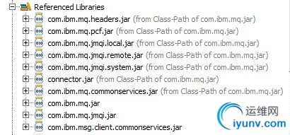

View Code   需要引用的jar包(在MQ的安装目录下都有)
