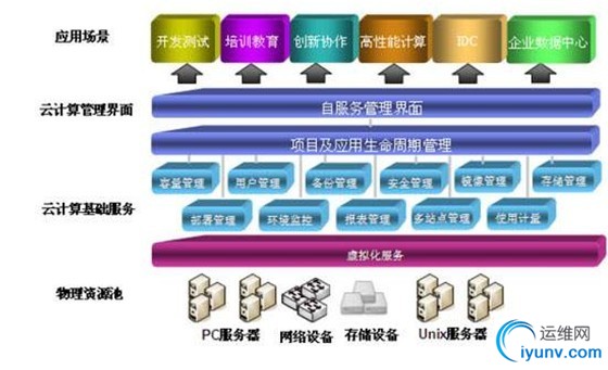

  09年,IBM宣布推出了云计算领域最新存储战略计划,这个被称为“企业级智能云存储”的应用是一种基于私有云的存储和归档技术,旨在为企业客户提供应用程序方面的支持。这种云存储主要是通过存储虚拟化来实现的。这跟EMC等厂商提供给客户现有的低成本云存储应用环境,对二级或三级数据副本或在开发利用和测试环境中存储应用是有区别的。IBM的云存储是基于IBM存储虚拟化配合了各种存储设备来实现的一体化解决方案。
  IBM云计算解决方案是IBM云计算中心经过多年的探索和实践开发出来的先进的基础架构管理平台。该方案结合了业界最新技术,充分体现云计算理念,已在IBM内部成功运行多年,并在全球范围内有众多客户案例。
  该解决方案可以对企业现有的基础架构进行整合,通过虚拟化技术和自动化技术,构建企业自己拥有的云计算中心,实现企业硬件资源和软件资源的统一管理、统一分配、统一部署、统一监控和统一备份,打破应用对资源的独占,从而帮助企业实现云计算理念。
  IBM云计算解决方案由以下部分构成:
  需要纳入云计算中心的软硬件资源。硬件可以包括x86或Power的机器、存储服务器、交换机和路由器等网络设备。软件可以包括各种操作系统、中间件、数据库及应用,如Aix、Linux、DB2、WebSphere、Lotus、Rational等。
  云计算管理软件及IBM Tivoli管理软件。云计算管理软件由IBM云计算中心开发,专门用于提供云计算服务。
  云计算咨询服务、部署服务及客户化服务。云计算解决方案可以按照客户的特定需求和应用场景进行二次开发,使云计算管理平台与客户已有软件硬件进行整合。
  下图是IBM云计算系统架构图

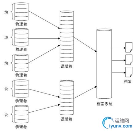

  虽然文件系统有助于轻松调用信息,但随着建立的文件系统越来越多,将会用光物理LUN的存储空间,需要再建立一个LUN,并将其指定给操作系统才能继续存储文件。要了解哪些数据存储在哪个LUN上,操作系统需要为每个LUN分配一个卷号、名称或标识符。在Microsoft Windows中,您最熟悉的可能就是分配给每个卷的字母,如C:\或D:\,而在UNIX中,这些字母为 /dev/hdO或 /dev/hd1。随着应用程序和用户创建的文件越来越多,所需的卷也越来越多,管理将很快变得非常困难。
  于是,操作系统供应商提出逻辑卷管理器 (LVM)的概念。与文件系统将区块组合到一起提供文件的方式非常类似,LVM将卷或LUN组合到一起,为应用程序提供更大、更灵活的存储池,如图1所示。当LVM的空间接近用光时,可以串联或再增加一个卷来扩大空间,而无需重新配置应用程序或将其关闭。相反,如果想将一个较大的卷分割成较小的区块, LVM可帮助您进行分区,以区分不同的信息,例如,一个区块用于操作系统,另一个区块用于用户数据。

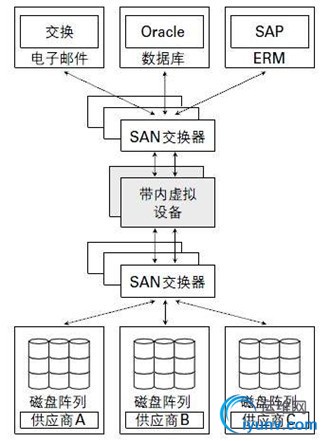

  带内方式,有时称为对称,将虚拟化功能嵌入到服务器与存储阵列之间的I/O(输入 /输出)路径中,如图2所示,并可配置在SAN交换机本身或专用设备中。所有I/O(输入/输出)请求连同数据一起通过设备传送,服务器与虚拟设备交互,而不直接与存储设备交互。虚拟设备可分析请求、查阅其映射表,并依次执行存储设备I/O。这些设备不仅可以转换存储请求,还能利用自己的板上内存缓存数据,提供数据使用量指标,管理复制服务,协调数据迁移并进行精简配置。

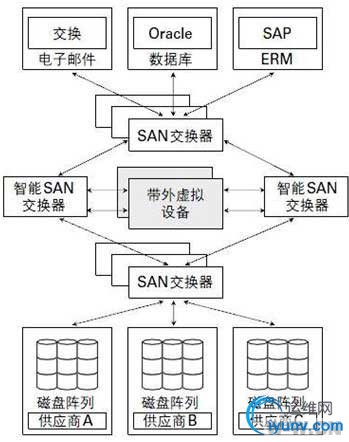

  带外方式,有时称为非对称,并不像带内方式那样严格限定在I/O(输入/输出)路径中,它配合特定的虚拟SAN交换机执行具体查找,如图3所示。服务器通过智能交换机与存储层保持直接交互。带外设备维护SAN所有连接存储资源的映射(通常称为元数据)并向服务器指示在何处查找。在这个两步式过程中,服务器使用专用软件或代理程序,因为指令必须通过SAN发送才能奏效。由于数据不通过虚拟设备,因此性能只受到略微影响;不过,不能使用数据缓存等功能。
  带内和带外方式均可提供具有如下功能的存储虚拟化:
  将异构供应商存储产品池化到一个无缝访问池中。
  在不相似的设备之间执行复制。
  提供单一管理接口。
  不过,只有带内方式能够缓存数据,从而提高性能。
  图3:带外网络存储虚拟化采用智能交换机保持服务器与存储阵列之间的交互。

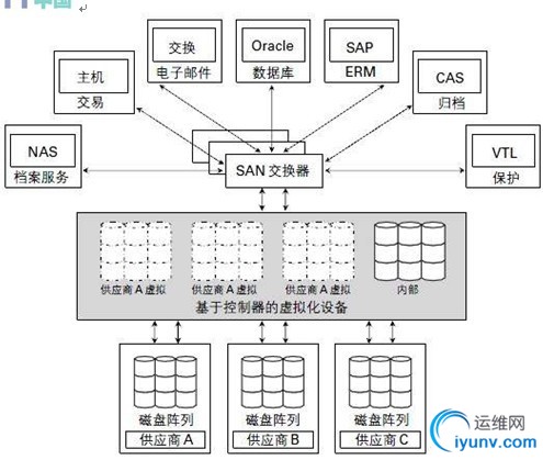

  近15年来,各种形式的虚拟化技术已应用到存储控制器之中,一些存储阵列供应商认为,这些功能理应扩展到设备之外的存储资源。基于控制器的存储虚拟化应运而生(参见图4)。
  这种新一代存储阵列允许其它异构供应商存储阵列直接与自己的控制器连接。于是,“出现”了在其基础之上的外部存储资源,而且可按内部磁盘的相同方式进行管理。这种方法优点很多,包括不需要重新映射LUN或范围,这意味着减少了一层管理,大大降低了网络复杂性。以这种方式虚拟化,安装在存储控制器上的先进微码软件成为外部存储资源,如同在阵列内部一样,而主机并不知道它们的实际连接位置。
  图4:基于控制器的存储虚拟化使外部存储如同内部存储一样。

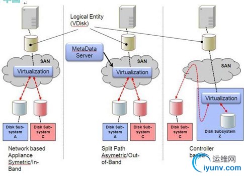

  虚拟化架构的选择-孰优孰劣
  上图依次为带内、带外、基于存储控制器的虚拟化架构。

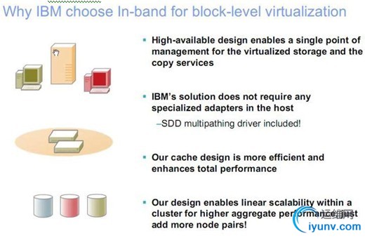

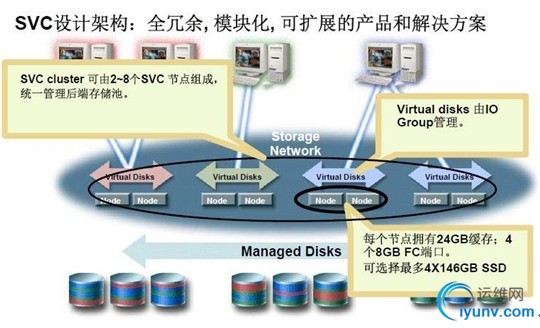

  SVC-采用带内块级别虚拟化的优势

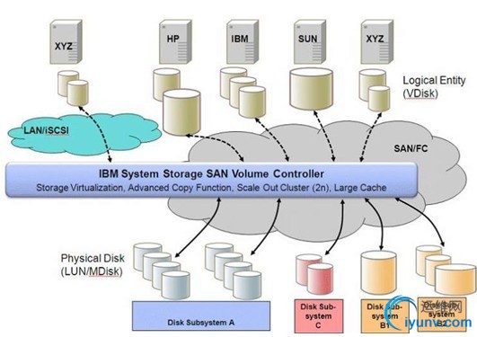

  IBM SAN Volume Controller 实现存储虚拟化
  IBM SAN Volume Controller(缩写 SVC)是一个软硬件集成化的产品,包括IBM System x服务器、基于Linux内核的存储操作系统及专业的虚拟存储软件。SVC 可以支持包括IBM和非IBM在内的120多种磁盘存储系统,通过将存储容量整合到一个存储资源池中,帮助您简化存储基础架构,对信息进行生命周期管理并维护业务持续性。
  SVC逻辑架构
  SVC卓越的性能:
  SPC基准测试中最快的控制器
  SVC具有最快的SPC-1基准测试值(SVC 4.2: 272,500IOPS)
  SVC具有最快的SPC-2 基准测试值(SVC4.2: 7080MB/s)
  许多案例表明,使用SVC性能得到显著提高(最多达到10倍)
  SVC能够提高应用系统中存储部分的访问性能
  特别是对于缓存较小的旧存储设备
  对于缓存友好的业务流,性能提高最为明显
  对于缓存不友好的业务流,性能与使用前相当
  SVC的性能增长呈现线性趋势,对于IOPs和带宽均如此。
  将SVC引入存储网络通常不会对性能带来负影响。
  最恶劣的情形下,大约0.6%的性能降低。
